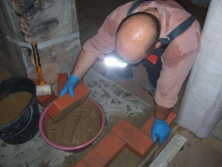

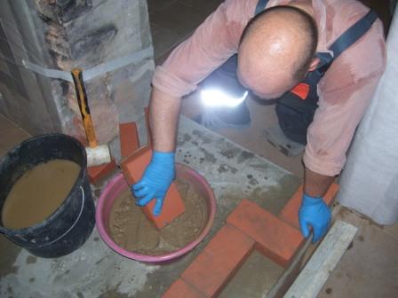

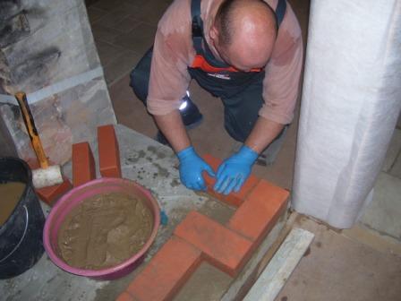

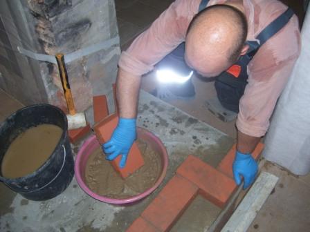

НИКОГДА не наносил ГПС мастерком-кельмой, хоть и знаю, что крупнее 0,2 в растворе фракции не найдётся. Исключительно - рукой в перчатке медицинской резиновой (в Рязани 24рубРФ) Синие перчатки "ходят" по 2-3 дня - пара. Особенно, если фаски почищены шлифмашинкой. Но чаще - просто макаю нужные стороны кирпича в раствор... Как нибудь сделаю видео и выложу... Ежли кому-то надо Confused

Confused да, вот..., собственно Cool
Тайн великих нету... Very Happy

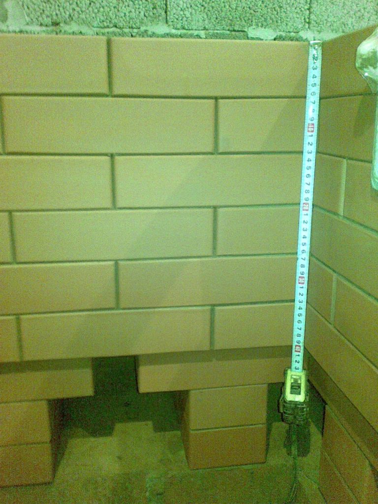

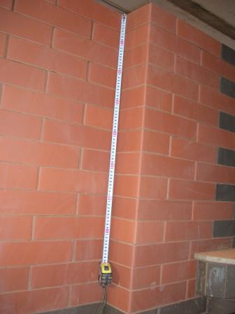

А мы на капли не глядим - мы .......метры "ловим" Confused

И из "законов" бывают "исключения"... http://forum.stovemaster.ru/download.php?id=7480 - не норма..., на некоторых партиях ЛОДЕ 12 рядов = 79,5 см. Cool
