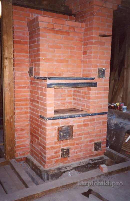

nick_e, добрый день!!! А порядовки на вот такую печь нет случайно? Именно чтобы загрузочная дверка была со стороны плиты, и без духовки.

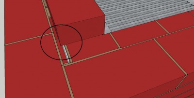

Разобрал топку, хочу попробовать сделать щель в поддувало сразу за топочной дверкой, а то дверка до красна нагревается. Сдуру сделал ее 3,5 см шириной, теперь думаю, не слишком ли большая, кажется надо делать 2см.
Могу в принципе закрыть сверху кирпичом на 1см или же надо переделать и сдвинуть нижний кирпич так чтобы щель получилась 2см???

СообщениеДобавлено: Сб 30 Июль 2011, 16:49 Ответить с цитатойВернуться к началу
Это не поможет. Сделай дверцу сендвич.

И всетаки какой ширины должна быть щель?

СообщениеДобавлено: Сб 30 Июль 2011, 17:30 Ответить с цитатойВернуться к началу
1,5 - 2 cм.

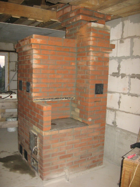

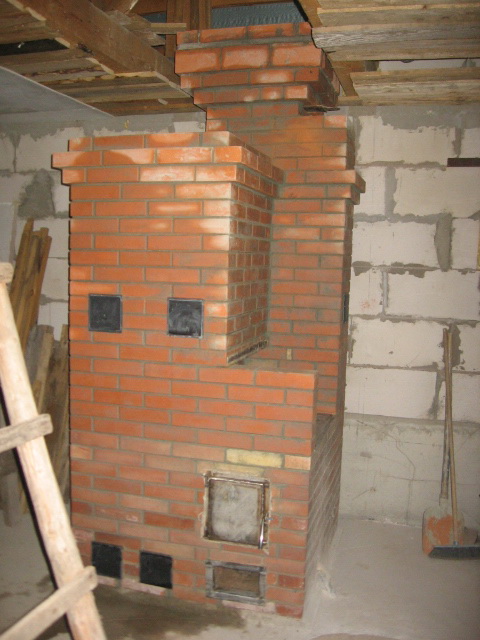

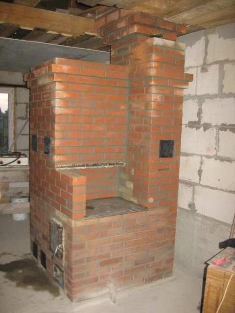

Сложили печку Бацулина.Благодарю за подробную информацию Александра Бацулина,Рыбака и nick_e.
Печь ещё без трубы,да и сохнет.Задняя стенка футерована вся,между футеровкой и внутренними стенками 8 см.2й колпак без духовки,и железных уголков.в переккрытии,на 2х столбиках из кирпичей.Плита на 11 ряду.Козырёк не делал,низкий,плиту не видно,да и не нужен мне,как показалось.Трубу планирую сделать самодельным сендвичем,у мкня есть 2 листа 0,8нерж.,сверну в трубу,сварю и оберну оцинковкой.
Прочистки по типу финских,самодельные,из 25 уголка,дверки Ст 3мм.Печная дверка нерж. 4мм,единое целое с фартуком,самодел.

СообщениеДобавлено: Пт 9 Сентябрь 2011, 08:46 Ответить с цитатойВернуться к началу
Отчитываюсь. Может кому и пригодится.
Эксплуатирую печь уже почти год. Нигде не треснуло, прогревается быстро и ровно.
Топлю только в выходные. Стараюсь зимой топить в начале в щадящем режиме. Протопил чуть и перерыв 1-2 часа. Проверил сажу - прилично, видимо нужно прочищать раз в год.
Щель перед топкой заметного эффекта не дает.
Металл 10мм вместо чугунной плиты выгнуло немного Exclamation (говорили ведь мне), пока эксплуатирую так. Ну хоть не лопается.
Труба сендвич отработала отлично диаметр выбран с запасом. Воздушную пробку в трубе если в доме холоднее пробиваю (редко) сжиганием немного бумаги. А потом - реактивный двигатель, мощность которого регулирую дверцами и задвижкой. Летом в сильный ливень вода немного попала внутрь, появился небольшой потек.
Фундамент под печь пришлось не заглублять а сделать плитой в связи близким (0,5 м) уровнем воды - относительно дома не повело.
В общем довольны все. Smile Smile Smile
