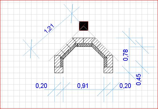

Имеется угол внутри остекленной беседки - чуть больше чем метр на метр - см. картинку:
Нужно вписать туда гриль, что-то типа углового, для оптимального использования пространства. Дымоход надо чтобы выходил наружу через скошенную крышу.
Посоветуйте как лучше и оптимальнее поступить... Может готовый купить, и пристыковать трубу из нержавейки? Но готовые что-то не встречались угловые, да тем более чтобы можно было не только угли кидать, но и дрова.... а это хотелось бы - да и чтобы тепло в промозглую погоду в беседку шло... то есть функция обогрева... Или оптимальнее сложить? может у кого есть подходящий проект? насколько это дорогая затея?
Трудность еще в том что стекло нельзя сильно греть (>150 градусов) - что я так понимаю говорит в пользу того что готовый нельзя Sad а надо делать с теплоизоляцией ?
Вобщем, заморочился Confused

Вот как я себе представлял то, что должно получиться:
Вот только топка получается маловата - хотелось бы конечно ширину хотя бы 600, и глубину нормальную.
Если топку выложить шамотом в черверть кирпича, а не в пол, как на картинке, - то вроде все вписывается...
Ну и наружная облицовка - у меня на картинке в четверть кирпича... соответственно воздушные пазухи между топкой из шамота и наружной облицовкой - если иметь внизу и вверху оконца, то по идее тепло должно отводиться и облицовка не будет сильно перегреваться (с опасностью перегреть стекло).
Но конечно может есть и более интересные варианты - правда пока никто не предложил Surprised

Автокада на дачном компе нет, пришлось воспользоваться пересохшей "замазкой"
Вобщем если в четверть кирпича топка, то вот так как-то получилось бы:
Не понятно только будет ли достаточная механическая прочность....

Можно попробовать таким образом.
Но много пилки...

Андрей спасибо огромное за эскиз.
В принципе конечно большой соблазн "прислонить" футеровку к внешней облицовке, но какая будет температура внешней поверхности? Там останется пара сантиметров до закаленного стекла, на которое, говорят, рассыпется при 170 градусах цельсия на нем Sad
Сообщения: 10130
СообщениеДобавлено: Вс 27 Март 2011, 13:11 Ответить с цитатойВернуться к началу
Андрей поставил размер стенки 20 см, т.о.
125 мм кирпич облицовки + 65 мм кирпич на ребро шамотный
и остается 10 мм
куда и проложить утеплитель базальтовый,
тогда коэф. теплопередачи стенки будет прим. 1,6 вт/м2*К
т.е. если температура на внутренней поверхности будет длительное время 600 гр.С, то наружная стенка при окружающей среде 30 гр.С прогреется до 60-70 гр.С
У вас же есть возможность приоткрыть стекло и организовать вентиляцию отступки.

Мне в принципе понравился вариант Андрея, тем более если наружная стенка прогреется всего лишь не более чем до 70С, как Вы пишите.
Мне кажется, что для придания "воздушности" этой BBQ имеет смысл ее "подвесить", то есть на сварной раме-основании, которое прикрепится консольно к стойке беседки (в углу на фото), сложить только топку, а сверху ее накрыть стальным "зонтом" - дымосборником и далее дымоход из сэндвичной трубы-нержавейки...
Собственно остается вопрос - как бы прикинуть стоимость реализации такой задумки...
СообщениеДобавлено: Вс 27 Март 2011, 16:42 Ответить с цитатойВернуться к началу
Показанный мною разрез всего лишь предложение, отодвинув его от угла на N-ное расстояние, получаем отступ от стекол.

Подскажите пожалуйста, если делать в соответствии с Вашим эскизом топку, то можно ли ее сверху сразу накрыть куполом из металла - вот такого типа:
и далее пустить вверх дымоход из нержавейки (сэндвич круглого сечения).
если да, то
1) какой высоты должен быть купол дымосборника
2) какого сечения и высоты должен быть дымоход (мин),
3) центр трубы примерно где должен располагаться относительно вашего чертежа?
Спасибо! Confused
СообщениеДобавлено: Вс 27 Март 2011, 22:13 Ответить с цитатойВернуться к началу
dimbmw писал(а):
Андрей, спасибо за коммент.
Подскажите пожалуйста, если делать в соответствии с Вашим эскизом топку, то можно ли ее сверху сразу накрыть куполом из металла - вот такого типа...
если да, то
Спасибо! Confused
Купол поставить можно, но как он будет сочетаться /смотреться/ с кирпичным массивом? Если купол задекорировать, то какой смысл его ставить?
Сэндвич легко устанавливается и на кирпичное основание.
Судя по количеству задаваемых вопросов, вы хотите сделать сами, либо у вас есть не дорогой исполнитель (ничего не понимающий в печах и каминах).
1.Купол дымосборника должен быть не менее 6-ти рядов (40-50 см.)
2.Сечение дымохода не менее 625 см. кв. Высота не менее 4-х метров от уровня пода.
3.Относительно моего чертежа центр трубы должен находиться на расстоянии 13 см. от внутреннего края заднего кирпича.
Не забывайте про дымовой зуб ( от него берет начало дымосборник)!

Апдейт ситуации - попытался в автокаде "вписать" то, что предложил Андрей, в угол, с учетом того чтобы дымоход прошел между стропилами... увы, пришлось выдвинуть барбекю из угла немного - иначе стропила мешают Crying or Very sad
Болокан Игорь
Сообщения: 102
Регион: Украина Кировоград
СообщениеДобавлено: Вс 3 Апрель 2011, 13:45 Ответить с цитатойВернуться к началу
Задвигайте в угол с минимальным зазором, а вторую стропилу вырезаете перед
выходом трубы, с учётом ширины бруса обвязки и ширины теплоизоляции.
Кровля лёгкая, 1 и 3 стропилина понесут нагрузку 2 -ой.
