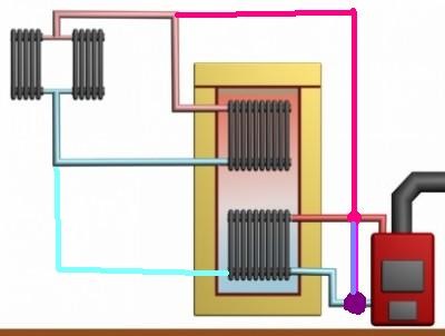

Необязательно делать бак ТА напорным
Данный вариант малоработоспособен. На теплообменнике съема не обеспечивается достаточный градиент температур для естественной циркуляции. В даном случае - только принудительная циркуляция. Байпаса нет - будет засаживаться регистр.
P.S. если предусмотреть за байпасом переключение с теплоакк. на радиатор (16-30кВт теплоотъема) - получаем систему быстрого прогрева помещения.

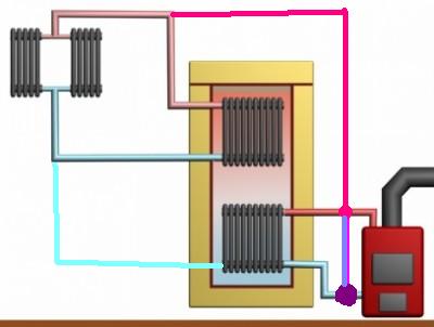

На схеме я хотел показать конструкцию именно ТА, а обвязку разумеется можно(нужно) изменить.
Вот примерная схема, для теплоёмкого котла типа КИК.Паралельные линии(на прямую от котла), меньшего диаметра. Байпас с термостатическим трёхходовым краном(ТТК), и когда котёл не греется, ТТК запирает циркуляцию через котёл, поэтому СО начинает греться от ТА. Если система в двухэтажном доме, то может будет и ЕЦ работать.

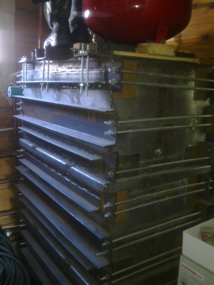

Вот фото бака "накопителя" с дома где система отопления под давлением.
На бак страшно смотреть. Это его 3-ды переделывали и укрепляли.
 Размер файла:  66.78 КБ
 Просмотров:  1124 раз(а)
Смотреть то ладно, а вот как эксплуатировать?
Так всё же, подключили этот ТА в систему?

СообщениеДобавлено: Пн 25 Апрель 2011, 22:28 Ответить с цитатойВернуться к началу
Вау како оно! Думаю если утеплителем закрыть, да ещё каркас для отделки снаружи, То вид будет масивен, но не страшен. Давеча заежал на мойку, У них видел бак на 2000л состоящий из двух цилиндров и соеденёных перемычками дюймов по 30. С виду не такой уж и большой. В рост высотой, в размах рук шириной, ну полтора туловища толщиной. Правда пластиковый (заводской). Интересно пластик такие перепады выдержит? А то есть баки в каркасе железном, как в сетке.

Разрешите Вам вопрос, по фото обвязка1.JPG. Как думаете для автономии... нужно ли поднять бак выше котла. Для естественной гравитации. Убрать мотор между котлом и баком, пусть естественно все происходит (циркуляция теплоносителя). Скорость прохождения теплоносителя по регистрам важный показатель (разность температур на входе и выходе регистров). Моторчиком можно все испортить(тонкая грань). А вот между баком и батареями можно и насос , но обязательно с возможностью его обхода (для естественного движения теплоносителя ...медленно но верно... на случай отключения электричества.) И для чего батареи внутри бака?

Дмитрий, если дом 2-этажный, то не особо критично, в пределах разумного...
Извините, не понял ...
Батареи внутри бака являются теплообменниками, т.к. бак безнапорный. Давление только в батареях. Бак закрыт герметичной крышкой с отводной трубкой в расширительную ёмкость(лучше через мембрану, низкого давления).

Шура ....про бак накопитель интересно было узнать Ваше мнение.
Для себя решил однозначно следующие.
1) Бак нужно ставить выше котла. Для меня это 100% факт. Естественная гравитация. Это для естественной циркуляции жидкости-теплоносителя между регистром котла и баком. Против природы не попрешь....она мудрее и не нужно ей мешать. Это я к тому,что нет нужды ставить мотор между котлом и баком. Мотор потребляет электричество(минус для автономии, удорожание и усложнение). Мотор гоняет теплоноситель "не умно" ...если совсем простым яцыком. Естественное давление будет более эфективно проводить эту работу- снятие тепла с регистров котла. Именно об этой скорости движения теплоносителя внутри регистров котла я и говорил выше. ОЧЕНЬ важный фактор в эффективной работе КИК- скорость теплоносителя внутри регистра!!! Для сравнения (уже писал выше) на входе в регистр 20 С на выходе 22 С - это при работающем моторе между баком и котлом(это я считаю плохой теплосъем, "не умно"). Выключаю мотор и вот Вам результат на входе в регистр 20 С на выходе 32 С (10 С и более -это хороший теплосъем с регистров). Всему виной скорость движения теплоносителя по регистрам внутри котла.
2) Размер или объем бака накопителя это важный вопрос. Для постоянного проживания это вариант 2(можно залить воду) для переодического посещения вариант 1(можно залить "незамерзайку"). Этот расчет должен делать специалист по отоплению. Ну уж точно не 100-250 литров....а 600 и более.
3) Автономная система должна быть проста для понимания во время монтажа и для дальнейшего использования в быту рядовым пользователем. Чем проще тем надежнее. А то понаставят моторов да кранов и думай потом как же ими пользоваться.
4) Устройство батарей. Проектировать нужно сразу большой диаметр трубы для естественного движения теплоносителя по батареям. Моторчик между баком и батареями устанавливается лишь как вспомогательный механизм, ни вкоем случае не как основной. Для энерго независимости системы отопления.
Вот под этими пунктами я готов подписаться-автономия. Они реально проверяны времянем и конкретными примерами. Это я называю автономией...или её составной частью. Чуть позже постараюсь выложить дословное мнение заказчиков с этих 2х домов.
Про батареи внутри бака , спасибо, понял Вашу мысль(в батареях есть давление в баке нет).
На это пока смотрю скептически...усложнение. Но буду консультироваться со спецом.

Народ считает что наоборот, это упрощение, т.к. бак получается безнапорный(намного проще, технологичней и безопасней чем самодельный напорный) а покупной(фирменный) конечно надёжный но дорогой и неремонтопригодный.
А батареи, и в баке и в комнатах, под обычным рабочим давлением(до 1,2кг/см2): закрытая СО - стандартная группа безопасности котла, мембранный расширитель и трехходовой смеситель на байпасе, в комплекте. Насос только как стартовый побудитель.

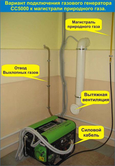

Дмитрий Смирнов
Сообщения: 598
СообщениеДобавлено: Ср 27 Апрель 2011, 11:31 Ответить с цитатойВернуться к началу
Геннадий согласен с Вами...электричество помощник..но не основной (для автономного отопления).
Для полной автономии (для меня это синоним поле, глушь), отопление должно быть энергонезависимым или частично зависимо, вспомогательно.

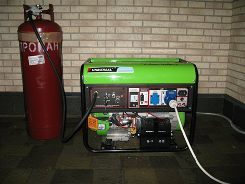

Вот ссылка на отличную вещь. Этот генератор электричества проверен людьми и временем. Отзывы положительные. Его можно приобрести +-18 000 руб на 2кВт.
Этого по опыту хватает на освещение дома, телевизор, компьютер, холодильник (правда если не осторожно включить утюг или чайник, то систему выбивает).
http://www.all-generator.ru/gazogenerator/
http://www.fabrikatoka.ru/pages/catalog/catalog1/gazogeneratory.php?id=15
Думаю, что такой аппарат будет многим полезен в процессе строительных работ на "дальних кордонах"

Прикольно. По второй ссылке: "Стандартного газового баллона 50л (25 кг) хватает на 17 часов непрерывной работы газогенератора. Т.к. газогенератор работает с перерывами, такого баллона хватает на несколько дней."
Чуть ниже:"Время непрерывной работы до 6 часов"
т.е. если за 6 часов свет не дали.....

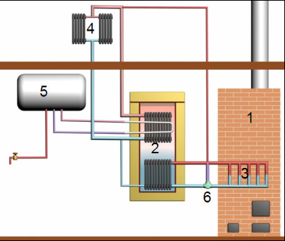

Без давления, нельзя обеспечить достаточно высокую температуру теплоносителя(жидкость будет закипать и шуметь), а закрытая система под давлением, помимо более высокой тепловой эффективности, исключает коррозию, внутри системы(благодаря отсутствия поступления кислорода в теплоноситель), и снаружи(благодаря отсутствию появления конденсата на поверхности регистра).
Т.о., системы под давлением(закрытые) более эффективные и долговечные, а сложностей(ни финансовых ни технологических), по сравнению с открытыми, я не вижу...
В моём случае, система отопления(ЕЦ) для домика (94м2)планируется в таком виде:
1. Печь, по мотивам ОИК20
2. безнапорный ТА-буфер(230л)
2. регистр в первом колпаке печи(6кВт)
4. радиаторы в мансарде(2кВт)
5. боилер ГВС(80л)
6. трехходовой смесительный кран(как вариант, термостатический)
