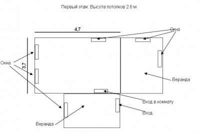

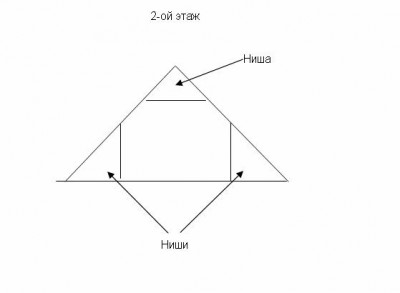

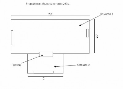

Уважаемые форумчане и печники, необходима ваша помощь. Возникла необходимость печки на даче. Печь планируется для отопления дома весной осенью. С периодичностью наезды зимой. Исходные данные: дом из бруса, основная комната + 2 веранды + чердак используется тоже как комната. Изначально на даче отопливали обогревателями т.е. какой либо фундамент для предполагаемой печи отсутствует. Печку хотел по-возможности установить в виде столба т.е. комната + чердак и опять же если есть возможность с сделать ещё и камин. Так вот есть ли среди вас профи готовые посоветовать оптимальную констукцию и помочь с укладкой печки. Относительно установки фундамента, пропила пола, крыши и т.д. принимаю на себя, потому как есть грамотный плотник. Время работ примерно с начала мая (по договорённости).
 Размер файла:  23.61 КБ
 Просмотров:  728 раз(а)
 Размер файла:  19.41 КБ
 Просмотров:  742 раз(а)

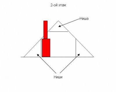

2-ой этаж в разрезе. Внутри обшито досками и проложено пенопласстом.
 Размер файла:  10.22 КБ
 Просмотров:  757 раз(а)
СообщениеДобавлено: Пн 11 Апрель 2011, 19:39 Ответить с цитатойВернуться к началу
какую печь хотите поставить с варочной поверхностью или просто отопительную? Можно поставить печь на первом этаже печь совместно с камином на втором наверх этой печь отопительную

Ну да ,и вообще., какую площадь отопить надо? Вроде веранды не надо,а комнатуха маленькая

Да веранды топить не нужно, только комната и второй этаж. Площадь комнаты 45 куб.м. на втором этаже около 50-ти кубов.

Где находится лестница на второй этаж и где по вашему мнению должна находится печь.

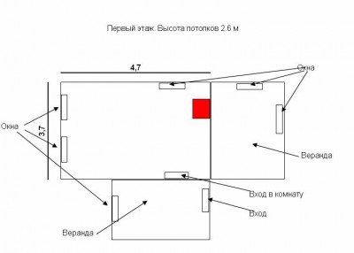

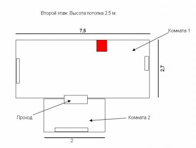

Лестница на второй этаж находится со стороны улицы. Предполагаемое месторасположение печки указал на чертежах красным.
 Размер файла:  24.19 КБ
 Просмотров:  723 раз(а)
 Размер файла:  19.76 КБ
 Просмотров:  771 раз(а)

У Вас несоответствие положения печи-камина и о/щита на этажах.
И еще печь надо отодвинуть от стены на 0.5 м. как минимум, отопительный щит второго этажа устанавливается на печь.

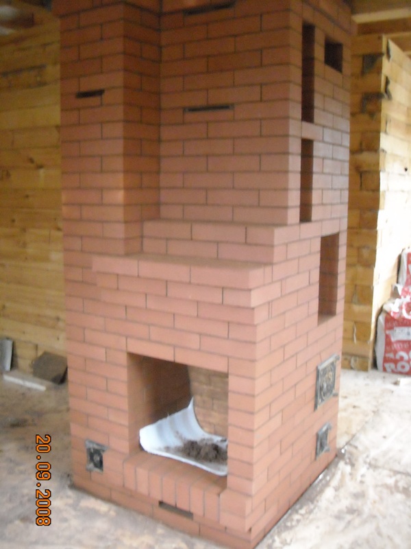

СообщениеДобавлено: Сб 16 Апрель 2011, 08:59 Ответить с цитатойВернуться к началу
печь-камин
 Размер файла:  143.96 КБ
 Просмотров:  780 раз(а)

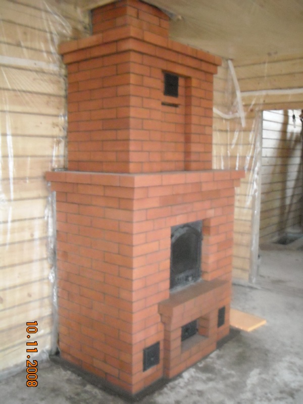

СообщениеДобавлено: Сб 16 Апрель 2011, 09:08 Ответить с цитатойВернуться к началу
печь с камином
 Размер файла:  146.38 КБ
 Просмотров:  753 раз(а)
