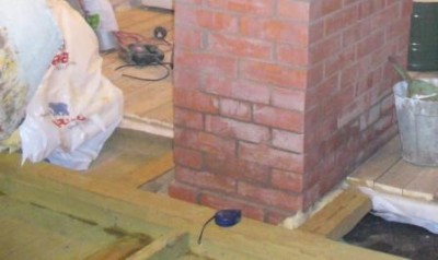

 Размер файла:  23.47 КБ
 Просмотров:  991 раз(а)

А почему, вы, все таки, не хотите сложить нормальную печь? Что бы прогреть, даже такой щиток (которого на 32кв м будет маловато) надо поставить "не хилую железяку". Вы уже "морально созрели" на переделку перекрытия и фундамент, так может сделать еще один "правильный шаг".

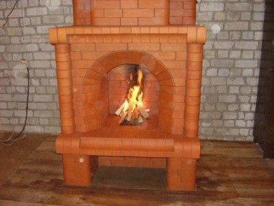

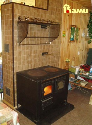

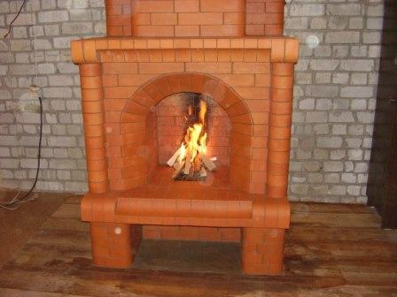

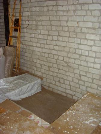

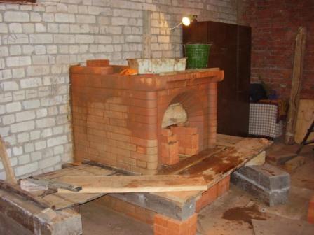

Кмк, Вам бы подошла камино-печь с открытой (закрытой) топкой. Это и камин и печь теплоёмкая - 3 режима топки!!! + можно готовить внутри топки на открытом огне и на углях!!! Smile
склали, помыли, протопили, чайку попили...
 Размер файла:  27.78 КБ
 Просмотров:  951 раз(а)
рабочий момент
 Размер файла:  25.55 КБ
 Просмотров:  912 раз(а)
фундамент
 Размер файла:  24.76 КБ
 Просмотров:  911 раз(а)

Я думал о таком варианте. Ну у такого камина 3 минуса относительно большой размер, общая стоимость 70-90 тыщ и нужен профессионал который мог бы сложить такое чудо качественно, быстро и не очень дорого.
Я смотрел железные печки понравился вариант Бавария 17-20 тысяч. Кстати не кто не в курся что значит чугунная печка с бойлером? Это что вода там нагреваеться и куда её потом в батареи или руки мыть?
