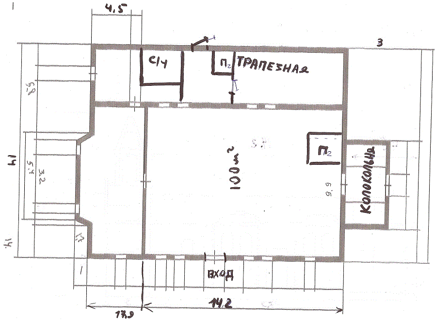

Подскажите братия как отопить храм.Площадь 300м2 обьем воздуха 1000м3.Планируется оик хк между трапезной и коридором и оик 4 в притворе.

СообщениеДобавлено: Пт 15 Апрель 2011, 20:20 Ответить с цитатойВернуться к началу
А стена между трапезной и молитвенным залом капитальная? какой материал? какова толщина её? В этой стене ведь возможно встроить печь отопительно-варочную как большой щиток + с воздухогрейными-калориферными каналами. А для увеличения теплоёмкости печи - ещё и с прогревваемой лежанкой-топчаном вдоль стенки в молитвенной зале.

СообщениеДобавлено: Пт 15 Апрель 2011, 20:50 Ответить с цитатойВернуться к началу
Стена капитальная .Это бывший магазин металлический обложенный кирпичом и утепленный термоблоком.Систему калориферных каналов расматриваем.

СообщениеДобавлено: Чт 21 Апрель 2011, 23:18 Ответить с цитатойВернуться к началу
На следующей неделе, если благословит Господь, порисую... что получится - выложу 30-го в субботу Confused
Напишите что Вы хотели бы видеть у печки в кухне? плита-духовка-хлебная камера за дверкой? нужна ли будет локальная, для рукомойника, водогрейная система (коробка, змеевик...)?

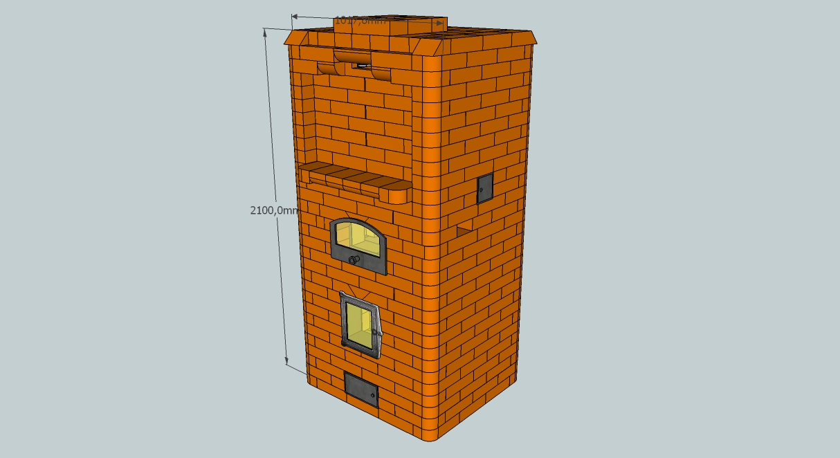

СообщениеДобавлено: Пт 22 Апрель 2011, 19:40 Ответить с цитатойВернуться к началу
Благодарю за участие.Планируется печь между тамбуром и трапезной оик с хлебной камерой горячая вода будет из водонагревателя электрического.

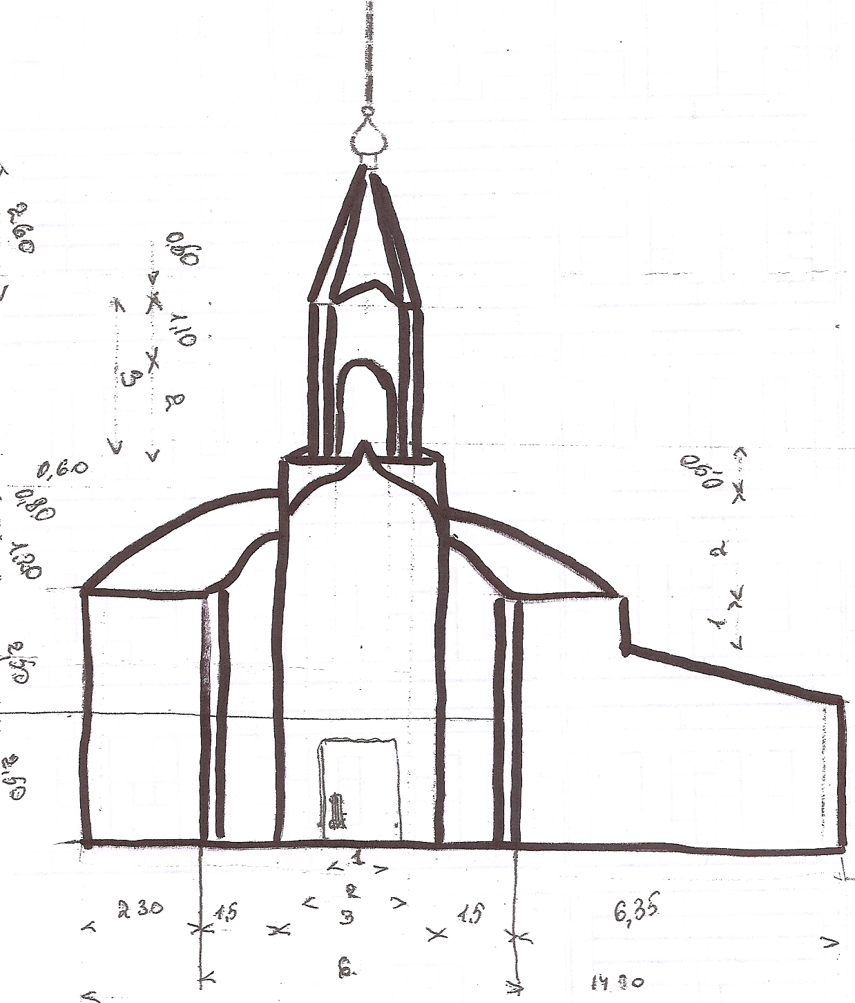

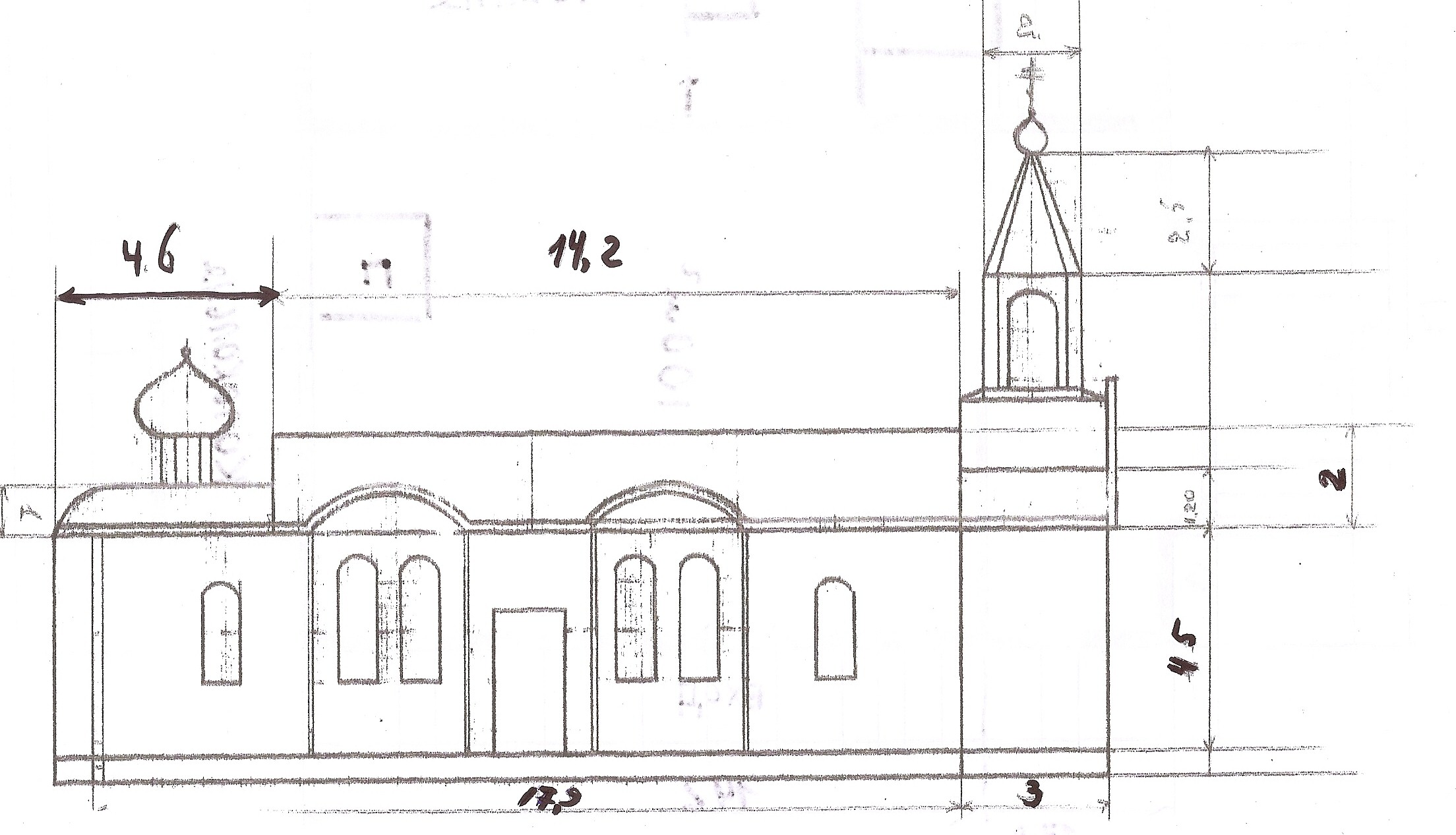

СообщениеДобавлено: Пт 22 Апрель 2011, 20:02 Ответить с цитатойВернуться к началу
Еще

СообщениеДобавлено: Сб 23 Апрель 2011, 16:03 Ответить с цитатойВернуться к началу
Вы же написали в начале темы: "Подскажите братия как отопить храм. Площадь 300м2"... А теперь решаете ограничиться только печью с хлебной камерой? Shocked Её для ОТОПЛЕНИЯ храма не хватит!!! А как же прихожане? Confused Замерзайте!... Да и про служителя, его что - забыли, ему тоже не жарко будет по-зиме...
Дверь и перегородка между тамбуром и трапезной - они уже существующие? Изменить положение этой двери возможно?

СообщениеДобавлено: Сб 23 Апрель 2011, 20:09 Ответить с цитатойВернуться к началу
вопрос по отоплению открыт.вы спросили по этой печи я ответил.я рассматриваю вариант с кик 63 .желательно теплый пол.печь в трапезной резервная и готовить.котел или в колокольне или в самом зале.

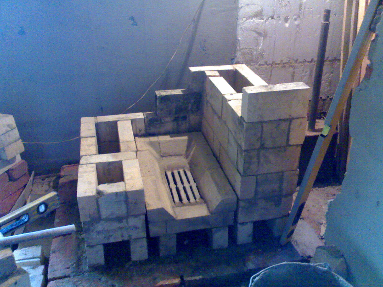

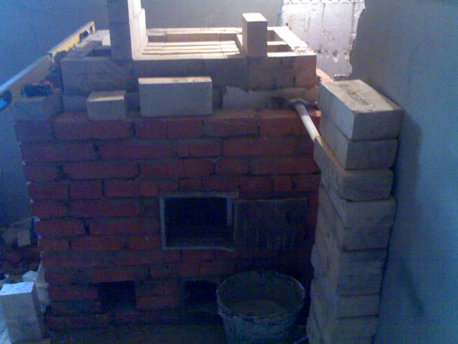

СообщениеДобавлено: Сб 17 Декабрь 2011, 23:28 Ответить с цитатойВернуться к началу
печь в трапезной под отделку .
