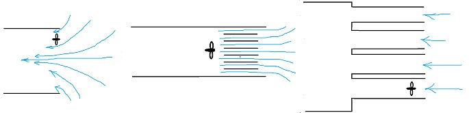

На мой взгляд, это из за недостоверного определения расхода, т.к. расходомер выполнен некорректно.
Лопастной анемометр, должен располагаться в цилиндрической трубе, по центру просвета, а также на достаточном растоянии от входного края(1-1,5 диаметра).
Площадь просвета трубы, должна быть минимально возможной, обеспечивающей, потребное количество воздуха, на максимальном режиме. К тому же, расходомер должен иметь регулировку подачи(регулятор тяги, дроссель), для приведения расхода к номинальному рабочему значению для каждой определённой печи(в процессе испытания). А то получается что испытания проводились, как и в методичке А.Бацулина, при полностью открытом поддувале, что, по моему, при испытаниях ПК, отрицательно влияет на показатели печи(котла). Т.е. не обеспечивается "равенство дутья и тяги".
В приложении, схема предлагаемого расходомера, с использованием лопастного анемометра, устанавливаемого на поддувальную дверку:
1. корпус(труба).
2. анемометр.
3. дроссель.
4. поддувальная дверка.

В штатном режиме, печь, а тем более ПК, работает при определённом сечении
поддувала(гораздо меньшем чем сечение проёма поддувальной дверки), величина которого определяется при пробных протопках и, в дальнейшем, устанавливается пользователем, с учетом потребностей и качества топлива.
Поэтому, КМК, при испытаниях надо производить пользовательскую регулировку дросселем(на максимальную эффективность) а не топить с полностью открытым поддувалом и слишком большим(не штатным) избытком.
А на таком расходомере, который был на испытаниях, погрешности мало предсказуемы, т.к. форма канала, сечение, расположение анемометра, не обеспечивают достоверных показаний расходомера. Например, прорыв воздуха в углах, мимо (расположенного на самом срезе короба) анемометра, искажает величину реального расхода.

..а так же не учтенный расход через неплотности топочной дверцы, а м.б. и кладки печи, а так же прочистных дверц ...
самое главное, короб кмк вносит существенные изменения в скорость потока при подаче воздуха в печь, т.е. меняет коструктив самой печи (см. соседнюю тему)

По моему, дело в том что расположение анемометра, не обеспечивает достоверные показания по расходу, анемометр показывает только скорость в определённом участке сечения короба(близко к пристеночному слою потока), отсюда и погрешность. Скорость, в разных участках короба(достаточно широкого по сравнению с крыльчаткой анемометра), разная: у стенок - ниже, а по центру - выше, т.е. на испытаниях, имело место занижение расхода, расходомером(на рисунке слева).
Для достоверности показаний, нужно подобие аэродинамической трубы, т.е. перед анемометром надо ставить сетку, в виде сот, как в датчике расхода воздуха инжекторных моторов(на рисунке в центре).
При применении данного анемометра,идеальным вариантом будет расходомер в виде набора трубок, приведённый диаметр и длинна которых, будут равны проходному сечению цилиндрического канала анемометра, в котором установлена крыльчатка. Количество трубок, должно быть таким чтобы обеспечивать потребную пропускную способность, для всех видов печей.
Регулировку тяги(дросселирование), для штатного режима, производить закрыванием трубок.
Т.е все трубки одинаковые, а перед (или после, или вместо) которой будет стоять анемометр, чуть больше, с учётом крыльчатки(на рисунке справа).
Самое лучшее, это взять автомобильный датчик и приспособить на универсальный короб...

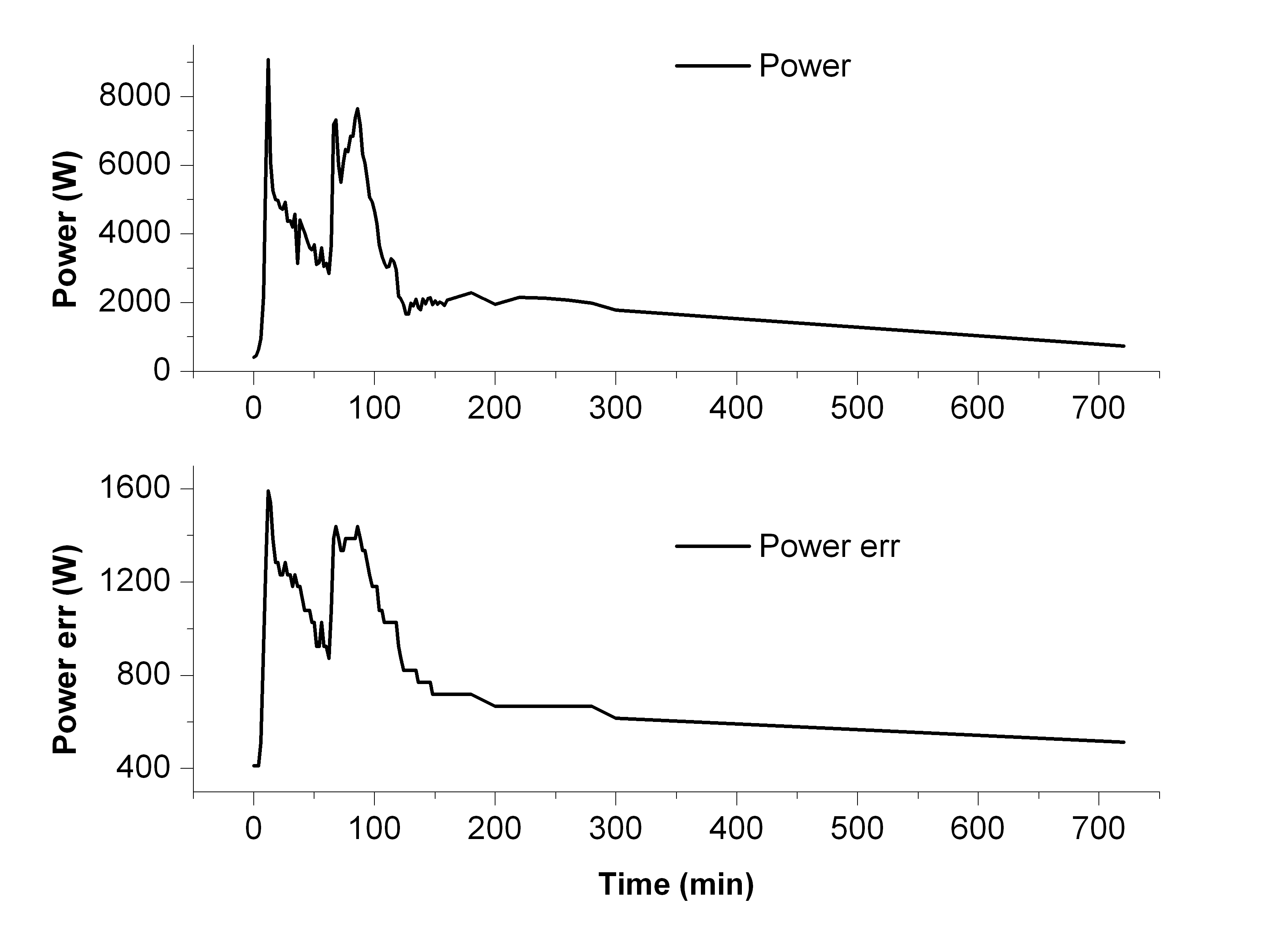

А почему 100% ? Давайте смотреть - на графике ниже скорость (вычеслено через поток/сечение, сечение 44 мм). И соответственно относительная ошибка, расчитанная как 1/скорость, по инстр. к прибору. Видно, что в период активного горения, там где вклад максимальный - ошибка нб 30%
На втором графике - мощность и ее абсолютная погрешность, расчитанная через погрешность скорости теплоносителя. Интегрируем мощность и ее погрешность. Получаем 24,0 и 8,4 кВтчас. Таким образом результат можно записать так
Q=24.0 +- 8,4 кВтчас, или КПД по воде 21% (с учетом ошибки от 29% до 14%)
