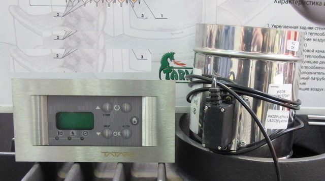

Продукцию указанного вами предприятия представляли на выставке КАМИНЫ 2011 ТД Центр каминов (Домотехника).
Вот пару снимков в "живую".
описание
 Размер файла:  109.89 КБ
 Просмотров:  819 раз(а)
Блок управления и шибер
 Размер файла:  76.43 КБ
 Просмотров:  836 раз(а)

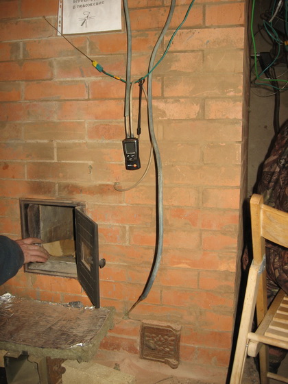

Шура, потребность регулировки ВВ в ПК сомнительное занятие, поскольку в момент, когда он не нужен (горение углей) он и не подается, в отличие от схем топливника с отсутсвием СШ.
На испытаниях в Полушкино на котле ставили статический измеритель давления/разряжения в канале подачи ВВ для предварительной оценке движения воздуха в канале. При наличие СШ (авторское исполнение печи) и при активном горение летучих в топке -доходило до 7 Па, при горение углей - до 0 Па.
Ранее подобные измерения я делал на печи в Кузнецах (ОИК ХК), только в то время из за отсутствия приборов подвешивал в зольнике на отверстие канала подачи ВВ ниточку на конце с узелками и по отклонению оценивал движение потока. Результат полученный при этом способе подтверждается и прибором.
Измерение разряжения в канале ВВ
 Размер файла:  101.38 КБ
 Просмотров:  837 раз(а)
