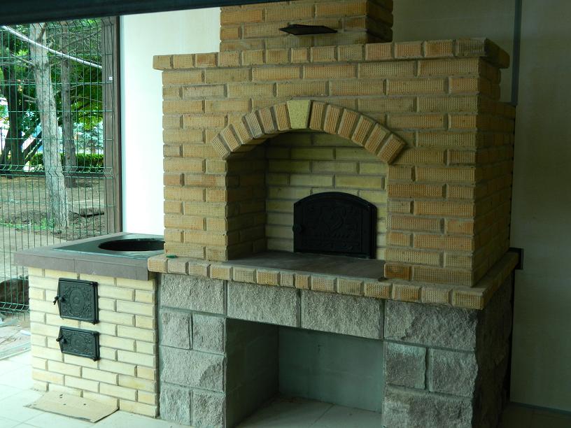

Уличная кухня (планируется всесезонная).
В её составе печь варочная, русская печь.
Выполнена из местного-Тольяттинского кирпича....

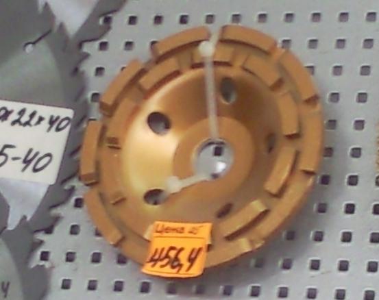

Радиус на кирпиче сделан при помощи болгарки закрепленной на щите.
Перезженый кирпич скололи и это пошло на пользу внешнему виду.
На кирпиче для варочной печи сняли большую фаску.
Дымовой канал (горизонтальный участок) от верочной печи до основного дымохода загильзовали нежравейкой.

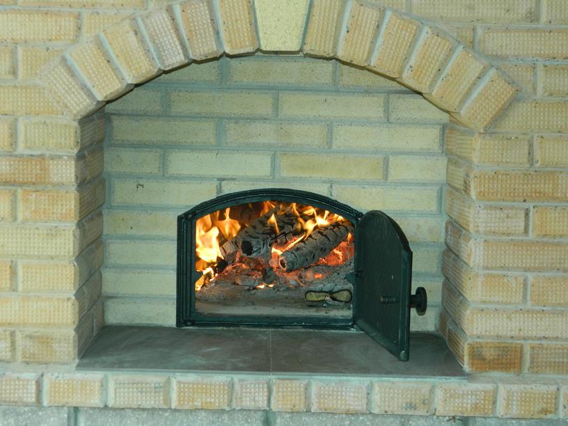

Продолжение
У этой русской печи есть особенность...
Она выполненна из облицовочного кирпича (т.к. он имеет не плохой фасад и цену 10 руб).
А для защиты кирпича, дымоход загильзовали нержавейкой.

Здорово придумали и насчет пережженного кирпича, и насчет нержавейки над аркой. И там виднеется купольный свод. Красота. (..опять мне видятся замковые кирпичи.. два))

Для кладки печи использовалось 2-ва вида местного тольяттинского кирпича.
Один вид полнотелый марки М 150 типа печной. Если его полнотелый кирпич расколоть, то внутри получим черноту (то ли шлак добовляют ...то ли...). Однако печи сделанные из него, стоят. У него фасадная часть страшная - в клеточку(см. на варочную печь). А вот если его сколоть или камнем содрать фасад то получается красота.Пережженость вроде как и на пользу. Smile
Второй вид кирпича это облицовочный пустотелый. Для нормальных печей и дымоходов он не подходит (в чистом виде). Но в нашем случае мы его использовали из за красивого фасада. Там где идет тепловая нагрузка мы загильзовали нержавейкой, тем самым защитили пустотелый кирпич. По фото видно как на аркой расположена нержа. Эта гильзовка идет по всем дымовым каналам (в т.ч. и горизонтальный от варочной печи). Да, радиус мы придали с помощью болгарки, металлического шаблона и этого круга.
