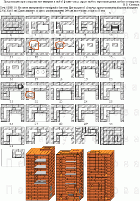

Доброго времени суток уважаемые форумчане!

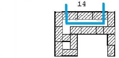

Рассматриваю вариант самостоятельной кладки печи ОВИК 6, возникли вопросы по порядовке:
1. что это в 17 ряду (см вложение, обведено)?
2. какой расстояние между стенками кирпича на рядах 7,8

Msolovey писал(а):
1 что это в 17 ряду (см вложение, обведено)?
Это изображение канала на просвет (проекция дырки). Обычно тот скошенный уголок заштриховывают черненьким, что намекает на тень, отбрасываемую ребрами кладки предыдущего ряда.
Сообщения: 10147
СообщениеДобавлено: Чт 21 Апрель 2011, 11:33 Ответить с цитатойВернуться к началу
никак не могу разобраться и найти ответ.
расстояние 20-30 мм

Павел Раст писал(а):
Спасибо! Т.е. в этом месте в 17 ряду ничего нет? это типа дыра в 16 ряду?
Да, именно так.

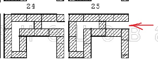

СообщениеДобавлено: Сб 23 Апрель 2011, 23:01 Ответить с цитатойВернуться к началу
Msolovey писал(а):
Нельзя просто сделать вход для металлическои трубы выше самой печи, т. е. там где собственно начинается труба. или размер данной трубы не позволит к ней подключить еще одну маааленькую каменку..
Я бы тогда, сделал вход для "мааленькой каменки", в подъёмный канал на 24-25 рядах.

Msolovey
Зарегистрирован: Вт 19 Апрель 2011, 18:22
Сообщения: 216
Регион: МО, Пущино на Оке
СообщениеДобавлено: Вс 24 Апрель 2011, 21:42 Ответить с цитатойВернуться к началу
спасибо! а почему именно тут? не выше не ниже? я ученик, не судите строго! Можно воспользоваться советом, но хотелось бы узнать причину по которой именно в этих рядах лучше сделать ввод от каменки!

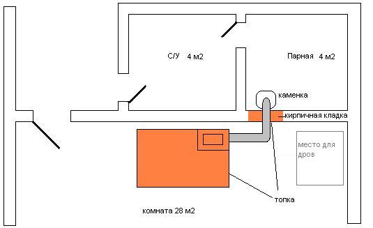

СообщениеДобавлено: Пн 25 Апрель 2011, 00:57 Ответить с цитатойВернуться к началу
Msolovey писал(а):
...а почему именно тут? не выше не ниже?
Покажите, если можно, схему где и как планируется разместить печи, а то получается, как японял, что ввод от каменки располагается над задвижкой прямого хода(по моему предложению), что не очень удобно...

СообщениеДобавлено: Пн 25 Апрель 2011, 20:59 Ответить с цитатойВернуться к началу
спасибо за участие.

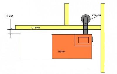

Печей нет еще, поэтому я и прорабатываю момент где разместить ввод от каменки. Главный критерий, чтобы ввод был расположен с правой стороны печи, т.е. со стороны где расположены дверцы. По моему видению это будет выглядеть так как на картинке (смотри вложение, вид сверху). Ввод желательно бы расположить конечно как можно выше, т.к каменка сама метр в высоту и плюс поворотные углы сендвичтрубы от каменки до печи.

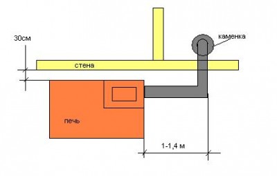

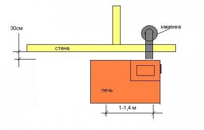

СообщениеДобавлено: Пн 25 Апрель 2011, 21:57 Ответить с цитатойВернуться к началу
Тогда, если нет других вариантов по выбору печей и их расположению, ввод можно расположить между задвижками(примерно посередине, по высоте от 21 до 25ряда, как я показывал выше).
Вот только, удобно ли будет пользоваться задвижками? И горизонтальный участок, от каменки, слегка длинноват получается вроде...
Может как то так???

Msolovey
Сообщения: 216
СообщениеДобавлено: Вт 26 Апрель 2011, 19:46 Ответить с цитатойВернуться к началу
Может как то так???
такой вариант неприемлем, во первых фундамент под печь уже залит, а во вторых при таком расположении печь будет не посередине комнаты и придвинута дверцами к другой стене. Да и проход трубы от каменки сквозь стену будет закрыт, следить за состоянием неудобно будет.
Таким образом решаем, что ввод лучше делать по предложенной вами схеме в 24-25 ряду.

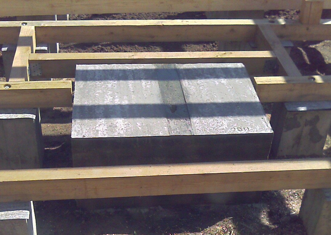

Возник еще один вопрос. на каком расстоянии от фундамента печи надо располагать деревянные балки пола?

СообщениеДобавлено: Вт 26 Апрель 2011, 20:33 Ответить с цитатойВернуться к началу
Msolovey писал(а):
[Возник еще один вопрос. на каком расстоянии от фундамента печи надо располагать деревянные балки пола?
Я полагаю что не ближе 3-5см.
По устройству фундамента, рекомендую ещё посмотреть соответствующую тему на форуме...

Накидал более подробно план по расположению печи и каменки. Каменка так же будет топиться со стороны комнаты, топка и труба каменки будет проведена сквозь кирпичную кладку. Справа от кирпичной печи будет металлический лист и место для дров, соответственно оттуда и топить будет удобно. Как считаете логично?
 Размер файла:  18.62 КБ
 Просмотров:  1237 раз(а)
СообщениеДобавлено: Вт 26 Апрель 2011, 22:19 Ответить с цитатойВернуться к началу
Главное, так расположить трубу от каменки, чтобы не обжигаться об неё при манипуляциях с задвижкой печи.

СообщениеДобавлено: Ср 27 Апрель 2011, 08:49 Ответить с цитатойВернуться к началу
В эту печь, ещё можно встроить регистр ГВС...
Я планирую от каменки до печи пустить сендвич, об него вероятность обжечься невелика наверно? Или лучше пустить металлическую трубу с защитным экраном? она и греть будет с разу после розжига каменки?

Фундамент под печь залит, балки уложены. Как делать утепление пола между фундаментом и балками? Утеплитель базальтовая вата и изоспан (паропроницаемая мембрана) снизу и сверху.
