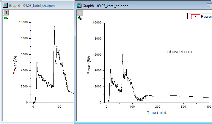

Для визуального представления приведу картинку от Ю.Хошева (правда это касалось другого обсуждения).
на испытаниях мы измеряли пик мощности с учетом начальной скорости на подъеме, т.е. на выводе теплоемкой печи в режим
нам же необходим стационарный режим номинального прогрева (красный пик наверху)
если такого нет, то хотя бы ловить начальные пики с одинаковой начальной температурой внутри печи (на пологой кривой)
надеюсь из графика понятно
приладим к нему хотя бы испытания 04-06.03
первый пик - это с откр. СШ и той же теплопередачей
второй пик - с закр. СШ и такой же теплопередачей
третий пик - с закр СШ и Х и той же теплопередачей
если теплопередача по воде на низшую температуру начальную будет выше, то первый и последний тест своими вершинами будут на одном уровне. т.е равны
отсюда и примерное равенство по теплоотдаче
отсюда и ошибка выводов
Выводы по испытаниям каждый сделал. Мне достаточно для проведения последующих.

Такие мысли:
Что нужно знать чтобы корректно определять эффективность системы, по теплоносителю, с разными параметрами топливника, в разных опытах?
Нужно знать начальное тепловое состояние системы(кондицию), т.е. текущую мощность по теплоносителю, в начале каждого опыта.
Способ определения кондиции по начальной скорости теплоносителя, в случае с ЕЦ, по моему, не совсем корректен, из-за высокой погрешности прямого измерения скорости УЗ-измерителем(при относительно низких скоростях потока теплоносителя, на испытаниях - до 2л/мин).
На мой взгляд, основными показателями кондиции, относительно "устаканившейся" системы, помимо начальной скорости, являются три достоверно известные величины:
1. начальная температура футеровки колпака(выбранного участка)
2. начальная температура теплоносителя
3. начальная дельта-Т подача/обратка.
Эти три величины, можно измерить достаточно точно(с погрешностью в каждом новом опыте, менее1-2%).
Начальная же скорость, является СЛЕДСТВИЕМ действия(взаимодействия) трёх вышеназваных величин(основное действие оказывает начальная температура футеровки) на систему, следовательно, степень этого воздействия или начальную кондицию системы, в данном случае(т.е. при малых начальных скоростях теплоносителя), корректнее определять посредством расчёта по трём величинам указанным выше(уравнение?), а начальную скорость брать расчётную(можно и замерять, для справки).

В приложение предлагаю сравнить график мощности 04 и 09.03, когда котел топился в авторском исполнение.
Что способствовало такому падению? Хотя графики по изменениям однотипны.

Вот мои предположения в части, что публикация цифр без их пояснений ведет к их прямой трактовке и спекуляции отдельных на их же публикации, подтвердились сразу.
| Описание: |
| Почему такое резкое отличие 04 и 09 (обнулена) при одном и том же варианте |
| Размер файла: |
54.65 КБ |
| Просмотров: |
915 раз(а) |
