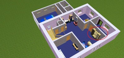

Всем доброго времени, буду делать каркасный дом с заполнением соломенными блоками. Прошу не отговаривать и не развивать тему материалов дома здесь)))
Камин планирую такой - чугунная топка+дымоход+ обкладка кирпичем и диким камнем, либо кирпич и штукатурка, покраска...еще не решил.
Думаю сделать вентканалы от него, чтобы частично обогревать комнаты, подведу к топке воздуховод с улицы.
Для камина определил единственное место, но не знаю как сделать дымоход...
Либо расположить его в углу - тогда дымоход пойдет вдоль стены второго этажа, но угловой вариант мне не очень нравится.
Либо расположить его по центру стены ,но тогда дымоход проходит по центру комнаты, которая находится сверху.
Этот вариант интересен, но если только трубу загнуть, исключив ее проход в комнате сверху.
Прикрепляю эскиз помещения.
Прошу совета профи, как обыграть эту ситуацию.
И еще момент, как правильно монтировать дымоход-материал дымохода, можно ли в стене или рядом в коробе нужно его устанавливать ?
Камин предполагается на той стене, где расположен шкаф - это 1 этаж.

Конечно желание это хорошо, но камин по моему мнению получится только угловой. По своему опыту знаю, что трубу дымохода нежелательно наклонять ниже 60 градусов от горизонта. А там вдалеке на эскизе случаем не камин.

Там кухня, я предполагал там печь небольшую, просто ее там дизайнер расположил, но на весь интерьер не стоит обращать внимание, тк еще ничего толком не продумано.
От печи решил отказаться в пользу камина.

ImageА что бы вам не сделать камин по центру? Помимо удобства вывода трубы, вы получаете отсутствие сквозняка ( которое сейчас может быть по середине дома через дверь в зал).

К сожалению такой вариант не подходит(
Вход в спальню получается через кухню))
Буду делать угловой вариант.
