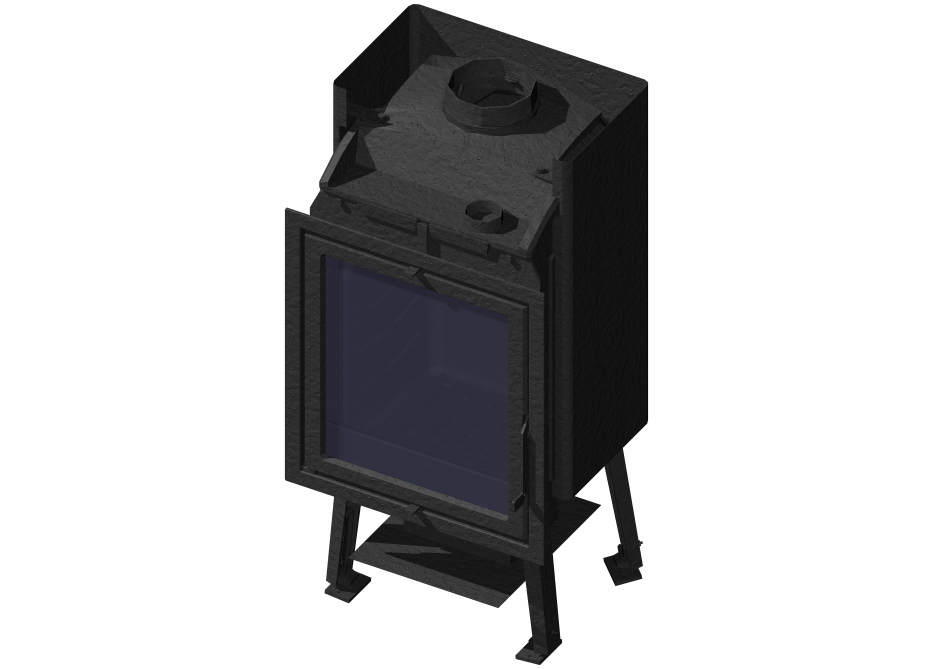

Всех архикадеров поздравляю - на сайте jotul появились модели печей в архикадовском формате. Вот вам и ссылочка:
http://www.jotul.com/FileArchive/Files/ArchiCAD/Jotul_ArchiCAD_EN.zip
На 12 версию архикада встала как детки в школу, пробовал.
Скетчерам придётся через dwg, но я уже привык. А коллекция внушительная...
СообщениеДобавлено: Вс 15 Май 2011, 00:08 Ответить с цитатойВернуться к началу
Спасибо за ссылку! А огня то там нет? Или он как то вставляется???
Материалы стекла, чугуния и камня в облицовке можно поменять.

А по поводу огня тут можно вместо "стекла" установить или заготовить покрытие "огонь" и в библиотечном элементе заменить "стекло" на новое покрытие "огонь"

Да, я в скетче так и делаю: чуть поглубже стекла стеночка, её заливаю фоткой с дровами и огнём.
СообщениеДобавлено: Вт 17 Май 2011, 00:26 Ответить с цитатойВернуться к началу
Можно и без огня. Положить дрова трёхмерные их "берёзой" залить и свет поставить красный где то сверху.

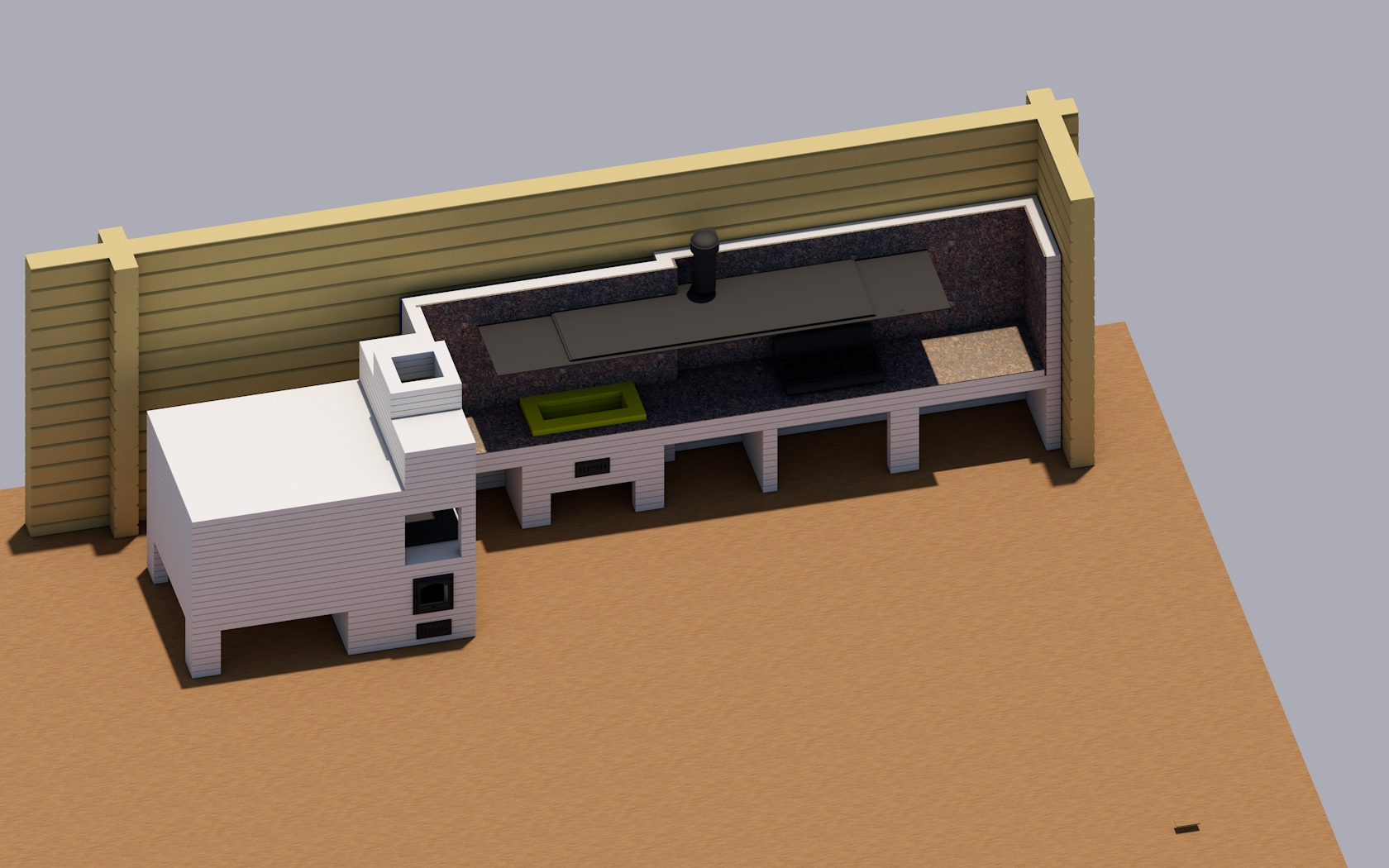

Может проектировать многим сложно, но вот что делает учебный (годовая лицензия), АС 19 версии. Точность прорисовки легко задается.

СообщениеДобавлено: Вс 17 Апрель 2016, 20:52 Ответить с цитатойВернуться к началу
Да 19 ый конечно намного лучше. То же пользуюсь конечно учебной ;)
Сначала не мог увидеть стекло при визуализации. Потом оказалось, что нужно просто разрешение нормальное делать и становиться видно стекло дверке и отражение в нём!
СообщениеДобавлено: Вс 17 Апрель 2016, 22:10 Ответить с цитатойВернуться к началу
Задал все параметры по максимуму, 2 часа прошло, 3% прорисовки, Core I7, 16 GB memory, ASYS K95V. Надо что-то менять))
СообщениеДобавлено: Вс 17 Апрель 2016, 22:12 Ответить с цитатойВернуться к началу
У МЕНЯ ТО ЖЕ I7, НО ВЕДЬ АРХИКАД РЕКОМЕНДУЕТ 4 НАСТОЯЩИХ ЯДРА.
Скорость зависит от разрешения. Я то ставил максимально прибл 3000 пикселей на сколько то. То же не быстро
Так и у меня асус. Я увеличивал аперативку на старом в два раза и ничего не заметил на архикаде
СообщениеДобавлено: Вс 17 Апрель 2016, 22:17 Ответить с цитатойВернуться к началу
Минимальные требования 2 ядра.
Не знаю насколько необходима максимальная прорисовка?
В кетчупе вообще она никакая!))
СообщениеДобавлено: Вс 17 Апрель 2016, 22:23 Ответить с цитатойВернуться к началу
да тут главное если надо так можно и показать получше. а так сначала что бы всё отстроить выключаю библиотечные и всё лишнее, иногда да же шамот внутри, если это реальный проект и ставлю разрешение где то 800 пикс а когда отладишь можно и всё подключить. А эскиз, если с библиотечными да же в слабом разрешении у меня несколько часов чертился, особенно если с тенями.
По поводу ядер читал что 4 рекомендуют.
Да и если куча элементов типа стена или перекрытие то естественно дольше рисует намного
