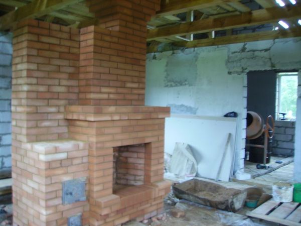

Ищу печника на печь-камин, типа которой сдесь называют от Масютина, т.е 3x5 кирпичей, 32 ряда, без трубы (т.е. такая печь уже стоит, нужно будет подвесить трубу, далее разберу сам).
Напишите контакты и стоимость работы при условии, что я буду участвовать - все подготовительные работы (резка кирпича, замес раствора и т.п.). Опыт таких работ есть.
Кирпич недорогой - витебский или может новый Боровичский найду...
Территориально - 30 км от Серпухова в сторону Балабаново.
Такой же но топка сбоку

а конструкцию печи можно взглянуть
Saper
Зарегистрирован: Вт 31 Май 2011, 20:59
Сообщения: 7
СообщениеДобавлено: Чт 2 Июнь 2011, 21:53 Ответить с цитатойВернуться к началу
А вот конструкция как раз может быть на усмотрение печника. Прикрепленный на картинке вариант с этого форума, он отличается от оригинала.
История была следующая. Первый вариант сложили сами аккуратно в точности по порядовке. Эта печка-камин у меня есть в 3-х разных книгах по печкам еще советского выпуска.
Работать эта печь не захотела. Т.е. даже при открытом летнем ходе, она при растопке дымила в помещение и только после полного прорева появлялась тяга.
Пригласили местного печника. Он сказал, что нужно меньше книжки читать и сложил такого же вида, но свой вариант. Я ему помогал. Грубо говоря, он расширил колено, которое уходит из топки вниз, и убрал все мудреные ходы в печи так, что осталась за камином практически единая емкость.
Работает этот вариант неплохо, но как мне кажется, уходит очень много дров, т.е. топим мы похоже улицу.
И потом за 7 лет уже много чего развалилось.
Так что теперь думаю переложить. Если по деньгам не потяну перекладку - буду ремонтировать.

труба должна быть над камином т.е.это каминная труба а печка лишь к ней подключена

это не проблема.Удасться ли трубу тока сохранить

высота топки80-100см должна быть

Моя картинка сверху чисто для примера. Труба сейчас точно над камином.
За фотографии спасибо. Но сейчас ширина печи 5 кирпичей и шире сделать непросто - разве сто еще пол-кирпича (стоит в проеме стены и греет 2 комнаты). А толщину можно легко увеличивать до 3 - 3.5 без учета каминного выступа.
Сначала все же приглашу печника посмотреть то, что есть - может ремонтом пока обойдемся.
Напишите пожалуйста, какой ориентировочно может быть бюджет, если ремонтировать - т.е. у наррисованного в первом сообшении камина перебрать все стенки вокруг топки, заново поставить топочную дверцу и заново положить верх каминного портала - он треснул и отходит от печи.
