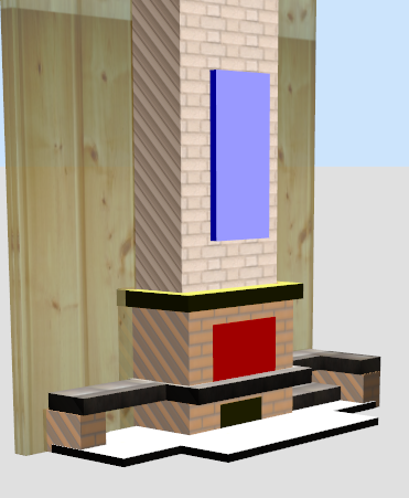

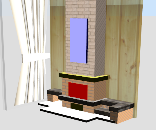

ищу печника. нужно положить камин, чтобы были у него теплые стенки.
камин будет находится вдоль стенки в гостинной с балконом на первом этаже. за стеной находится жилая комната.
у дома ленточный мелко заглубленный фундамент.
дом из бруса без пола и внутр.отделки в данный момент.
у дома есть второй этаж со скошенными крышами.
пожелания камин за счет утопления в стене должен выступать 40см.

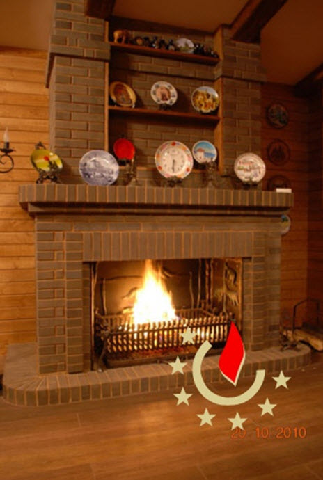

камины которые брались за основу. так как проект камина я рисовала сама, то он имеет примерный план. так как пропорций я не знаю, чтобы камин не дымил.

все ваши рисунки-фотки-- камины с холодными стенками. С теплыми-это каминопечь и выглядеть она будет по другому. Плюс потребуется кирпичная разделка в деревянной стене.

Борис, а 353 рис разве не с теплой стенкой? камины показаны, для ориентира пропорций. нужен низинький и аккуратненький.
теплая стенка, это чтоб можно было прислониться с другой стороны комнаты и было тепло спине )). а не гипсокартон. камин для души... так как основное отопление воздушное.
если горячий вздух выходит в трубу, почему стенку нельзя сделать теплой.
длина стены 277см примерно. высота потолка 3 с чем-то, но потолок опускаться будет.
дом из бруса десятка, потом будет дополнительно обшиваться деревом.
Гребенюк А.Н. извините вашего имени не знаю, вот высокие квадратные топки вообще никак не нра.... (((
а опустить топку чуть пониже и сделать чуть пошире нельзя сделать. или сделать поддувало под топкой или как там его называют
или утопить квадратность в стене. и полочки приделать по бокам.

от таких каминов у Вас нагреваться стенка в любом случае не будет просто будет идти горячий воздух

скажите пожалуйста, под топкой дровник или зольник, вот на фото красного кирпичного камина встроенного в стену. там свет проходит насквозь. можно так делать? ведь проще выгребать золу. или будут завихрения и пыль и сажа по комнате, а в остальном как?. спасибо.

| keytline писал(а): |
надеюсь вы не мой топ назвали абракадаброй.
скажите пожалуйста, под топкой дровник или зольник, вот на фото красного кирпичного камина встроенного в стену. там свет проходит насквозь. можно так делать? ведь проще выгребать золу. или будут завихрения и пыль и сажа по комнате, а в остальном как?. спасибо. |
Нажмите на абракадабру и увидите кассету кедди (наведите курсор на ссылку и нажмите, выскочит фото)
В каминах делают дровник под топкой. Так делают часто. Как сделано на том камине не знаю. Можно дровник не делать. Можно обустроить и зольник, но с дверкой. так то же делают. Я лично зольник в камине в основном не делаю. После топки камина его всё равно надо чистить. Убрали золу и недогоревшие угли с топки и всё.
