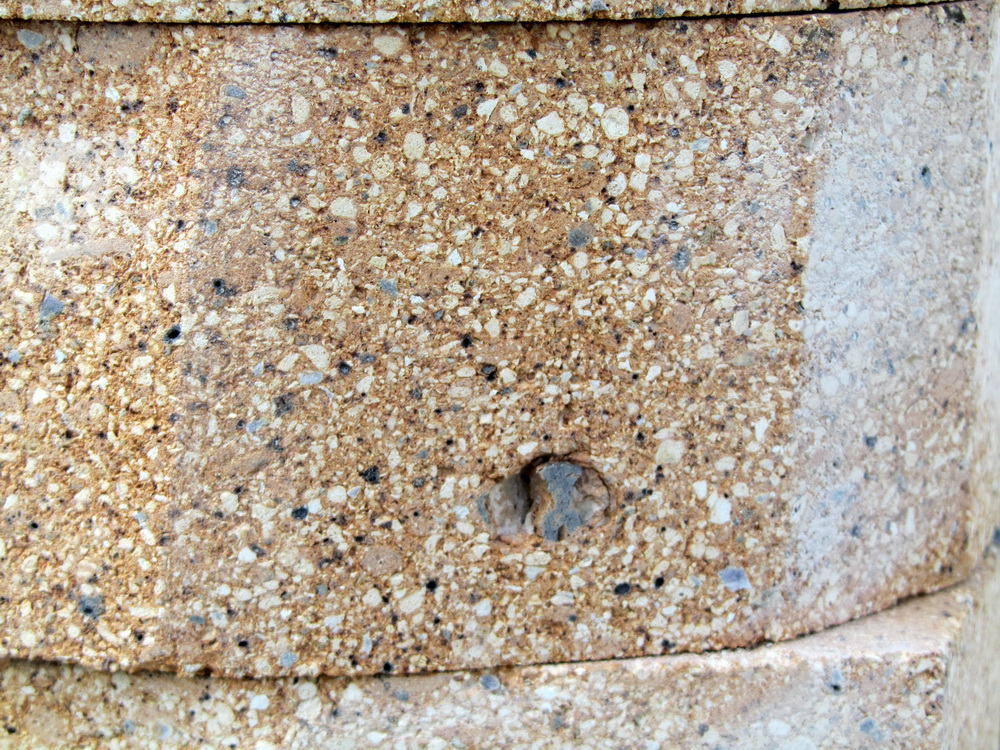

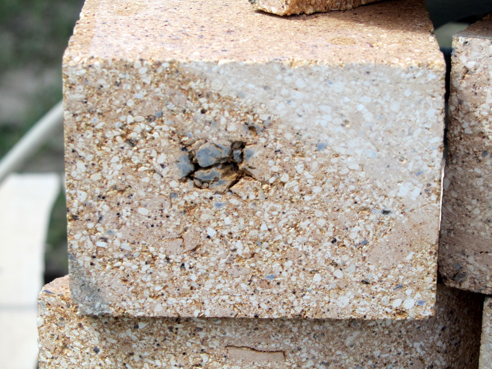

Просто уже не вытерпел. В этом году кирпич огнеупорный стал намного хуже (я имею внутренности оного). По роду своей работы применяю его для фигурных элементов в своих работах.
Для фигурных элементов можно и другой взять, а что будет с таким кирпичом в тяжких условиях т.е. в топке?
Это лишь малая часть того что я забраковал.
г. Омск
Кладка печей и каминов.

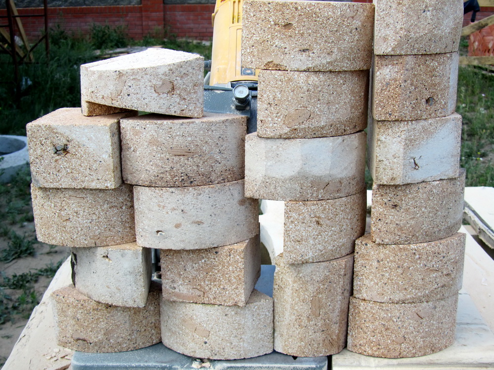

Это общий вид нескольких штук.

Это не только "беда" шамотного.
Вы не видели, что можно найти в простом керамическом Surprised

Ну и еще немного. Что скажете по поводу работы такого кирпича в топках ( хотя это один из лучших заводов России)

СообщениеДобавлено: Пн 27 Июнь 2011, 18:57 Ответить с цитатойВернуться к началу
Кирпич будет "жить своей жизнью", т.е его поведение может оказаться непредсказуемо, например, лопнуть или сдвинуться с места ...
