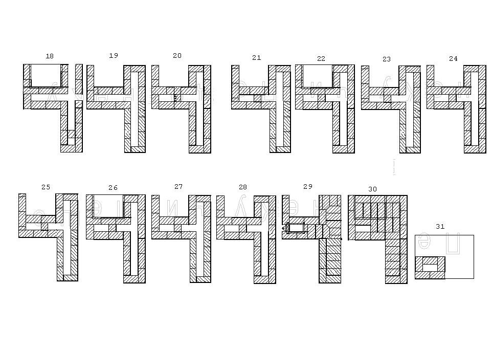

доброго времени суток всем знатокам и мастерам печного дела. прошу оценить печь имеет ли права такая на жизнь? может чего подкоректировать надо? история длинная ( длится 3 года) но фундамент под печ стоит а от печника остался только проект. за ранее всем спасибо.

Не делай топливник БЕЗ ФУТЕРОВКИ ШАМОТОМ!!!

ТэБэ960, у вас проект отопительно варочной печи с лежанкой и щитком конструкции И.Кузнецова. Прорисовка порядовки авторская. Печь полностью рабочая при выполнение на кирпиче м75-150
Если кирпич будет м200 и выше, то желательно сделать футеровку топливника, т.е. увеличить печь на 1/2 кирпича для установки в топливник на ребро кирпича шамотного (огнеупорного).

большое спасибо за анализ печи. по моему он сделал проект по мотивам печей кузнецова.кирпич витебский 1 цеха м 200 .
СообщениеДобавлено: Пт 1 Июль 2011, 21:44 Ответить с цитатойВернуться к началу
не знаю, что вам сделал печник, но то, что вы показали есть авторская порядовка, тем более выполнена на листе с водяными знаками "печи Кузнецова", правда частично стертыми
кирпич м200 лучше защитить
хотя, если сами будете класть, то и ремонтик сделаете в будущем

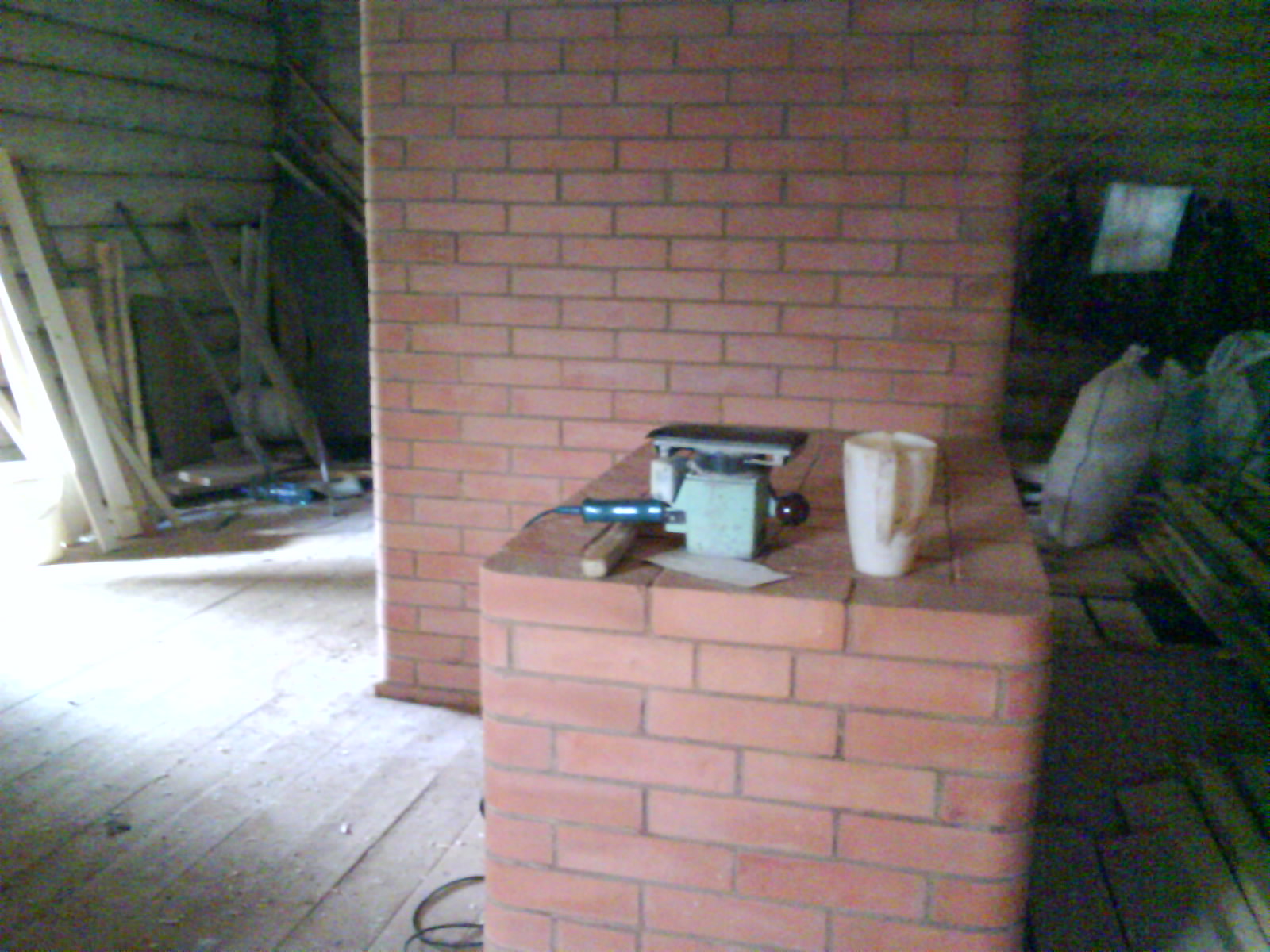

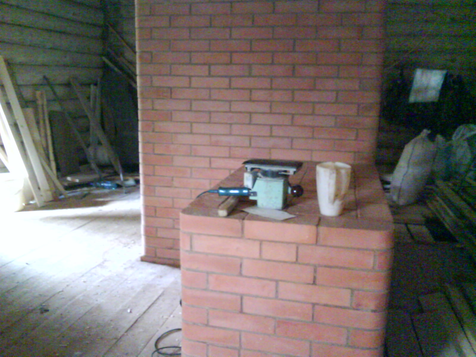

печь сложили Evil or Very Mad , просушили . Very Happy появились вопросы 1 - задвижка в подъемном канале щитка не регулирует нагрев лежанки. 2 - не греет верхний колпак. возможно во время кладки уменьшили размер подъемного канала. вопрос практикам и знатокам если убрать ( с частичной разборкой щитка) подъемный канал , как снимутся ли мои вопросы . или нужно искать другие решения. за ранее спасибо всем кто отзовется.

К сожалению топка небольшого размера работает на очень большой первый колпак. Второй колпак и без лежанки был бы чуть теплым, а тут лежанка является вторым колпаком по сути... чтобы грелась лежанка нужно закрыть обе задвижки в 16 ряду вроде.
При растопке открыть обе задвижки - прогреть трубу и второй колпак, через 15-30 мин закрыть задвижку над плитой - начнет прогреваться первый колпак. Перед окончанием топки минут за 15 закрыть задвижку в подьемном канале - больший прогрев лежанки... Surprised Может потребоваться вторая закладка для этого...

проблема в том что 1 колпак перегревается , 2 холодный . лежанка греется при любом положении задвижки на щитке.т. е. тяга идет через лежанку. когда сложили полностью первый колпак и треть второго заметили что сечение подъемного канала 0.5х0.5 вместо 0.75 х0.5 . может в этом причина? если разобрать перегородку в щитке т.е. убрать подъемный канал( вынуть кирпичи 12.13.14 ряда) тем самым направить больше горячих газов во 2 колпак, может это как то исправит положение?

По схеме - если открыть обе задвижки 16го ряда - греется второй колпак. Только. Пробовали?
Или задвижка над плитой смещена под трубу? Или печка не соответствует схеме...

да задвижка смещена под трубу

убрал подъемный канал в щитке часть проблем снялась , но кой чего осталось. в частности перегрев боковых стенок топки. здесь видимо без футеровки топливника не обойтись , но как сделать практически чтоб не разбирать всю печь?

тогда второй колпак будет холодный ...
