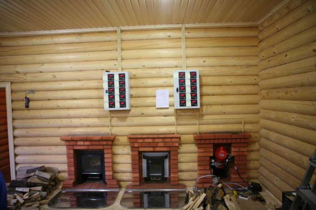

Банные печи с закрытыми каменками :
1. Ферингер Малютка;
2. Термофор Гейзер Витра;
3. Печь Куткин, (газовая)
Отопительные печи:
1. Камино-печь Мета;
2. Термофор Огонь-батарея;
3. Инвикта Камино печь
(две последние не использовались)

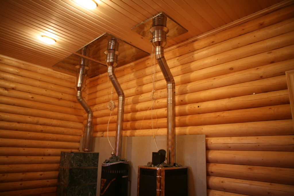

Были расставлены по три погружные термопары на замер температуры дымовых газов на каждую из печей:
1. На выходе из печи 10 см от верха печи, в одноконтурный дымоход;
2. После не теплоизолированного участка, за переходом на сендвич в 10 см от потолка;
3. Через 1,2 метра от предыдущего перед выходом на кровлю.
Так же расставлено по 13 термопар на каждую из печей:
1. С боку кладки проема на высоте 50 см от пола за 0,5 кирпича и 2 слоя базальтокартона.
2. Над заложенным проемом через 5 рядов кирпича и 2 слоя базальтокартона;
3. Накладная термопара на сендвиче за 10 см от потолка;
4. На листе Разделки (ППУ) в 20 см от дымохода;
5. Под листом разделки (ППУ) в 20 см от дымохода;
6. На вагонку рядом с Разделкой (ППУ) в 25 – 30 см от дымохода
7. На балку возле Разделки (ППУ) с боку;
8. На балку возле Разделки (ППУ) с фронта;
9. Накладной на сендвич перед проходом кровли на уровне погружного;
10. За листом минерита на стене около печки в 20 см от верха печи;
11. В районе прохода кровли на чердаке на коробе из минерита на растоянии 5 см;
12. В районе прохода кровли на чердаке на коробе из минерита на растоянии 10 см;
13. В районе прохода кровли на чердаке на коробе из минерита на растоянии 15см;

После расстановки приборов, подготовки документации, пополнив запас воды и огнетушителей Растопка началась!
Как и ожидалось, после 5 минут горения баня заполнилась густым и едким дымом выгорающего масла и краски от новых печей и дымоходов.
Слегка проветрив, не сбавляя скорости сжигания топлива, продолжали непрерывные замеры…
Тогда как снимались показания с контроллеров установленных в щитах предбанника, периодически приходилось еще забегать в парную, что бы произвести необходимые замеры.
Примерно спустя 20 минут за трубой неутепленной уже наблюдалось кипение смолы и слышалось потрескивание древесины. Температура поверхности местами достигала 150 градусов.
Не вдалеке дежурила пожарная машина… Под её «прикрытием», в надежде в случае возгорания баньку отстоять, было решено попытки спалить баню продолжать…

Вот интересное мнение одного из участников испытаний.
100% КПД писал(а):
Меня больше всего поразила температура на деревянных балках перекрытий, около песочницы (ППУ):
Конструкция прохода перекрытия была следущего вида:
Труба - сендвич серийного производства Феррум;
Вокруг сендвича на 13 см коробка из металла.
Далее, через 2 см коробка из листов "Флама";
Между листом "Флама" и сгораемой балкой (на которой быз закреплен датчик) 10мм с фронтовой стороны и 15 мм с боковой.
На дне песочницы 50 мм Роквула. Остальное- Пустота.
При ускоренном нагреве и уверенном повышении температур в парной (до 140 градусов потолок!) налюдалась устойчивая тенденция повышения температур в районе противопожарного прохода перекрытия...
В ходе протопки в обозначенном режиме "Попытки спалить баню" на протяжении 4 часов и сохранении тепературы выше 100 градусов еще в течении 2- 2,5 часов, температура древесины с фронта выросла до отметки в 51 градус, а сбоку замерла на отметке 48 градусов и более не поднялась.
Выводы:
Воздух отличный теплоизолятор и несколько его прослоек, в сочетании с температурорассеевающими перегородками может сохранить в безопасности сгораемые конструкции.
Я конечно же подозреваю, что с одной стороны термопара нагрелась из-за просочившегося из парной воздуха, однако рекомендовал бы установку таких конструкций только в сочетании с дополнительной защитой балок вокруг песочницы листом базальтокартона, или асбеста, но так же с обязательным сохранение воздушного зазора не менее 10 мм.
Однако, в жилых домах, на втором этаже нужна какая-либо завершенность внешнего вида и надежная отсечка нагретого воздуха.
Вообще, ни кто не призывает наплевать на размеры нормированных разделок...
В разделке соответствующей нормативам тампеатура не превысила и 40 градусов!!!!
Но когда нет возможностей, тогда считаю такую разделку достойным препятствием распространению огня и защиты конструкций от возгорания!
