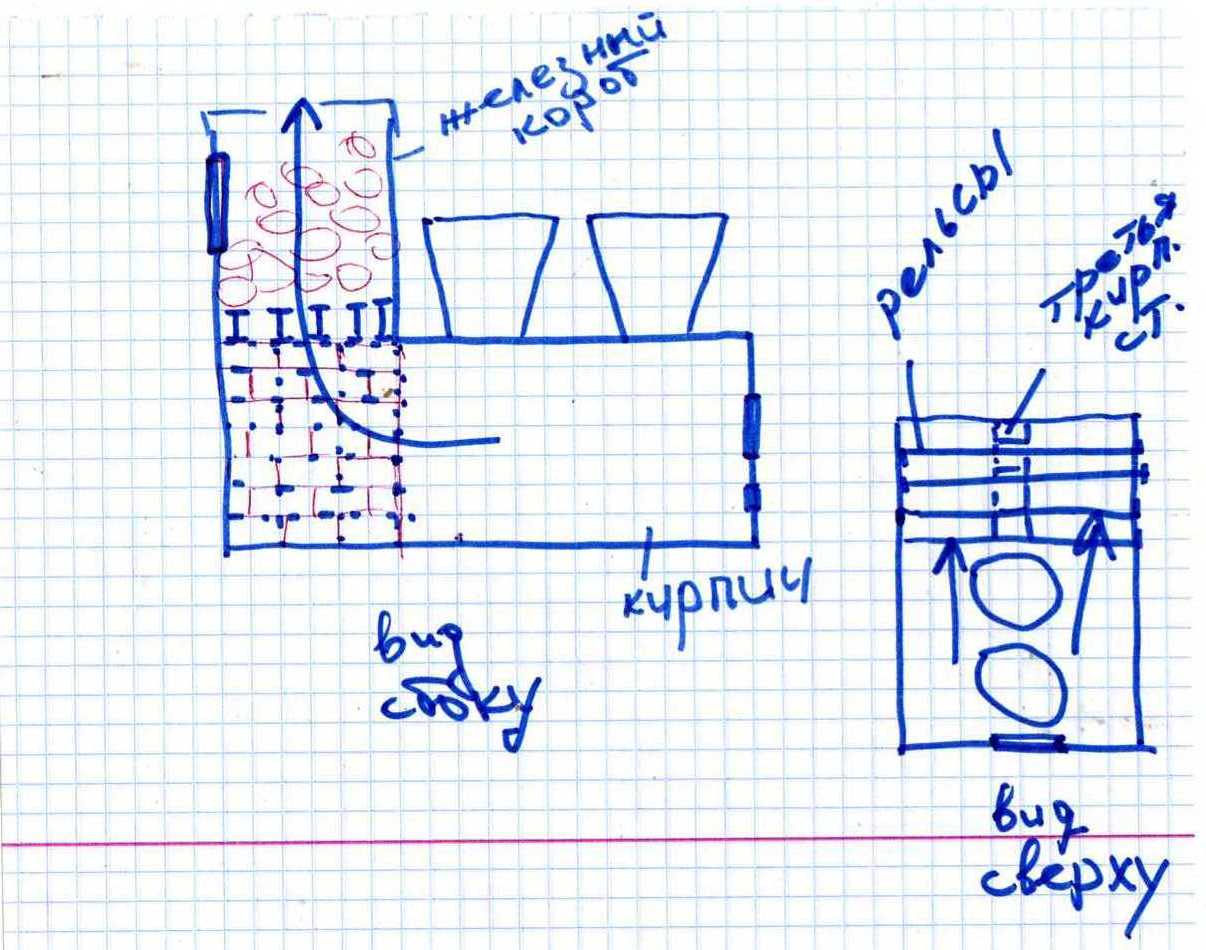

Буду делать КП. Но не знаю,что лучше,постоянного или периодического действия?
Периодического действия - будет ли сажа лететь? .

Почему решили что будет литеть сажа? а печь выберают по количеству парящихся и заходов.

парится люблю.Заходов 5 будет.
Сосед сказал,что сажа летит.
Хотя камни прогреваться лучше наверное будут при период.действии.

Для "полётов" сажи необходимы следующие условия: (список не исчерпывающий и дополнения-уточнения приветствуются)
- сырые дрова;
- недостаток воздуха на горение;
- малое время топки;
- топливник не соответствует теплопотерям бани (элиментарно - мал!);
- объём камней "по чёрному" превышает мощность топливника;
-..................................... продолжнеие следует Smile

Как все сложно.Ну а в основном какие печи предпочитают.Или процентное соотношение.Просто пока не определился какую делать.Периодическую вроде попроще сделать,постоянную посложнее.

Мои друзья-знакомые-клиенты-заказчики выбрасывают "железяки" и ставят кирпичные каменки с голышами "по-чистому" (на поддоне) и бульниками "по-чёрному", за герметичными дверками.
Кто разбирается - просят ещё и с лежанкой отапливаемой, низкой (66-73 см).
Лежанки к печке-каменке ставят (как правило) в жилые бани 1-2 этажа, это и альтернативное отопление.
Печь протопленная (4-7 часов, в зависимости от объёма помещения и количества гостей за один заход) и "выпаренная" остывает на 3-4 день.
От железных оставляют только дверцы панорамные, чтобы не ломать интерьеры в комнатах отдыха.

скока топил печку - ни разу сажа не летела , а если летела, то в таких малях кличествах, что даже никто не обращал вниманяи.
теперь все обладатели печей с каменками косвенного нагрева (т е - когда камни греются от металла) у меня вызывают лишь чувство легкого сочувствия - как будто они судьбой обделенЫ..... хотя на самом деле так оно и есть.....

Нет печь с лежанкой мне не надо. Что-нибудь по проще хочу.
Вот печь Рамунаса мне понравилась.
Наверное буду как у деда делать.Топливник из кирпича,сверху бак с водой и затем железная каменка.Камни у деда лежат на тормозных колодках,я хочу положить на рельсы.Рельсы будут сверху лежать на трех стенах. Две стены топливника и третья под серединой рельс будет идти, чтобы они не прогибались.
Так как я купил шамотный кирпич, то мне наверное полюбому надо делать печь периодического действия,чтоб камни успели прогеться.

схемка печи
