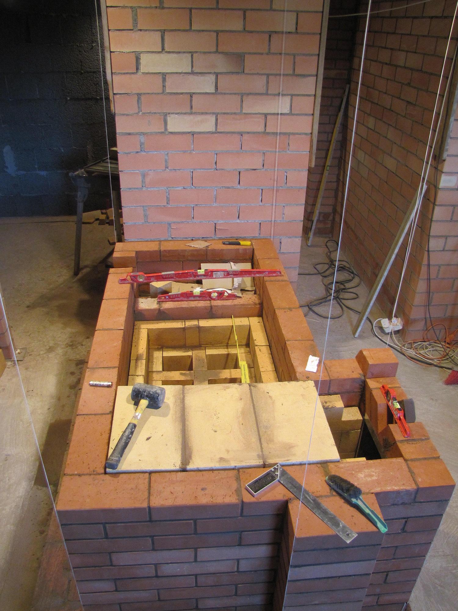

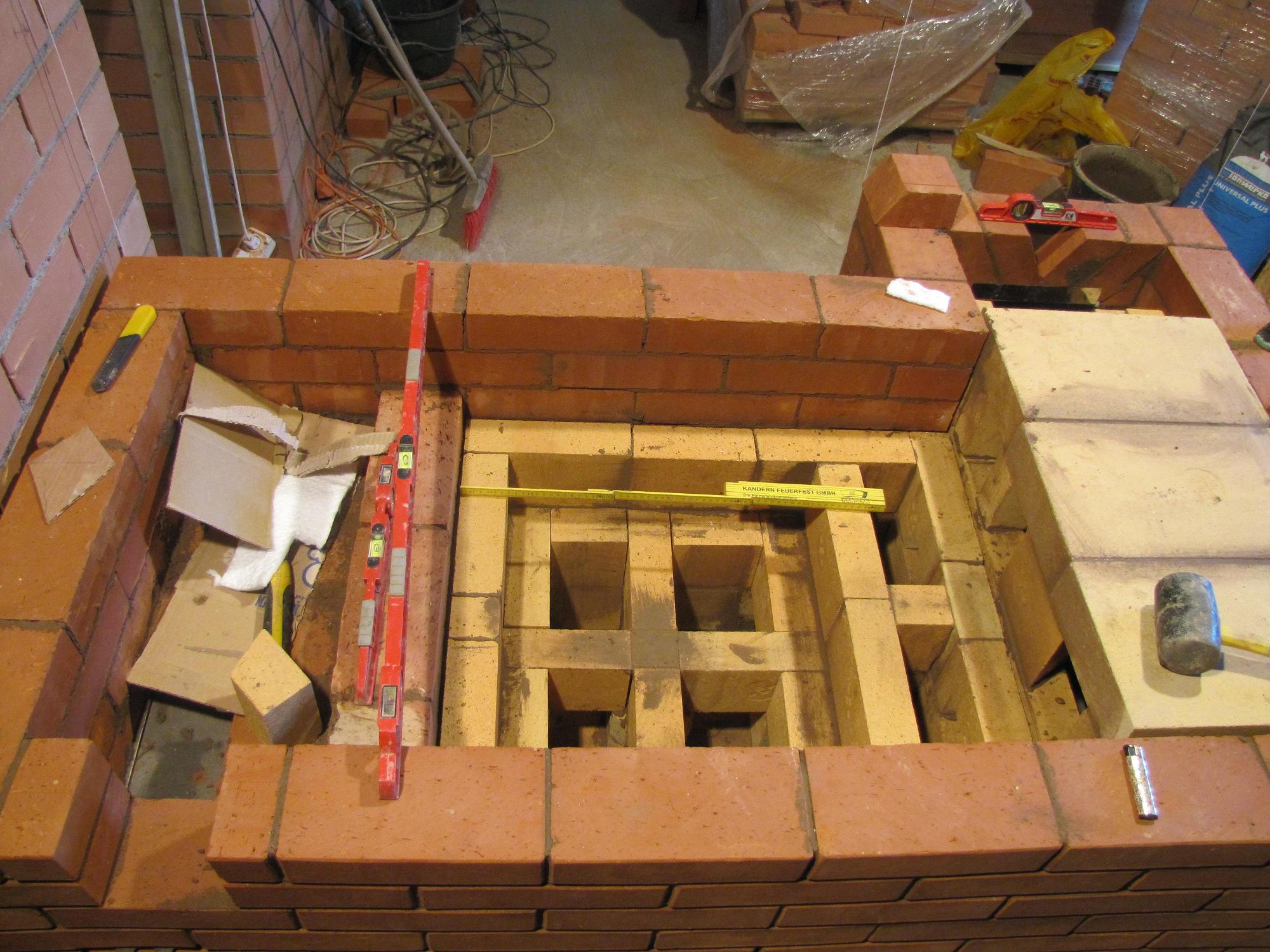

СообщениеДобавлено: Ср 24 Июнь 2015, 22:29 Ответить с цитатойВернуться к началу
на суд Лехи "Безумного": банная печь имени тов "Рамунаса". процесс работы. первые дни: наружка и формирование каменки.
далее пятый день: наружка, двери, перекрытие топки.

СообщениеДобавлено: Пт 26 Июнь 2015, 00:04 Ответить с цитатойВернуться к началу
Михал привет !!! Опыт белорусских печников всегда на высоте такая каменка по конструктиву ближе к факельным. http://forum.stovemaster.ru/viewtopic.php?t=7230 . Расскажи в чем ноу-хау и про автора печи Рамунаса. Smile
дядя Миша
Сообщения: 203
СообщениеДобавлено: Пт 26 Июнь 2015, 00:15 Ответить с цитатойВернуться к началу
Привет. Привет. Это факелом не назовешь. Скорее фильтрующая. Фишка в том, что весь нагрев как топка, так и каменка низко расположены. Соответственно максимально нижний прогрев. Ну и самый большой плюс - простая печь в ремонте. Не нужно разбирать кирпичную кладку ( красную) все доступно.
