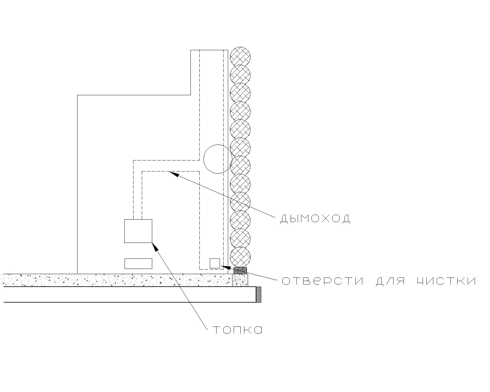

Занялся кладкой печи, решил проложить трубу вдоль стены в пол кирпича,
а вот теперь думаю, не будет ли пожара и как можно изолировать если кладка разойдется или что то еще. может положить туда лист железа
может кто что посоветует

если между трубой и стеной положить базальтовый картон с простойкой из металлического листа??
делаете с противопожарной отступкой не менее 20 см до защищенной сгораемой конструкции
если труба будет гильзована, то можно без защиты сгораемой стены
в общем так, чтобы труба была полностью обслуживаемая со всех сторон

поздно уже она сложена до первого этажа, по конструкции металлическая печь врезается в кирпичный дымоход, который проходит через второй этаж, а если использовать картон асбестовый??
Просто труба длинная чистить ее если делать гильзу не знаю тогда как??

как всегда чистят-ершиком с гирькой...
асбест не панацея от всего, надо смотреть
надежней гильзовка
