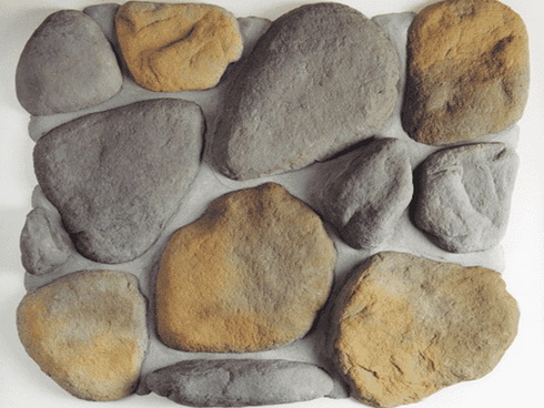

Здравствуйте !
У меня баня (я это так называю) построена из керамзито блоков, перегородки (парилка, моечная и комната отдыха) из кирпича.
Подскажите, если перегородки в парилке вокруг печки обложить речным камнем (см.рисунок),
как он себя поведет когда я буду топить печь, не поотлитает ли он ? Камень хочу ложить на плиточный клей Ceresit.

На перегородках камень должен держаться нормально хоть на клею ,хоть на цементном растворе. После как просохнет пропиткой обработать.

Какой пропиткой ?

Церезит или акриловой, так же есть в подаже спецыально для камня.

Клей природный камень держать не будет, даже термостойкий. Мастика с песком держит на ура.

Клей держит отлично не один камин облицован,и мрамор и сланец.
http://www.dpva.info/Guide/GuidePhysics/GuidePhysicsHeatAndTemperature/HeatexpansionCoefficient/linearExtensionManyMaterials/
! 10 и 5.5-14.1 есть разница?
Ближе всего клеевые составы на основе гипса. Стоимость от 750 р. за мешочек 5 кг.
Потому-как не первый год собираю фасады каминов из натурального камня(мрамор,гранит,туф,песчанник, известняк).
