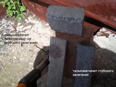

СообщениеДобавлено: Чт 4 Август 2011, 01:23 Ответить с цитатойВернуться к началу
Кто как хочет так и называет....кто талькохлорит кто талькомагнезит.
Проводил недавно эксперимент с талькомагнезитом выветренным (не глубинного залегания) и глубинного залегания. Грел газовым резаком а после облил водой. Камень выдержал.
А какие печи из него можно воять....(Нет, лучше создам отдельную тему про печи)

СообщениеДобавлено: Пт 5 Август 2011, 19:48 Ответить с цитатойВернуться к началу
Я зимой испытывал на резкие перепады температуры при минус 25 нагревал газовой горелкой и обливал водой -выдержал талькомагнезит не растрескался,кирпич то от таких испытаний сразу же разваливается на мелкие кусочки.
Две печи банные печи периодички постоил из этого камня и два камина(топливники)

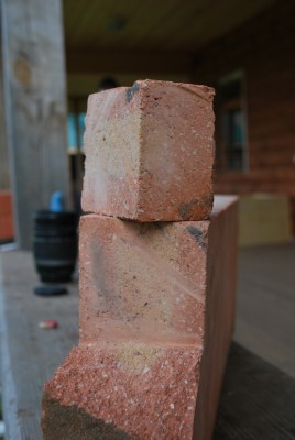

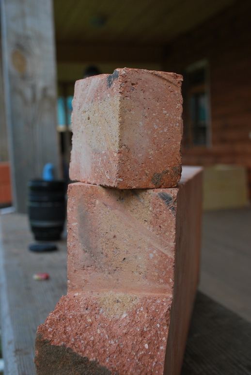

Михаил Маркин
Сообщения: 606
Регион: Владимир
СообщениеДобавлено: Вт 5 Июнь 2012, 08:08 Ответить с цитатойВернуться к началу
Ссылку чуть позже, сейчас спешу, а фото вот. При этом следует помнить люди пилили практически первый раз на станке.
