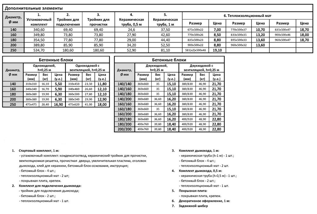

Стартовый комплект (одноходовой), 1 м: - установочный комплект: конденсатоотвод, вентиляционная решетка, прочистная дверца, фасадная декоративная пластина, увеличительная пластина, оголовок дымохода, клей для керамики, бетонный блок-основание, инструкция; - бетонный блок - 4 шт.; - керамический тройник для прочистки; - теплоизоляционный мат - 2 шт; - покрывная плита, крепеж. Диаметр, 140 мм цена: 524,8 у.е. Диаметр, 160 мм цена: 546,1 у.е. Диаметр, 180 мм цена: 559,7 у.е. Диаметр, 200 мм цена: 607,4 у.е. Диаметр, 250 мм цена: 925,2 у.е.

Прайс 2
 Размер файла:  101.03 КБ
 Просмотров:  2247 раз(а)
Элементы системы
 Размер файла:  53.06 КБ
 Просмотров:  2331 раз(а)
Прайс
 Размер файла:  164.93 КБ
 Просмотров:  2022 раз(а)

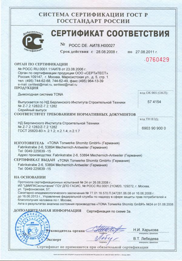

СообщениеДобавлено: Пт 11 Февраль 2011, 18:46 Ответить с цитатойВернуться к началу
Вот сайт с описанием , а в приложение сертификаты.
Чтоб не искать и под рукой Smile
Соответсвия
 Размер файла:  112.01 КБ
 Просмотров:  1408 раз(а)
Пожарный
 Размер файла:  128.21 КБ
 Просмотров:  1835 раз(а)
Санитарный
 Размер файла:  105.69 КБ
 Просмотров:  1252 раз(а)

СообщениеДобавлено: Пн 14 Февраль 2011, 16:32 Ответить с цитатойВернуться к началу
Евгений, сертификата пож. безопасности не увидел.
Интересут значение EI.
Поделитесь???
Сообщения: 10150
СообщениеДобавлено: Пн 14 Февраль 2011, 19:37 Ответить с цитатойВернуться к началу
Станислав, "пожарный" есть сертификат соответсвия Регламенту о требованиях пожарной безопасности, в т.ч. в части
4.39 Дымовые каналы должны соответствовать следующим требованиям:
4.39.1 Материал дымового канала и теплоизоляционного покрытия на нем должен быть негорючим (НГ). Возможность применения материалов группы Г1 для теплоизоляционного покрытия должна быть обоснована и подтверждена испытаниями.
4.39.2 Дымовой канал жидкотопливных аппаратов должен быть устойчивым против длительного (не менее 4 ч) действия температур не более 400 °С.
Дымовой канал твердотопливных аппаратов должен быть устойчивым против длительного (не менее 4 ч) действия температур не более 400 °С и против кратковременного (не более 0,5 ч) действия температур не более 1000 °С.
Дымовой канал газотопливных аппаратов должен быть устойчивым против длительного (не менее 4 ч) действия температур не менее 200 °С.
4.39.3 Дымовой канал должен быть устойчивым против коррозионного воздействия продуктов сгорания и конденсата.

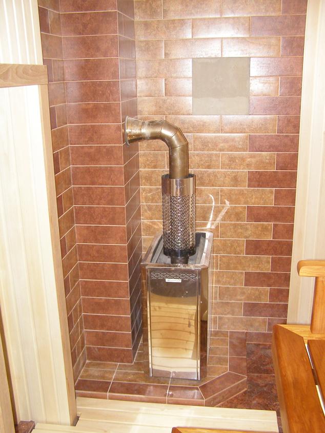

Монтаж дымохода Тона
подключеие к Тона
 Размер файла:  90.53 КБ
 Просмотров:  1295 раз(а)
1 этаж
 Размер файла:  42.18 КБ
 Просмотров:  1204 раз(а)
2 этаж
 Размер файла:  106.47 КБ
 Просмотров:  1193 раз(а)

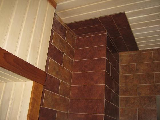

Продолжение. Монтаж керамического дымохода в г Самара
пожарная безопасность возле дымохода

Сообщения: 6048
СообщениеДобавлено: Чт 4 Август 2011, 08:16 Ответить с цитатойВернуться к началу
Дима! А плитка керамическая напрямую клеится на блоки керамзитовые?
Дмитрий Смирнов
Сообщения: 598
СообщениеДобавлено: Чт 4 Август 2011, 11:38 Ответить с цитатойВернуться к началу
Да. Мы так сделали и все так делают.
Хотя оффициальное мнение производителя другое (соорудить каркас возле дымохода и оклеить его плиткой Twisted Evil )
