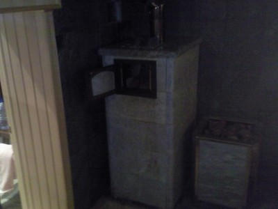

Вот такую банную печь из талькомагнезита свояли недавно.
Вид со стороны топочной

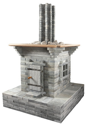

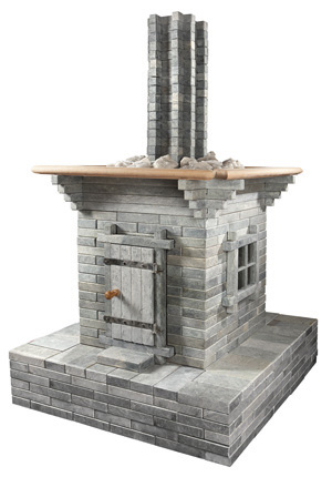

Продолжение.
Вид на банную печь "срубик" со стороны парной.
Оказывается, что из талькомагнезита (талькохлорита) можно сделать практически любую форму печи или камина.
Важно знать, что он- талькомагнезит есть разный глубинного залегания (очень плотный и подходящий для изготовления печных топок камень) и "выветренный" (мягкий, но с текстурой более красивее, он подходит для отделки)

Дмитрий Смирнов писал(а):
Продолжение.
Дима! от болезни "протечек" использую такое средство:
- топка с превышением мощности на 10-20%;
- избыточный воздух на горение (тб, что топка из талькохлорита);
- в качестве ДЗ - дверца ДТ-3, ДТ-4, ДТ-5, уложенная плашмя, с длинным прутком Д=10 в качестве оси и с приделанной к нему рукояткой.

Дмитрий Смирнов
Сообщения: 598
СообщениеДобавлено: Сб 6 Август 2011, 00:16 Ответить с цитатойВернуться к началу
про протечки...печь сделана отлично а вот дымоход делали др.люди.
То что я увидел на чердаке ....это такое народное творчество Shocked
Ну да ладно, заказчик обещал переделать дымоход и устранить протечку.

Дмитрий Смирнов
Сообщения: 598
СообщениеДобавлено: Вс 5 Февраль 2012, 20:47 Ответить с цитатойВернуться к началу
Печь банная в талькомагнезите.
Предлагаю рассмотреть 2-ве ситуации..
Первая ситуаци..
По началу, печь работала с 4-мя конвекционными отверстиями по 40 мм(верхняя часть облицовки, с возможностью их регулирования-конвекционные отвестрия)
Конвекция была "зажата".
Из впечателений...
За 3 часа топки, в парной было максимум 80 гр С
И больше температура, не поднимается.
Для повышения температуры (с 80 до 90 гр С) была включена эл.печь(в помощь дровяной печи).
Температура поднялась до 90 гр С помощью "вмешательства" в процесс нагрева эл.печью. После этого (поднятие температуры до 90 гр) эл.печь была выключена. Мощьности дровяной печи было достаточно, что бы температура поддержалась на уровне 90 гр С.(но уже бес участия электро печи)
Вторая ситуация ...у печи добавили конвекционные отверстия диаметром
70 мм. Колличество отверстий мы увеличили с 4-рех до 10-ти. Их диаметр мы увеличили с 40 до 70 мм. Паарная стала прогреваться до 90 гр С без участич эл.печи
