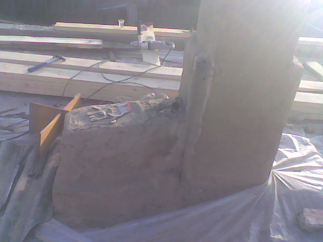

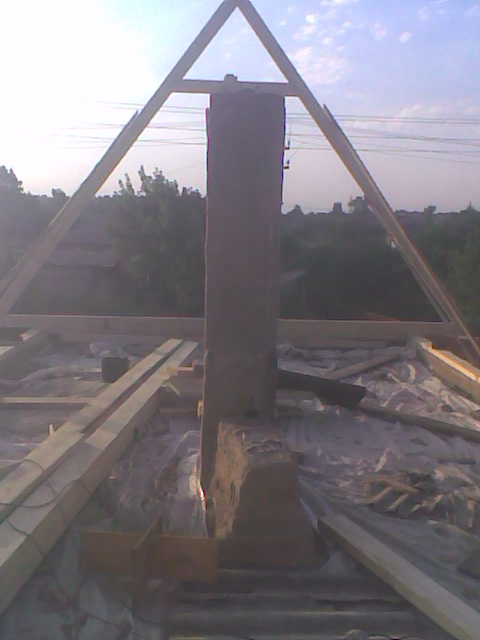

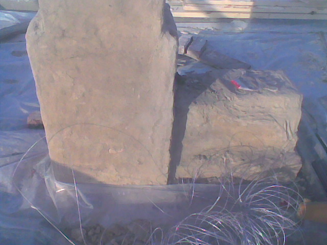

Приветствую всех присутствующих!
Очень нужна помощь уважаемого сообщества. В процессе модернизации крыши под жилую мансарду, появилась большая проблема - в старом доме, (1975 года), необходимо оставить старую печь(варильно-обогревательную). Но при демонтаже крыши стал вопрос о ремонте и замене старой трубы. Причем, возле неё есть какое-то метровое устройство. Вопрос в следующем: можно ли оставить старую трубу внутри жилого помещения(сильные сомнения), и если нет - то как и из чего поставить новую? Проблема горит ярким пламенем т.к. крыши уже нет, а ближайший из печников освободиться аж через месяц(один из них и посоветовал мне обратиться на этот форум). Очень надеюсь на помощь.
ЗЫ каменьщики есть.
Заранее благодарю.

Всё, что над печью и выше - разбирайте! делайте армированный ЖБИ пояс (с уголками 100х100х9) с футеровкой кирпичами на ребро. Уже на эту плиту разгрузочную ставьте обычную кирпичную трубу! Каменщикам работы на 1-2 дня
Smile
НЕ ЗАБУДЬТЕ ПРО ПРОТИВОПОЖАРНУЮ РАЗДЕЛКУ!!!
УСПЕХОВ!!!

Определение футеровки я узнал - в данном случае это теплозащита, каким-то особенным кирпичём, положенным на длинную узкую сторону. Правильно?
Осталось непонятым - "разобрать всё выше печки " - есть печь на первом и единственном этаже, потом перекрытие(потолок), и труба, с какой-то приблудой рядом(около метра), предположительно - "боров" или как-то ещё...
И какого размера делать армопояс - на что его опирать,(на потолок нельзя), - значит на печь(мимо перекрытия)?
И зачем была эта часть - предположительно -"боров", и, если она выполняет какую-то функцию, - нужно-ли и можно-ли её заменить.
Спасибо!
Спасибо!
Smile
Ваша беда - в скромности! Поскромничали выложить оставляемую для эксплуатации печь... Shocked
А судя по сохранившейся трубе с боровом, печь им подобна и раньше, или позже потребуется её полная замена.
Вот на этот случай и ставится армпояс для вывешивания уже новой трубы Very Happy
Он монолитится либо на печи в противопожарной распушке (чтобы в последствии легче заводить под него уголки 100х100х9), либо на 60 см выше пола чердака (печнику невозможно будет произвести восстановительную кладку трубы ВНУТРИ ПОТОЛОЧНЫХ КОНСТРУКЦИЙ, не вскрывая потолка со всеми его "потрохами")
А боров не восстанавливайте (делайте прямую трубу) - хлопотно это, да и пожароопасно может быть.
Вот так вывешивается труба НЕВЕРНО!!! - сразу на балки потолка, что влечёт вскрытие утеплителя потолка в районе работ: http://forum.stovemaster.ru/download.php?id=8460

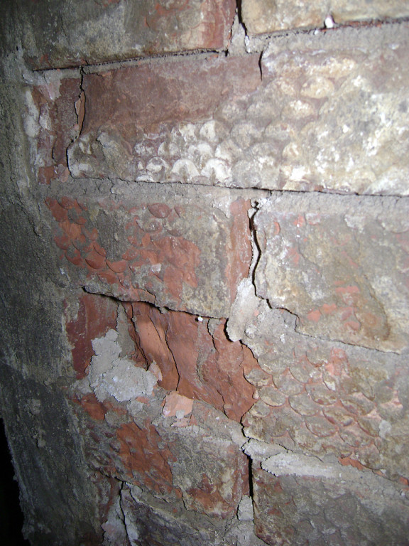

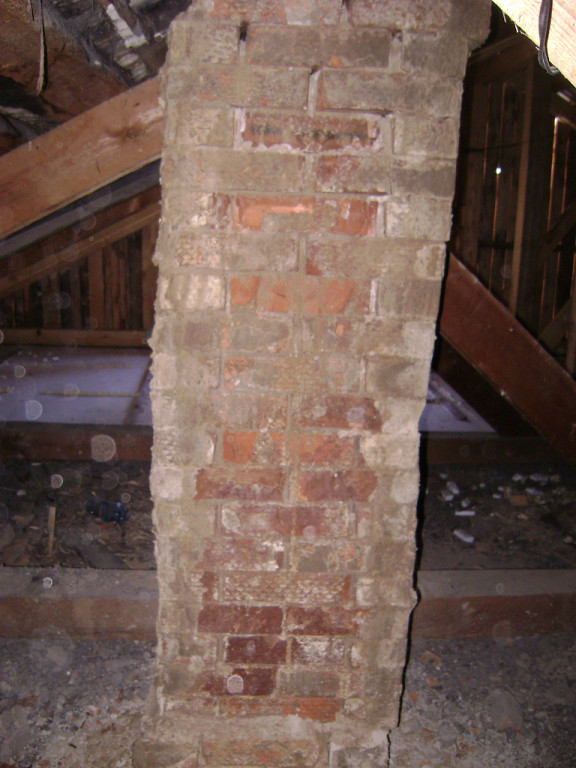

Здравствуйте. летом 2008г мне дома выложили новую печь. в первый же мороз появились проблемы. печь стала плохо топиться, т.е. тяга была плохая. в один прекрасный день она вообще пропала. полез в на крышу и стал светить фонариком в трубу и увидел там лёд, который закрыл практически весь дымоход, а под крышей на самой трубе был иней + к этому печь стала промерзать и в доме на самой печи появилась сырость. после чего труба начала осыпаться внутри. зима 2009 прожили с осыпающейся печью.
летом 2010г. разбирал трубу до основания и другой печник выкладывал её заново из нового кирпича. при разборке старой трубы обратил внимания, кирпичи не были прилипшие друг к другу, я их спокойно брал рукой и убирал, а глина была влажная. на дворе был июль месяц. внешний вид старого кирпича был полумесяца т.к. вся середина осыпалась. труба была выложена из кирпича, который остался со старой печи т.к. надеялись что советский кирпич будет дольше служить. труба с внешней стороны ни чем не промазывалась и я не могу утверждать на 100% что не было течи с крыши на неё.
зиму 2011г новая труба простояла нормально, течи с крыши не было по ней,НО глина с цементом которой она обмазывалась под крышей осыпалась и начала осыпаться глина из швов.
зима 2012г. труба осыпаться в дымоход как и первом случае.
вопрос в следующем: что за ......???
на трубах кирпич разный был, но была одинаковая глина, но с этой глины уже делалась печь, которая стоит 20 лет и нареканий на неё нет.
подскажите в чём проблема? могу сделать фото печи и трубы.
кстати. обратил внимание, что у меня на самом верху трубы лёд намерзает, соседи говорят, это снег таит. хотя у всех стольных на улице нет такого льда.

Похоже, что у вас, Leeks, печь работает очень хорошо, отдаёт много тепла, а в трубу идёт уже прохладный воздух. Необходимо, чтобы не менее 100 град. по Цельсию. Поэтому образование конденсата (влажная труба в июле и мокрая отваливающаяся штукатурка), которое в неотапливаемом чердаке превращает влагу в лёд (зимой).
Решение: (если думаете оставлять ту же печь) делать "барана" напрямую из топки, чтобы воздух в трубе был всегда горячий + утепление трубы на чердаке.
Успехов!

Согласен! + Недотоп печи (не успевает прогреться вся масса кирпича) +неполностью закрываемая задвижка (проверенно на практике) то есть влага из дома идёт через печь , как в вентиляцию. Можете проверить пламенем свечи , помещённой возле поддувала , закрыв задвижку.Пламя втягивается внутрь-меняйте задвижку .

вся труба была замазана глиной с цементом, в первую же зиму всё отвалилось.

труба

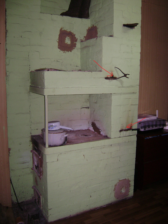

жду пока в печи погаснет огонь и угли потемнеют, после этого закрываю трубу и всё равно в дом идет дым из средней и нижней задвижки.
 Размер файла:  92.13 КБ
 Просмотров:  1040 раз(а)
Leeks
Зарегистрирован: Вс 10 Март 2013, 05:41
Сообщения: 6
Регион: томск
СообщениеДобавлено: Ср 17 Апрель 2013, 17:39 Ответить с цитатойВернуться к началу
как и обещал, фото. Что можете сказать об этой проблеме?
