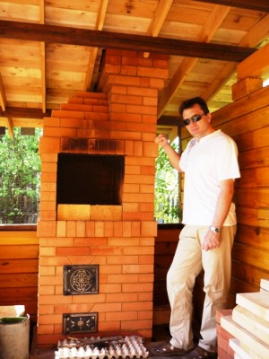

Хорошо когда много места в беседке, можно развернуться и построить целый комплекс... У меня из остатков материала получилась беседка 2,5 Х 3 метра...
Поэтому нужно в неё уместить барбекю и печь.

Вот решил решил построить барбекю и под ним вместо дровницы печь. Получилось!!! Справа небольшой колпачек получился, а над ним выход из вытяжки. Когда готовлю в барбекю, то круги с плиты снимаю и вместо них кладу колосники.

Вот то, что искал. Спасибо.
Можно вопрос:
Плита расположена сразу над топкой или там оборот газов?

Здравствуйте, спасибо, что обратили внимание.
Плита находится сразу над топкой, но в топке имеется сухой шов и часть пламени улетает в колпак а потом в трубу... Может это и хорошо т.к. спасает от перегрева плиту. Но в последнее время пользуюсь только барбекюшней и заметил один минус ( когда сразу накладываю много дров, то дымосборник и труба не справляются и пламя вырывается под крышу беседки), пришлось поставить защитный экран под крышей.

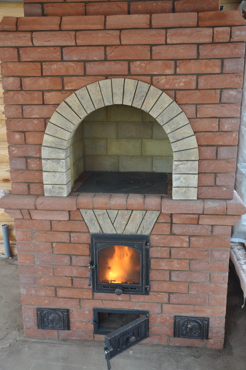

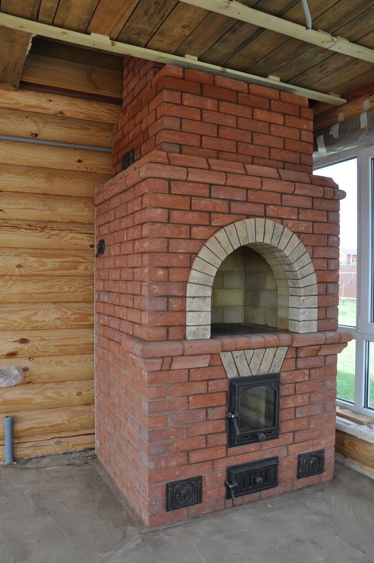

То же из за экономии места сделали
