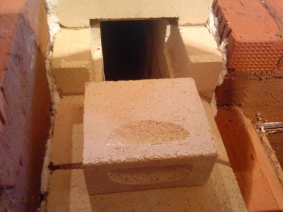

Машков Владимир писал(а):
Александр Шалагин писал(а):
Евгений Романов писал(а):
не задвижка ли летнего хода? Как она работает
Люк можно использовать, как ЗЛХ, а также для быстрой просушки печи. Работает по принципу вьюшки.
Александр, нет ли фото этого места покрупней или с иного ракурса?
Фото покрупнее.
 Размер файла:  152.8 КБ
 Просмотров:  1512 раз(а)

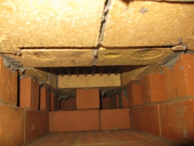

Семенов Алексей писал(а):
Чем клеим шнур? Какой диаметр шнура!
Задрайки все равно нет.
Фото ХК пожалуйста поподробнее...
4мм шнур клеим жаропрочным силиконовым герметиком, шнур вкладываем в паз. Паз нарезаем болгаркой.
Ещё фото...куда уж подробнее Smile
 Размер файла:  172.7 КБ
 Просмотров:  2296 раз(а)

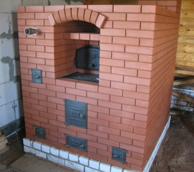

СообщениеДобавлено: Вс 28 Август 2011, 16:08 Ответить с цитатойВернуться к началу
Котел с плитой и хлебной камерой.
 Размер файла:  139.75 КБ
 Просмотров:  2101 раз(а)

СообщениеДобавлено: Ср 31 Август 2011, 13:43 Ответить с цитатойВернуться к началу
Печь супер. Любо дорого смотреть. Хорошо когда хороший кирпич есть. У нас на Украине с этим туго Sad
