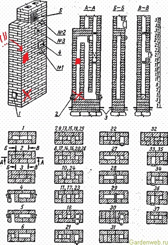

Уважаемые вопрос вот в чём, весь Инет завален инфой как ложить отопительный щиток(трёхоборотка,130на 130), картинку прилагаю. а можно ли изменять место присоединения печи(допустим выше) или вообще укоротить щиток на 40см ?ложить трёхоборотку наугол

Могу ответить, т.к. занимался этим вопросом.
Из 3х оборотного не проблема сделать 4х и 5и оборотный.
Плиту можно присоединить теоретически на любом уровне,но чем ниже,тем лучше.
Нижний прогрев. У пола самый холодный воздух.
Щиток с топкой-это с подтопом. Ищите. Есть такие варианты.
Можно на угол. Главное не ухудшить тягу.
По какой причине такое высокое присоединение?

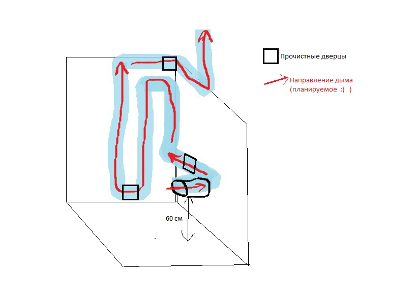

Так высоко из за строения котла (дымоход на высоте 60 см от пола)
Поясните пожалуйста поточнее ,что значит - НЕ УХУДШИТЬ ТЯГУ,,,,,, как избежать её ухудшения ???
Вот накидал примерно что я хочу получить(извените за качество эскиза)
Ложить планирую по всем размерам как в книжке, только изменитьт высоту присоединения котла и сверху изогнуть из-за строения потолка и крыши(дом старый )
Вопрос - имеет ли право на жизнь такая постановка щитка ????????
Заранее спасибо всем ответившим!!!!

Чем больше оборотов,чем больше каналов-тем хуже тяга. Много сопротивления выходящим газам.
Увеличивайте высоту трубы.
Делай как на первой странице,но только с входом выше и летним ходом.

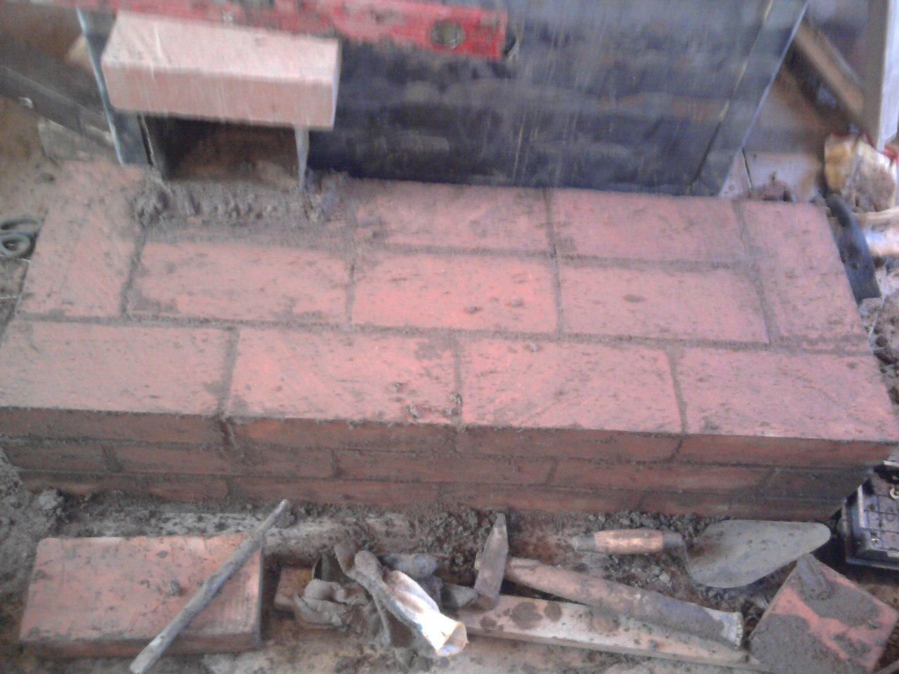

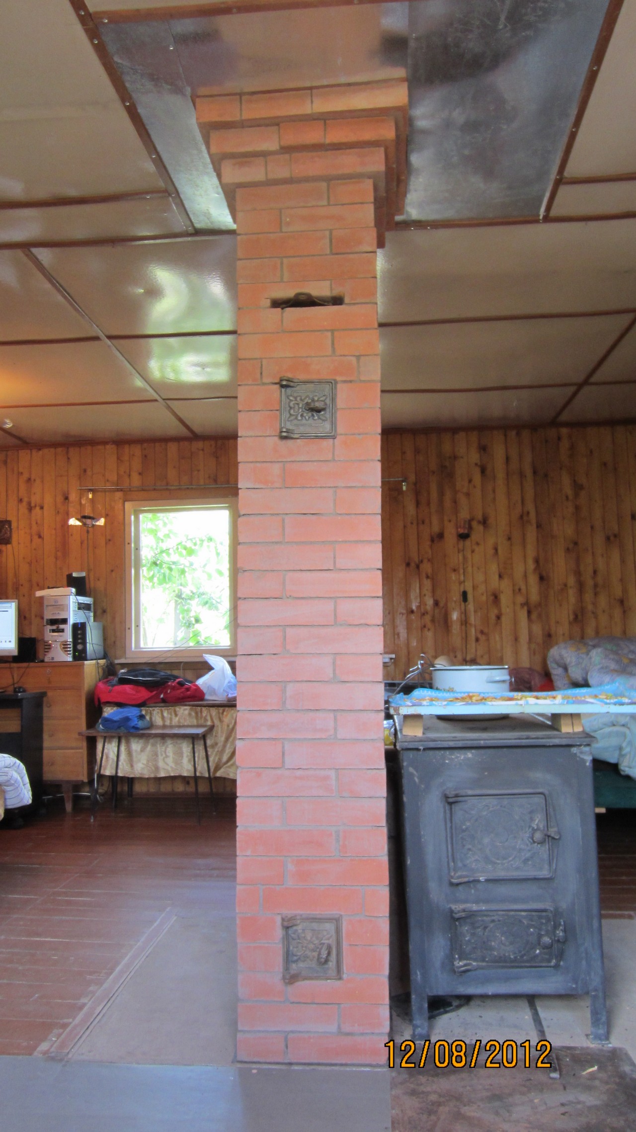

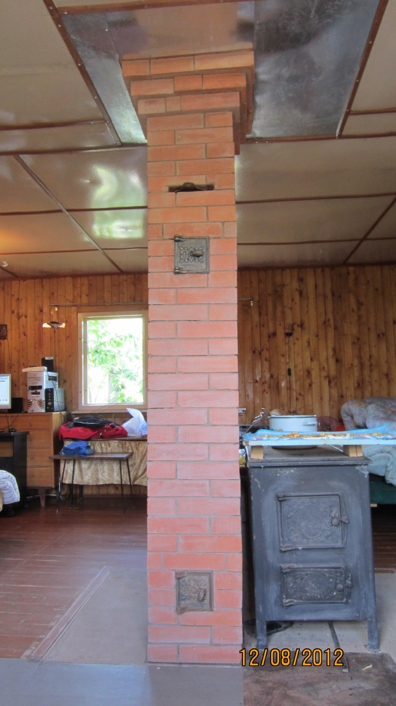

моя поделка. здраствуйте.
программист, водоснабженец, инженер по обслуживанию тепло-технического оборудования, печник-любитель
 Размер файла:  119.6 КБ
 Просмотров:  10398 раз(а)

У меня видимо клин в воскресенье вечером,но где на плане камера сгорания?

Здравствуйте.

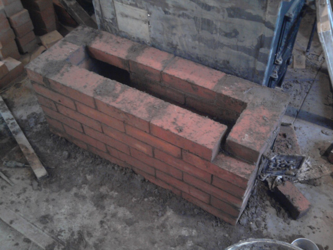

ещё

Картинка 2G39dU47-0k.jpg иллюстрирует почему при длине печи в целое число кирпичей 25х12 надо делать шов 1 см.

СообщениеДобавлено: Ср 15 Август 2012, 11:01 Ответить с цитатойВернуться к началу

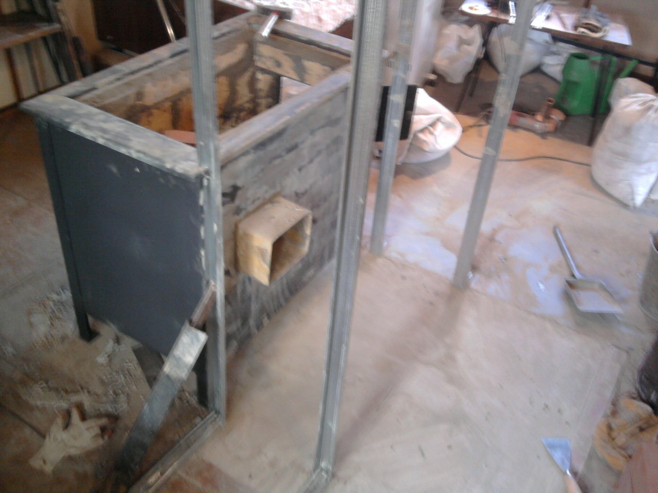

с фронта
 Размер файла:  492.05 КБ
 Просмотров:  2037 раз(а)

Хорошая 2-х колпаковая, но почему в 4 кирпича, а не в 6 или 8? наверное ограничение по фундаменту?
Печь - это душа дома!!!
Dmitry Gerasimenko
Зарегистрирован: Сб 11 Август 2012, 19:19
Сообщения: 8
Регион: КАРЕЛИЯ, г.Петрозаводск
СообщениеДобавлено: Ср 15 Август 2012, 12:14 Ответить с цитатойВернуться к началу
Тут я с вами соглашусь. маху дал (по неопытности). Фундамент более чем позволяет.
Но тем не менее после двух топок через 3 - 3,5 часа к кирпичу не притронуться и держит тепло до утра.
добавлю что дом 6х6, щитовой.
Эксплуатация - весна - о сень
Если бы делал сейчас , сделал бы 4 х 3 (а не 4 х 1,5) что увеличило бы объем колпакового пространства в два раза. Но тем не менее и так вроде нормально, т.е. общая площадь излучения примерно равна 6 м3, наверное 500 ват с 1м3, получаем 3,5 кВт.
Количество кирпичей вместе с распушкой - 430 шт.

Elm
Сообщения: 1413
СообщениеДобавлено: Ср 15 Август 2012, 14:14 Ответить с цитатойВернуться к началу
получаем 3,5 кВт.
Варочную часть забыли - она сама по себе в период горения выдает около 2 кВт.
Dmitry Gerasimenko
Сообщения: 8
СообщениеДобавлено: Ср 15 Август 2012, 14:48 Ответить с цитатойВернуться к началу
Elm писал(а):
получаем 3,5 кВт.
пересчитал, и вот что получилось:
2,23 х 1,015 х 2 = 4,53
2,23 х (0,250 + 0,120 + 0,05) х 2 = 2,23 х 0,42 х 2 = 1,87
всего площадь кирпича = 4,53 + 1,87 = 6,4 м2
6,4 м2 х 500 вт = 3200 вт
железная печь = 2000 вт
итого = 5,2 кВт
Вогнистый Владимир
Регион: Мариуполь, Украина
СообщениеДобавлено: Ср 15 Август 2012, 16:07 Ответить с цитатойВернуться к началу
Dmitry, всеобщее заблуждение делать 4х3, лучше сделать 6 или 7х1,5, тогда у тебя обогревательный щиток превращается в теплый простенок (так же можно сделать его Г-образным). В России довелось встречать тумба 1х1 метр, а простенок "прогуливает". Колпаковая система позволяет увеличивать обогревательный щиток до 2-3х метров в длину, что, естественно, увеличивает теплоотдачу. но при длине щитка 3 м. нужен, обязательно, летний ход (прямая) для прогрева трубы. твоя система идеальна для жителей села и дачных вариантов. На длинный щиток удобно ставить щиток 2-го этажа, т.к. есть манеовр для выхода трубы. Тебе, как программисту, это очень легко просчитать. Удачи!
