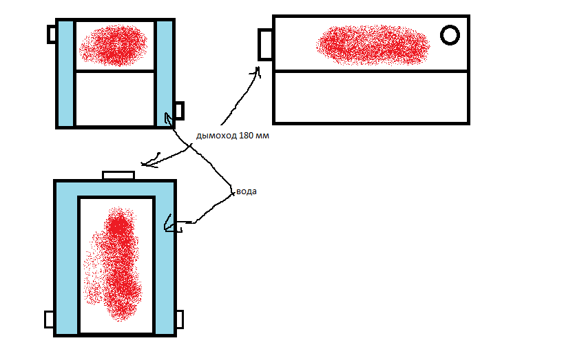

Люди подскажите неопытному самоделкину. Купил печ-котёл(сварена буквой П если смотреть сверху,в рубашке вода, отверстие для удаления дыма сзади диаметром 180мм). Вопрос - Какой выбрать дымоход- прямой(кирпичный,нержавейка...)или есть смысл выложить отопительный щиток(трёхоборотный!?)
С уважением Игорь.

спасибо Александр, я канеш извеняюсь, но поясните поточнее, почему(!? )),
1) в печах с трёхканальным оборотом газов камера горения не меньше,ни больше и всё тянет
2)а с прямым дымоходом весь жар небудет-ли в трубу улетать и топливо прогорать за 5 минут ,,,или как сделать чтобы такого небыло!
С уважением Игорь.
От опытного пользователя.
1. Запасайтесь горючим и побольше. Жрет много.
2. Приобретайте инструмент трубочиста.
3. Дымоход только металл.
4. Щиток не ставьте. Если надумаете ставить покупайте дополнительный комплект из пункта 2.

СообщениеДобавлено: Пт 19 Август 2011, 07:38 Ответить с цитатойВернуться к началу
александр ,а неподскажите заслонку в прямом дымоходе обязательно ставитья. а то родные боятся их как огня(говорят задохнуться можно угарным газом если забыть открыть ...) и сечение 130 подойдёт? Question
Зачем заслонка, это котел непрерывного действия.
ИМЕННО!!! Sad составляйте график дежурства истопников! Shocked
А щиток не ставьте - конденсатом зальёт... Shocked

СообщениеДобавлено: Пт 19 Август 2011, 16:18 Ответить с цитатойВернуться к началу
огромное спасибо, всё ясно и доступно!!!
ещё один небольшой вопросик только возник, если я выложу из кирпича дымоход, загильзую его нержвейкой, чем заполнить получившиеся пустыми треугольнички?
строить буду из кирпича от старой печки на глину с песком , пойдёть??? али нет??

С ходом зима лето еще как потянет и трубу только из кирпича.
СообщениеДобавлено: Вс 28 Август 2011, 18:42 Ответить с цитатойВернуться к началу
Ничем не заплняй.В случае ремонта проще и температура дыма не упадет -а это доп. сила тяги.А с железом не связывайся. Из кирпича положи...

Александр Спиридонов писал(а):
Дымоход нужен прямой из утепленной нержавейки.
Дополнительный кирпичный щиток такой котел уже не потянет.
Почему сразу не потянет? Работает у нас множество таких печей. У меня такая же конструкция ( водяная рубашка со всех сторон, кроме лицевой), только щиток отопительный выложил с горизонтальными ходами. Тяга отличная, приходится на половину задвижку прикрывать. И сечение всех ходов и поворотов делай в размер кирпича 12 * 25 см, не уже. И в топке важно, чтоб было место для горения газов, то бишь от верха дверки до перекрытия топки ( верхней вод. рубашки ) ряда три кирпича.
Второе, почему все так любят этот сендвич? Я б его ставил, только в случае когда труба проходит НЕ через перекрытия дома и крышу, а стоит отдельно без поддержки, к примеру более 1,5 - 2 метров стояк. В магазинах сендвич продадут с 25 мм базальта, он и будет прогреваться насквозь до пожароопасных температур.
