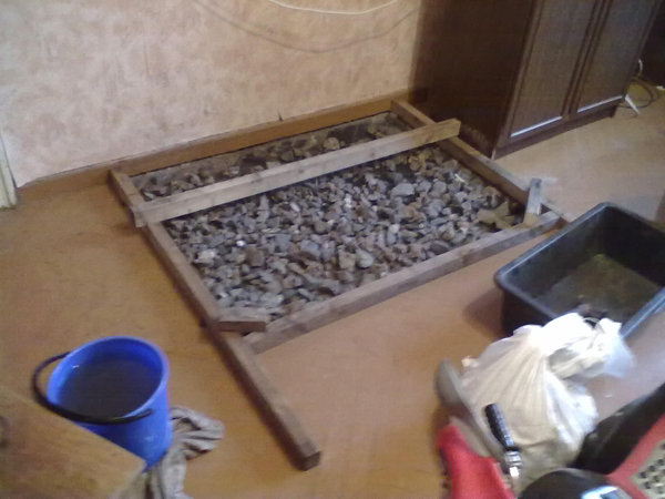

Приветствуу уважаемое сообщество.
Решил я сам сложить камин,и нашёл ваш сайт,понял,что попал к профи.
Поетому прошу в помощи.
Вот как я подготовился в настоящий момент.Снял паркет немецкий,живу в немецком доме,залил стяжку с гравием(железнодорожным)разной фракции(что было)))
Размер стяжки1300*1000*60

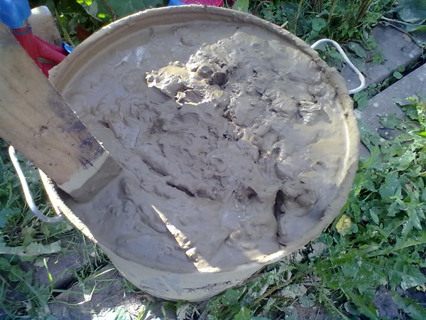

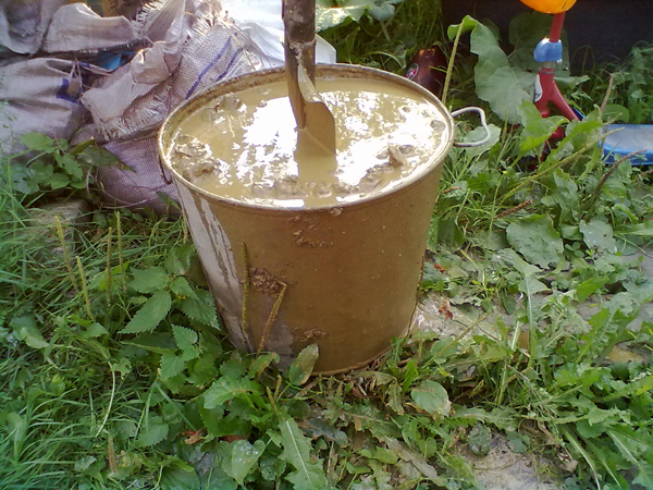

Глины раздобыл (красной вроде),заквасил 20ку,шамотного 100 штук,ну и самое главное красный керпич бу немец,кирпич почти весь копан в блиндажах ВОВ(ХОББИ У МЕНЯ ТАКОЕ)))

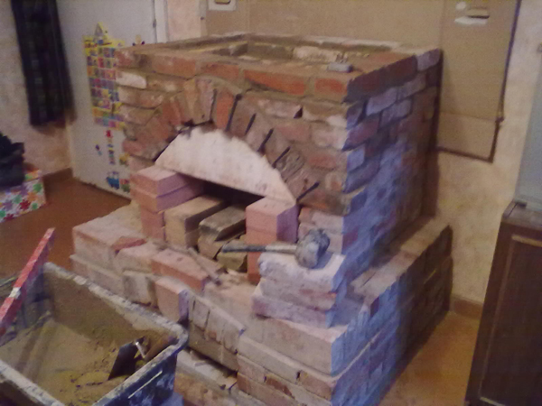

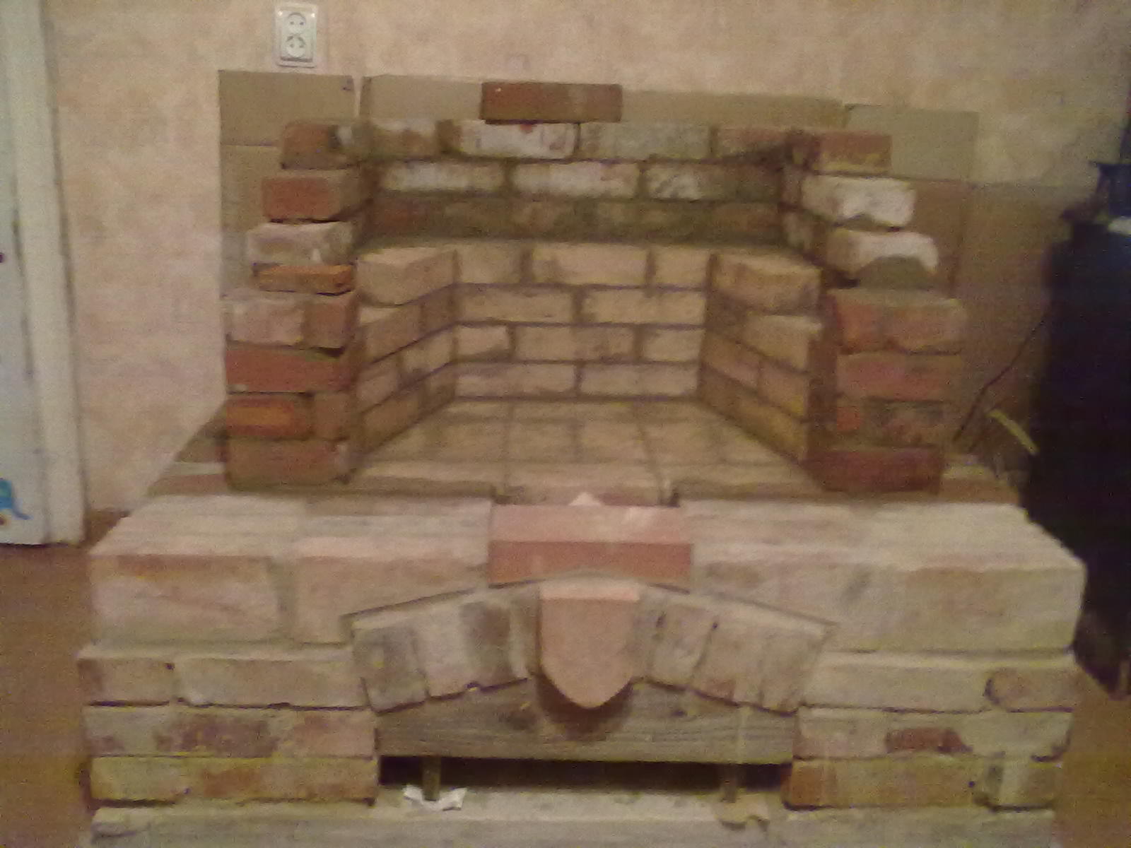

Сейчас на данном этапе.
Уважаемые мастера,подскажите по зубу,под каким углом и какой высоты он должен быть.?

Что за фундамент будет под камином? Под стяжкой что там внизу?
Позади камина видно стену оклееную обоями пожароопасно!
СообщениеДобавлено: Вт 25 Октябрь 2011, 20:56 Ответить с цитатойВернуться к началу
С ув.Алексей.
Высота портала = 2/3 - 3/5 от его ширины.
Глубина топливника (внутренний размер) = 1/2 - 2/3 от ширины портала.
Дымовой зуб начинается от пода на высоте 1/2 от высоты портала.
ЗД заканчивается на высоте 3-5 рядов выше чем нижний кирпич в перекрытии.
УСПЕХОВ!!!

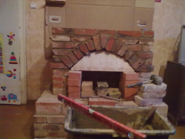

И снова здравствуйте!
Вот, наконец то дошёл до дымосборника.
Может кто подскажет идейку какую),как по вашему лучше сделать.?

Будете класть дысосборник, то у боковых стенок и передней, внутреннюю поверхность кирпича срезайте под углом, что бы кирпичи не шли выступами. Это поможет избежать завихрение дымовых газов, что негативно может сказываться на тяге.
Ну это один из моментов кладки..
