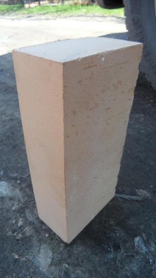

Дмитрий Смирнов
Сообщения: 598
СообщениеДобавлено: Ср 25 Апрель 2012, 22:03 Ответить с цитатойВернуться к началу

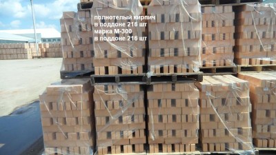

Несколько членов НП , ездили сегодня на кирпичный завод в г.Тольяти.
Встретили нас на заводе хорошо, провели даже не большую экскурсию
(в испытательный цех)!
Полнотелый кирпич марки М-300 по 10-80 коп. в поддоне 216 шт цвет светлый
Купили себе несколько штук для экспериментов.
Как "поиздеваемся"над кирпичом сообщу.

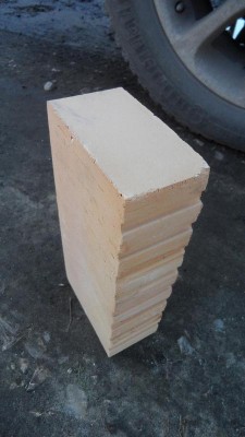

Дмитрий Смирнов
Сообщения: 598
СообщениеДобавлено: Пт 27 Апрель 2012, 22:23 Ответить с цитатойВернуться к началу
В продолжение темы о Тольяттинском "ВАЗовском" кирпиче.
Его вид, до того как мы начали над ним "трудиться"

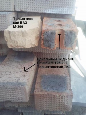

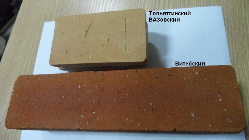

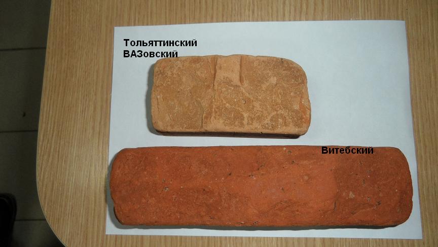

Дмитрий Смирнов
Сообщения: 598
СообщениеДобавлено: Пт 27 Апрель 2012, 23:13 Ответить с цитатойВернуться к началу
В продолжение темы.

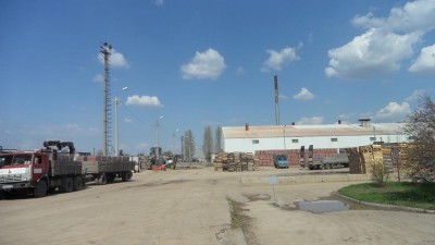

В Тольятти находятся несколько крипичных заводов.
Мы взяли ВАЗовский(светлый) и ТКЗ (красный-пережжёный) для сравнения.
ВАЗовский это в обиходе, официально ЗАО "Завод строительных материалов"
Место нахождение завода в г.Тольятти ул.Северная 30. Тел 75-92-30, 75-92-39
Далее про кирпич "ВАЗовский"..

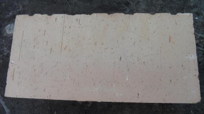

Не большие трещинки визуально наблюдаются на кирпиче , однако на фасаде их нет. Фасадная часть кирпича выглядии хорошо , без трещин и вкраплений т.е. однородно. В теле встречаются маленькие вкрапления, но в основном однородная масса.
Колется и режится кирпич хорошо , как настоящий глинянный-керамический крипич. Нам понравилось. Температурному воздействию не подвергали (следующий этап). Цвет только светлый, видимо из за глины.
Выводы делайте сами...

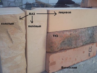

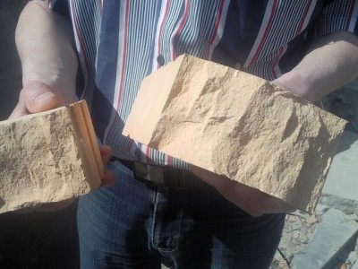

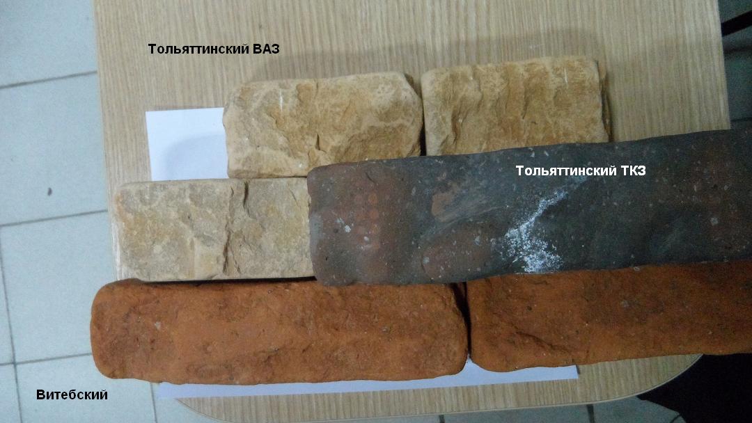

Дмитрий Смирнов
Сообщения: 598
СообщениеДобавлено: Пт 27 Апрель 2012, 23:29 Ответить с цитатойВернуться к началу
Продолжение о кирпиче Тольятти
Стоимость 10-80 коп поддон 216 шт
кирпич колотая фактура
 Размер файла:  108.22 КБ
 Просмотров:  1108 раз(а)
кирпич Тольяттинский ВАЗовский и Витебский
 Размер файла:  72.26 КБ
 Просмотров:  1119 раз(а)
колотая фактура кирпича Тольяттинского и Витебского
 Размер файла:  71.66 КБ
 Просмотров:  1107 раз(а)

Дмитрий Смирнов
Сообщения: 598
СообщениеДобавлено: Сб 28 Апрель 2012, 11:45 Ответить с цитатойВернуться к началу

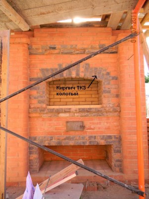

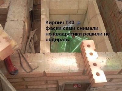

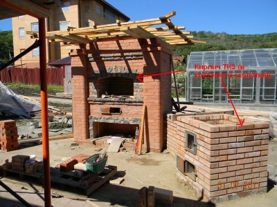

На щелевом (кирпич ТКЗ) фаски накатаны...даааа уж "накатаны" и "квадратики-шмадратики" нанесены...
Ни виду ни качества. Пилишь его аж искры летят....внутри шлак какой-то...весь пережженый.
Он тяжело поддаётся обработке. Хотя на канальных печах он говорят стоит.
На Кузнецовские печи кирпич (ТКЗ), без футировки шамотом не рискуем.
Он вообще, на керамический кирпич похож отдалённо...
Зато если сколишь и обдерёш...вид красивый получается.

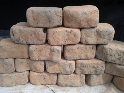

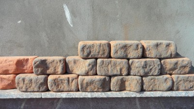

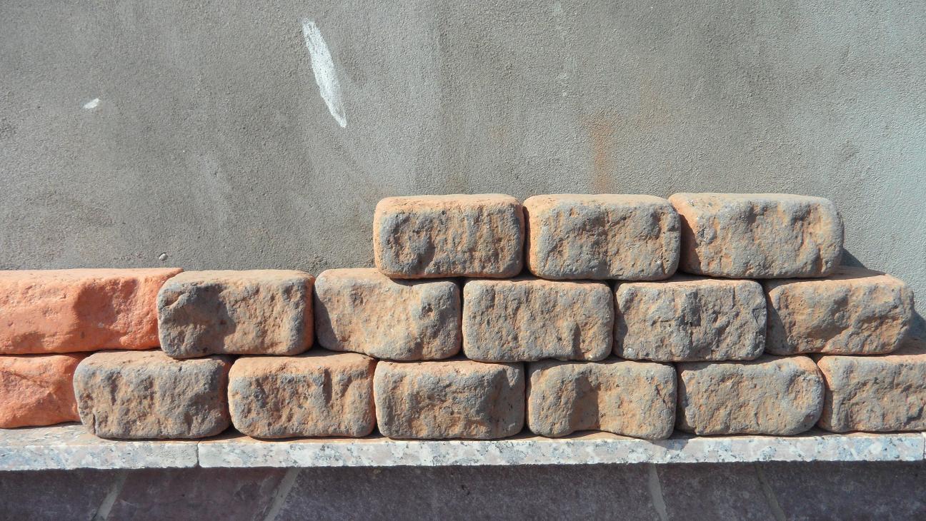

Дмитрий Смирнов
Сообщения: 598
СообщениеДобавлено: Пн 16 Июль 2012, 19:40 Ответить с цитатойВернуться к началу
В продолжение темы о Тольяттинском полнотелом (печном) кирпиче производства завода ТКЗ
 Размер файла:  103.89 КБ
 Просмотров:  1069 раз(а)
 Размер файла:  240.33 КБ
 Просмотров:  1046 раз(а)
Ilya Volkov
Зарегистрирован: Чт 6 Август 2009, 12:31
Сообщения: 45
СообщениеДобавлено: Чт 26 Июль 2012, 19:43 Ответить с цитатойВернуться к началу
Не совсем понятно, что на фото? Сколотый кирпич после обжига?
Дмитрий Смирнов
Сообщения: 598
СообщениеДобавлено: Чт 26 Июль 2012, 20:40 Ответить с цитатойВернуться к началу
Это разломаный на 2-ве части кирпич (ТКЗ пережжёный полнотелый).
И доведённый до "кондиции" ....хотели придать вид состаренного кирпича.
Теперь стало модным производить состаренный кирпич...вот типа и мы произвели свой вариант.
Есть задумка построить из такого полнотелого кирпича печь.
