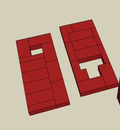

Еще пару вопросов задам
1. Зачем канал позади топки внизу ? 2-3 ряды ? Может лучше его заложить ?
см первый рисунок
2. Можно ли делать перекрытие как на втором рисунке справа ? (средние кирпичи опираются на обе стенки). Изначально было сделано по левому варианту.
я так понимаю основная заморочка, что пилить придется много - поэтому так и не делают ?
НУ и если кому не лениво будет посмотреть , прилагаю модель в Скетчупе. Критика приветствуется Smile . Правда местами может не все прорисовано до конца.

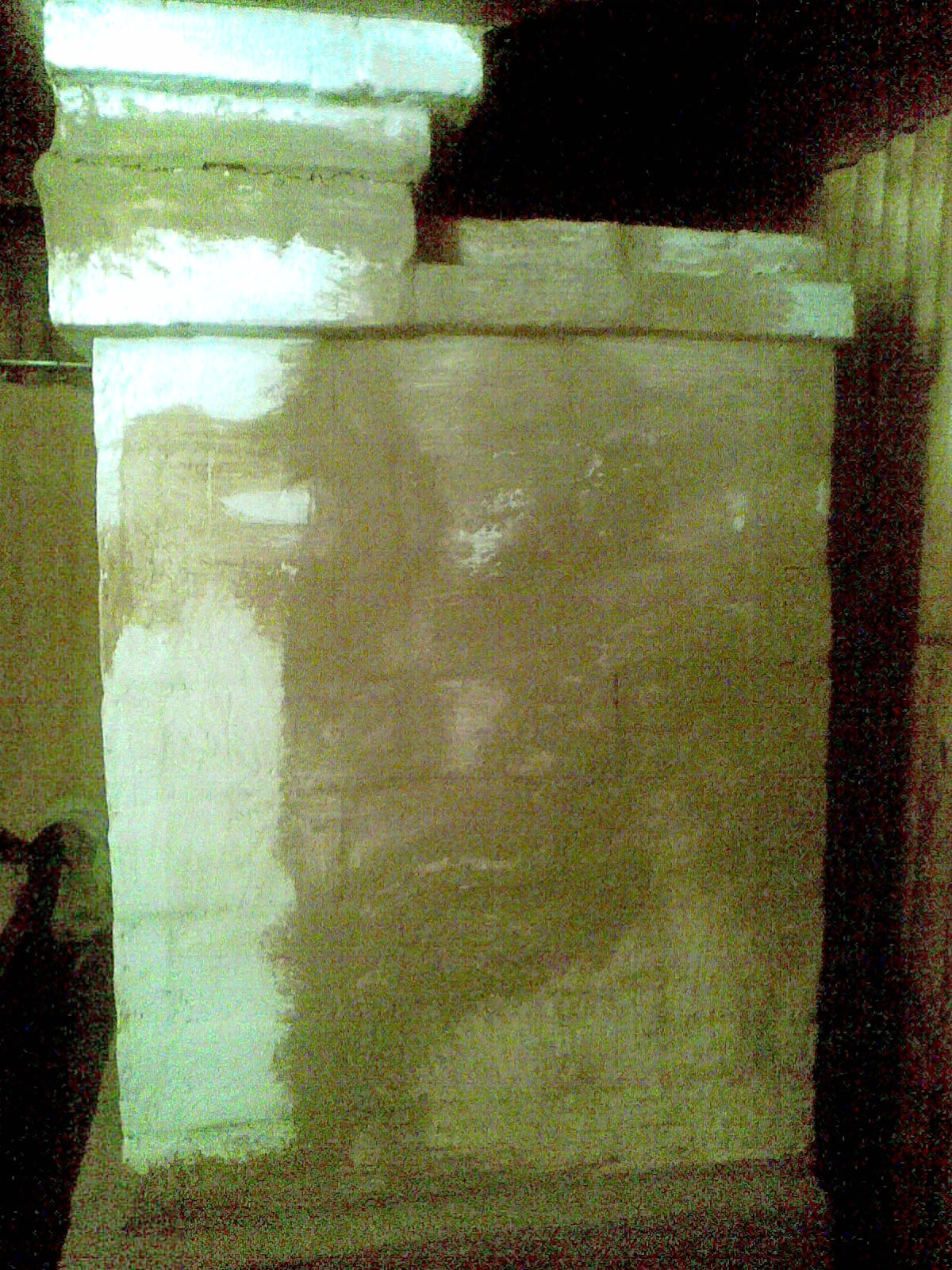

Здраствуйте, уважаемые печники, нужна помощь в определении конструкции печи и ее целесообразности ремонта. Печи порядка 20 лет, но использовалась сезонно с весны по осень, тяга была отличная, аж гул стоял в холодное время. Одним словом очень хотелось восстановить. Кто может помочь советом, буду очень признателен. Да и еще есле достать ту же глину на которую была сложена печь нет возможности, то можно ли ее замень другой при замаывании швов.

ну нет задвижки, нет сажатруски, кладка ребро -любимое. ножовкой по дереву сними одну стеночку, вскрытие покажет - ждем. фото обязательно.
Печь - это душа дома!!!
Boris759
Сообщения: 272
Регион: Belarus
СообщениеДобавлено: Ср 12 Сентябрь 2012, 19:25 Ответить с цитатойВернуться к началу
Топка-лежанка со щитком.Щиток наребро-боится лишней палки дров, зато быстро нагревается.(И остывает тоже).Трещины заделать любым нормальным гпс по протопленой печи,смочив швы. Советую почистить заодно всю. Прочистные дверки (сажетруски Smile )не видны-видно просто дырки заложенные кирпичем.

Спасибо, что откликнулись. Там не лежак, а плита-фото не очень. Заслока есть, где распушка, под потолком. А не опасно прогреть такую печь перед затиркой? Трещина с обеих сторон. Обычно прочистные ведь как то выделяются, а тут вроде все в одной плоскости и половинок не видать. По поводу разобрать одну стеночку, это как и где именно и не рухнет ли все остальное? У нас в СНТ у многих такие стоят и ни кто не может сказать, что внутри.
Вогнистый Владимир
Регион: Мариуполь, Украина
СообщениеДобавлено: Ср 12 Сентябрь 2012, 20:01 Ответить с цитатойВернуться к началу
если не вскроеш не определиш.Может просто колпак. задвижка обязательно. после полной ревизий я утягиваю сеткой мет.штукатурной, и артисан-18.Дальше хоть кафель хоть облицовка.

В каком месте посоветуете вскрыть?
Вогнистый Владимир
СообщениеДобавлено: Ср 12 Сентябрь 2012, 20:30 Ответить с цитатойВернуться к началу
ну хоть один по центру, и рукой прощупай потом чуть дальше.Вынутый кирпич намочи иопять на раствор на место.

Лучше начать из кирпича внизу под дымоходом - обычно там самое больше мусора ибо со всей трубы падает.

Юрий74
Сообщения: 142
СообщениеДобавлено: Пт 14 Сентябрь 2012, 09:49 Ответить с цитатойВернуться к началу
Здравствуйте, Уважаемые.
Что с печью, толком не объяснили?
Если просто почистить то начинать нужно с трубы
затем боровок (если есть на чердаке)
затем отопительный щиток схему которого, как я понимаю, Вы не знаете. Значит выковыриваете кирпич из последнего ребрякового ряда под вьюшкой и рукой на ощупь найдёте канал(если есть)
затем последовательно сверху вниз каждый канал
Удачи
