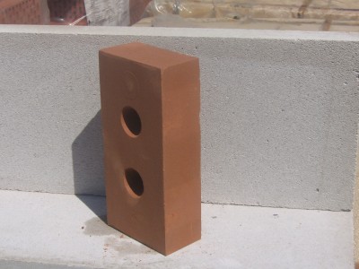

СообщениеДобавлено: Вс 18 Сентябрь 2011, 23:00 Ответить с цитатойВернуться к началу
Это - Костромской?
Если "да", то где фаска - на фото не читается...

СообщениеДобавлено: Пн 19 Сентябрь 2011, 05:45 Ответить с цитатойВернуться к началу
Вроде Витебский...костромской с дырками.
СообщениеДобавлено: Пн 19 Сентябрь 2011, 11:37 Ответить с цитатойВернуться к началу
"Меня терзают смутные..." - а он не ПСП? Shocked
Рязанский (Соколовка) и Ивановский ПСП не стоят в печных дымоходах больше 10 лет! РАСКРАШИВАЮТСЯ - осыпаются постепено! Sad
В облицовке каминов - нет слов - вещь!
РКЗ выпускает полонотелый ПП с тремя сквозными отв. на смеси красной и шамота, но он с фасками, сквозными трещинами, весь в "черепашке" и по ложкам с цветами разбежалости... Confused

Игорь Макаров
Зарегистрирован: Чт 3 Декабрь 2009, 23:06
Сообщения: 12
Регион: Кострома
СообщениеДобавлено: Пн 19 Сентябрь 2011, 12:05 Ответить с цитатойВернуться к началу
он.
Полусухого прессования.
