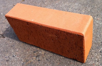

собственно само фото кирпича обсуждаемого ...
одиночный вроде не плохо ...

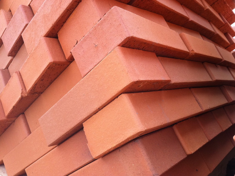

так выглядит неказисто на поддоне

Такой же и я увидел в первый раз.
Сейчас же, через один в трещинах и плюс появилась кривизна.
Там правда стояли два поддона - нормальной формы и качества, но были темнокрасного цвета и весь кирпич в высолах.(Наверное от первых партий остался)

так и есть, почти весь кирпич практически в паутинках
и цвета на поддоне "гуляют"
другой ракурс

Наверняка, какой нибудь придурок, рацуху впарил, чтобы план на 300% гнать - при тех же мощностях оборудования, да ещё с экономией глины и песка.

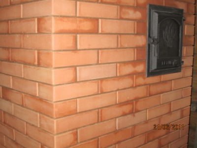

Немцы б их укладывать научили ещё...А то скидали ёлочкой,Русичи, 20 % боя!На письма-звонки начальники не отвечают. Заняты,видимо, повышением качества.
В целом адгезия много лучше витеба постылого и Lode,
пилится туговато,
внутренний мир -структура равномернее витеба и Lode.
Высаливает.
Тепло держит.Сутки.
Нравится,зараза.
БИК из Боровичского кирпича.

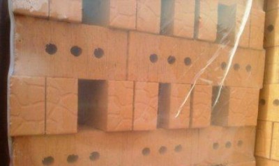

Ну не до 60-ти (с чего бы такая высота ряда?), а только до 65... Confused
И не 200, а 1300 Cool
Да и пресловутые дырочки в КЧ так только называются (если бы не резы, и не догадывался) - меня ни какие не смущают, даже вот эти:
со швами до 1,5 мм и подобные отверстия не страшны...
