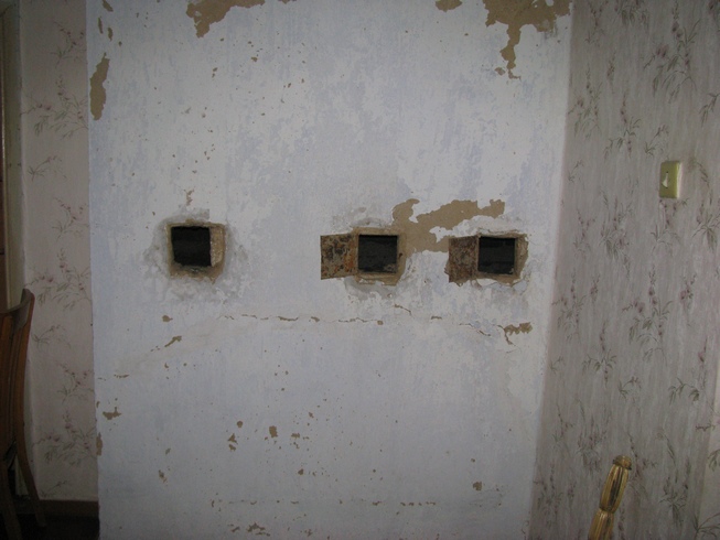

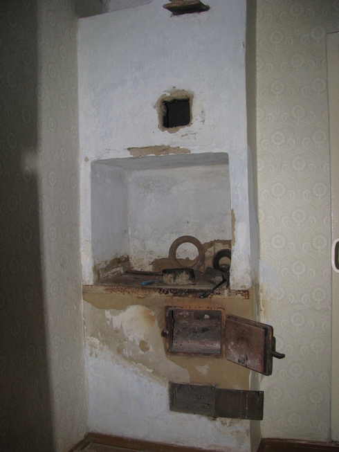

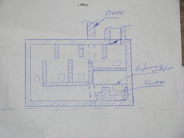

Здравствуйте уважаемые форумчане, хочу спросить совета. Есть в наличии печка, сотворённая когдато месными умельцами( досталась в наследство), топилась прошлой зимой, больно прожорлива но тепло даёт, топим в основном углём 15-20кг за топку, плюс 3-5 кг дров на растопку, раз в сутки. Как я понимаю печкой до меня не пользовались давно( была обклеена обоями) и после зимней топки она требует ремонта. Хотелось бы повысить её КПД, и если возможно сохранить внешние размеры, ну по крайней мере не сильно изменить. Печь имеет 2300 мм длинны, 2100- высоты и 500 мм ширина, горизонтальный канал от топки, и три вертикальных оборота, плюс варочноя поверхность, отапливает 4 комнаты, расположена в центре пересечения стен. Что можете посоветовать?
печь
 Размер файла:  134.75 КБ
 Просмотров:  894 раз(а)
втора часть, щиток
 Размер файла:  111.79 КБ
 Просмотров:  929 раз(а)

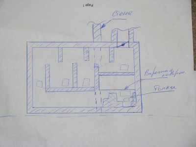

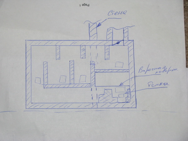

Вот попытка схематически изобразить внутренности печки, на скору руку Confused

Да , с ответами не густо Sad , ещё вопрос , размер каналов в 250 *250 мм - это не слишком?
скорее всего печь требует серьезной чистки, поэтому с этого и надо начинать
от верха-вниз, с удалением сажи из прочисток
затем все прочистки закрыть и обязательно уплотнить глиной (замазать от подсоса воздуха)
проверить и по необходимости провести ремонт топливника
второй вариант, возможен и минуя первый - разобрать до пола и построить новую современную печь
проверив качество кладки трубы, может сократить затраты на ней

Так и поступил , начал очистку и понял что нужен второй вариант - разборка и постройка новой печи. Кирпичи вынимались без особого усилия, ощущение что они просто сложены, без раствора. Раствор кстатьи глиняный, по всей видимости без добавления песка, перекрыша в один кирпич, ширина каналов 250*250(300)мм, 14 рядов кладки в кирпичь плашмя (1000мм) остальное на ребро... в общем не жалею что зацепился с печкой, иначе эту зиму она бы не пережила. Теперь определяюсь с вариантом печки,
1. думаю возводить по этому же фундаменту, только ширину щитка уменьшить до 1,5 кирпича.
2. 90% печи и сам щиток выполнено из шамотного кирпича, делать новую из обычного?
3. Не могу понять на какой высоте делать перекрышу первого колпака и нужна ли ЗЛХ, если нужна то она получится в верху первого колпака, что не есть гуд?
4. Каких размеров делать топку( теперешние размеры 30см*30см высота от колосников до ВП-30см)
Печка отпливает 4 комнаты общей пл. 42м.кв высота потолков 2500
Прошу прощения за колличество вопросов, хочется вникнуть в суть дела Confused
А возле пола, на уровне 15-25 см прочистные дверки есть?

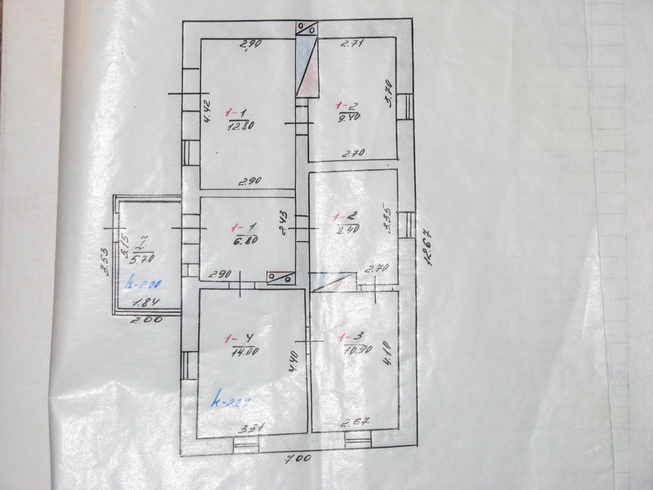

Разместите план всего дома с размерами!

Прочисных дверок в указанном месте нет, план дома выложу позже. Печку уже почти разобрал до фундамента, точнее отопительный щит.

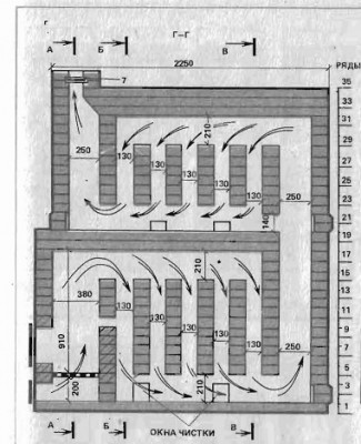

У Я.Г. Порфирьева в книге «Печные работы» есть печь размером 2250х510, но она без варочной поверхности и немного короче моей(2600*500). Там отопительный щиток выполнен в 2 кирпича и с рассечками, можно ли убрать рассечки и заузить щиток до 1,5 кирпича? Будет такая конструкция нормально работать?

план дома

СообщениеДобавлено: Вт 20 Сентябрь 2011, 10:18 Ответить с цитатойВернуться к началу
На имеющейся схеме каналы сделаны неправильно.
О какой схеме идёт речь? Если та что на форуме, это я рисовал схему печи которую уже разобрал, а если та что у Я.Г. Порфирьева в книге «Печные работы» размером 2250х510, то что именно не правильно, и как сделать правильно? Можно ли убрать рассечки из этой печи?Заранее спасибо за ответ.
