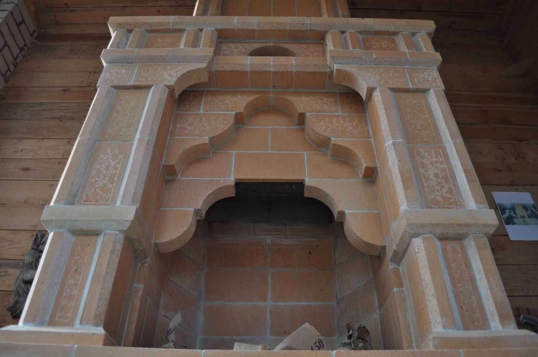

Привет всем знатокам печного дела! И мне этим летом довелось поработать со станком,правда станок был товарища. По окончании работы над камином,сделал для себя вывод. А именно - плюсы: 1-главный плюс - почти полное отсутствие пыли .2-Ровный рез, почти всегда,хотя...3- если надо отрезать много кирпичей под Минусы: 1-Достаточно громоское сооружение (со станиной) 2-Каждый день (я засекал) уходило по 2 часа на всякого рода починку,То вода кончиться в ведре, а под ногами наоборот - лужа, то диск почему-то криво стоит и от того испортил не один кирпич,то ремень ослаб и диск тормозит в кирпиче и как на зло -запасного ремня нет, а этот нельзя сильно натянуть, потомучто старенький. А тут опять вода в ведре кончилась и за чистой надо идти в соседний коттедж...Иногда все-таки нервы здавали и я брал свою болгарку и за 5 секунд решал любой вопрос с кирпичом.Для себя решил -мне такой геморой не нужен! Удачи вам всем в нашем нелегком, но интересном труде. Алексей. Тверь Razz

Алексей632
Сообщения: 119
Регион: Тверь
СообщениеДобавлено: Пт 28 Октябрь 2011, 20:14 Ответить с цитатойВернуться к началу
Может в чем-то Вы и правы, станок не мой, но хозяин-то был рядом и он ремонтировал его каждый день. Бочку в 200 литров?!! Однако... я вот подумал - у меня фольцваген гольф. Куда я бочку-то дену? Багажник занят ведь и так инструменом?!! Да еще одну( чтоб вода в нее сливалась) на тросе сзади прикрепить?!! Smile А вото коллега из Башкирии кажется здорово расмешил, посмотрите сколько у меня кирпичей нарезано в одном камине, и сколько мне надо дырочек делать, чтоб кирпичь расколоть?!!! Это мне полгода дырочки сверлить , А я такие камины делаю за 8 дней! Но конечно за заботу все равно - Спасибо!

Виктор_А
Сообщения: 850
Регион: МО г.Серпухов
СообщениеДобавлено: Пт 28 Октябрь 2011, 20:25 Ответить с цитатойВернуться к началу
Коллега из Башкирии давал совет пригодный там, где электричества нет. А там таких каминов не ставят. Там больше что попрактичнее. Ну а насчёт камнереза-намного облегчает наш труд. А если "сэм энд пол". То трудности неизбежны.
