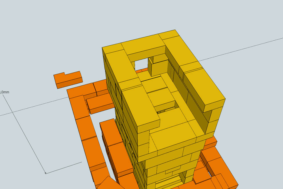

Здравствуйте! Я тут новенький, по началу думаю без косяков не обойдется. А тема следущая: буду строить печь с хк, и с котлом. Выбрал себе порядовку подходящую, а она не лезет по размерам, шире чем надо, а в длинну я могу ее хоть до 1м70см сделать. Прошу посмотреть картинки и высказать соображения по поводу.

| СШ пришлось переместить на заднюю стенку топки, какого он должен быть размера? Может ли быть толко один СШ? На порядовку не обращайте внимания, сначала принцип надо разрулить. |

Воросы будут следующие:
1. Будет ли проишодить полное сгорание топлива? Не будет ли мешать этому процессу котел?
2. Если будет мешать, то как этого избежать?

Вопросы по ХК.
1. Выходные щели из ХК пришлось так же перенести на заднюю стенку, их там было 2, я их объеденил, может достаточно половины ширины?
2. Входная щель на полу ХК была почти у задней стенки, передвунул вперед, какое расстояние должно быть между входным и выходным отверстиями для дыма, и на сколько близко входная щель может быть от дверцы ХК, чтоб не коптило, и чтоб стекло не пачколось?

Здравствуйте! Может вы меня не правилно поняли, но я сам буду строить. Я взял за основу модель с форума, и совершил некоторые изменения в конструкции, и хочу посоветоватся, все ли я правилно понял из материалов форума.
Дом приблизительно 150 м2, 2 этажа, отопление: пол с подогревом. Мне не столь нужна помощь в вычислениях отопления, сколь по конструкции печи. Я все убрал назад, потому как другой возможности нет. Печь длжна быть не шире 120 мм, и в длинну не более 170мм, такие дела.

Алексей, подобная конструкция с котлом сзади топки уже где то была прорисована.
В вашем варианте почти все верно, только выход из топки заузить щелью вдоль топки.
Внутренняя кладка с внешней не перевязывается. На форуме об этом много говорилось.

Если не сильно секретно - выложите модельку. Может что прояснится...
Смещение входа в ХК вперед вызовет в выпадение сажи на всем передке... Может лучше под ХК сделать в щель по всему поду? Отступив кирпич от дверки.

А по ХК, если щель по всему поду сделать, и в задней стенке сразу выхлоп, не будет ли жар весь сразу вылетать из ХК, а там охлаждаться на регистре, и хлебушки как говорится тю-тю, корочка есть, а внутри тесто не пропечено?
Кечуп конечно прикольная прога, но разбиратся в ней занимает то еще время, у меня все время слои в один сливаются, потом порядовку фиг посмотришь, ну я думаю кто хочет тот поймет. Выкладываю половину печки, перевязка не соблюдается, да и заморочек технических, типа висящих на воздухе кирпичей хватает.
Мне главное принцип, чтоб работала как надо. В течении нескольких дней начну из глины макет лепить 1:10, тогда порядовки, и все дела. Буду выкладывать фотки на обсуждение. Спасибо за помощь! С ув. Алех

подсказали, вот добрые люди что в зип надо упаковывать
| Описание: |
| вопрос вызывает сухой шов, как я его поставил, так не годится, потому как кирпичи находящиеся между сухими швами ни за что не держатся, может достаточно одного с краю, или по центру? Спасибо. А. |
