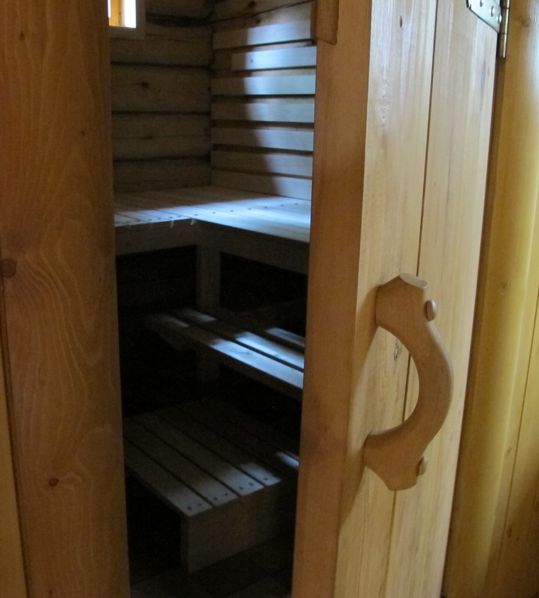

СообщениеДобавлено: Пт 16 Сентябрь 2011, 23:43 Ответить с цитатойВернуться к началу
Павел Раст писал(а):
полы в парилке и моечной съемные решетчатые на бетонной стяжке, утепленные снизу пенопластом. Чтобы под полами было сухо и тепло, нагреваемые стенки печи и, разумеется, само основание печи находится в нише парилки, ниже уровня решеток
почти то же, но по сплошному деревянному основанию и в ровень с печью Confused
полы в парной
 Размер файла:  24.32 КБ
 Просмотров:  19187 раз(а)
