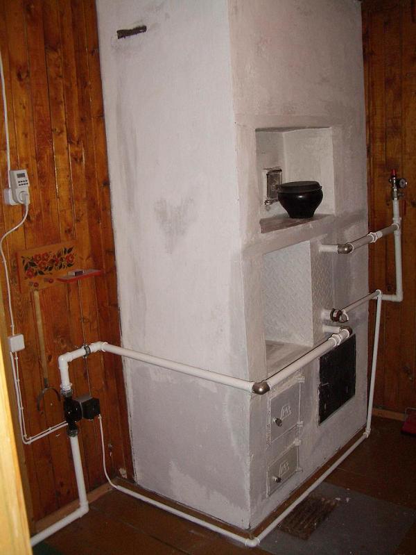

верамихайловна писал(а):
Так ведь здесь не бак.От котла будет разводка по комнатам.
В таком случае вообще ничего не получится. Я думал это водогрей Sad
верамихайловна
Зарегистрирован: Пн 26 Сентябрь 2011, 20:41
Сообщения: 80
Регион: гжель
СообщениеДобавлено: Пт 14 Октябрь 2011, 21:44 Ответить с цитатойВернуться к началу
поясните пожалуйста в чем проблема.Ведь вода нагреваться будет.А что еще надо.Так примерно сделано у знакомых
 Размер файла:  64.76 КБ
 Просмотров:  681 раз(а)
СообщениеДобавлено: Пт 14 Октябрь 2011, 22:53 Ответить с цитатойВернуться к началу
У Ваших знакомых, к уже имеющейся печи приспособлен котёл, в виде бака, что может и достаточно бюджетно, но не достаточно эффективно.
При строительстве новой печи, лучше сделать котёл в виде трубчатого регистра.
