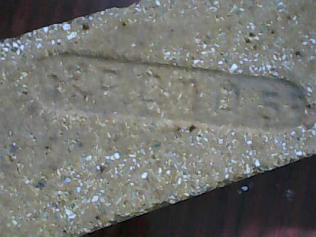

Решился построить печь,есть у меня кирпич,маркировка КРДПД-5.Подскажите пожалуста,пригоден ли он для кладки печи?

может что с динасом связано Very Happy
если так, то явно не пойдет для дровяного топлива ...

Вот фото сделал. буковки крдмд 5. размер 232х65х132.плотный тяжолый кирпич жолтого цвета с белыми вкраплениями. Смешно получится если неподойдёт пол котла уже выложил) Surprised

По рамерам ближе к ША5...
А что за изготовитель - пока нет вариантов Confused
разве что - "Кондратьевский огнеупорный завод"? Sad

напутал с размером 232х113х65

Раскалите кирпич и водой полейте. Вдруг разрушится.

провёл эксперимент. нагрел на электро плитке . раскололся он на куски градусах на 200 и песок с него сыпется. буду перекладывать всё.нагревал ша5 на той же плитке держит хорошо температуру буду из ша 5 ложить и обкладывать котёл керамическим кирпичём. спасиб за внимание.
Все "бывалые" (из печей промышленных) огнеупоры следует проверять нагревом!!!
ДВТ, что это - кирпичи одного нагрева до критичной температуры!!!
После - полное разрушение при охлаждении... Shocked
Не качественные "сушняки" (сухого прессования) разрушаются даже в бытовых дровяных печах - осыпаются за год-полтора в футеровке со стороны топки.
Этим страдают, как правило, светло-молочно-жёлтые ША8 Sad

Возможно это кислотоупорный кирпич и он используется на дымовых трубах промпредприятий.Белое это крошка типа молотого фарфора она придает прочность при тепловой нагрузке.Дымовые газы в трубе имеют меньщую температуру чем в топках печей.Большинство труб заводов футеруются кислотоупорным кирпичом т.к. дымовые газы при охлаждении образуют конденсат который разрушает простой кирпич.

Свободный художник прав Красногоровский Динас Доменый.Перепадов температуры не держит рассыпается. Магнезит перепады держит хорошо но тепло проводность -вы сами убедились.

Ложил барбекю одному заказчику-тот привез такой же кирпич-ЭТО ФАРФОРОВАЯ КРОШКА ВНУТРИ.Так после несколких топок крошки посыпаись от температуры-это наверно кислотоупорный кирпич для охлажденных дымовых газов пром.труб..
