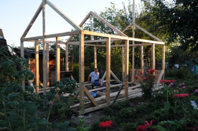

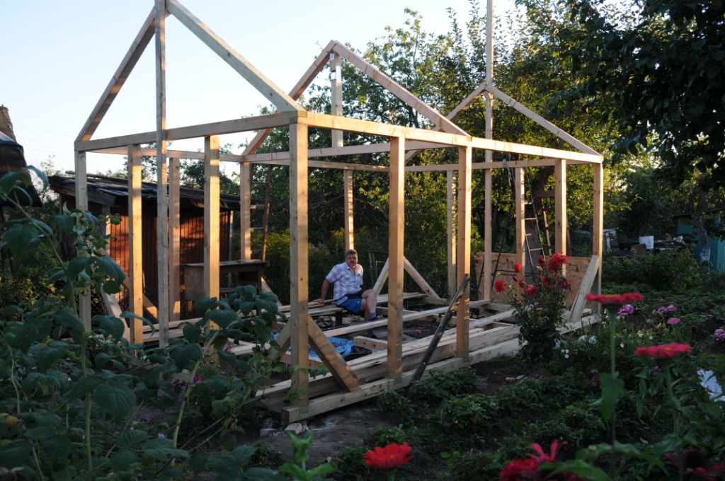

Добавляю фото каркаса и обшивки

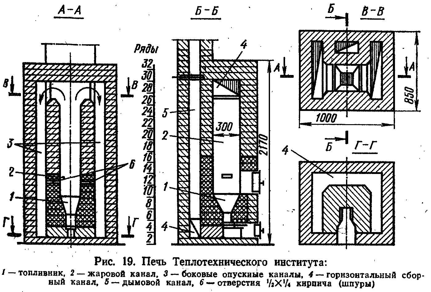

Вытащил много книг по печному делу, особенно понравились: «Указания печникам» 1941 г., Печи камины Колеватова, Печи камины Борисова, Печное дело Ковалевского и др. Слишком много вопросов и сомнений стало.
Начал думать и рисовать колпаковую печь каменку постоянного действия с боковыми опускными каналами (отправная точка показана на рисунке). Она будет наиболее эффективна для каменки – максимальный нагрев как раз сверху.
Неприятно, что печь получается слишком большая (при топке внутри 250*500, до металлического листа 600) – метр на метр в основании, у меня фундамент метр на полтора. Металлический лист 750*600, перекрывающий и опускные каналы слишком велик, думаю на нем сложить кирпичный колодец 4 ряда, в который сложить камни.
Все изложенное в голове и в компьютере, строить буду в МАЕ 2012 года, целая зима на изучение. Думаю еще не раз переделаю, пока не приду к консенсусу.
Вопрос по трубе? Стоит ли поднять кирпичную трубу на крышу или из кирпича в сендвич и вперед на крышу.
 Размер файла:  339.47 КБ
 Просмотров:  1361 раз(а)
Виктор_А
Сообщения: 850
Регион: МО г.Серпухов
СообщениеДобавлено: Вс 23 Октябрь 2011, 17:57 Ответить с цитатойВернуться к началу
Если печь постоянного действия, то от сендвича лучше вообще отказатся. Самый лучший вариант; гильзованная кирпичная труба.
Сообщения: 2375
СообщениеДобавлено: Вс 23 Октябрь 2011, 18:05 Ответить с цитатойВернуться к началу
pe4ka писал(а):
Стену и ПЕЧКУ ХOЛОДНОЙ ЧЕТВЕРТЬЮ СШИВАЙ-это кирпичик на РЕБРО к ПЕЧКЕ будет примыкать чтобы минимизировать отбор тепла кстене
Спасибо, учту.
Сообщения: 2375
СообщениеДобавлено: Вс 23 Октябрь 2011, 18:10 Ответить с цитатойВернуться к началу
Видел в книгах об этом. Только не могу понять, на каком уровне начинается гильза в кирпичной трубе? Как понимаю, гильза и заполнение увеличивают надежность, безопасность, гладкость трубы внутри и дополнительная теплоизоляция.
Виктор_А
Сообщения: 850
СообщениеДобавлено: Вс 23 Октябрь 2011, 18:18 Ответить с цитатойВернуться к началу
Сразу от начала дымохода.

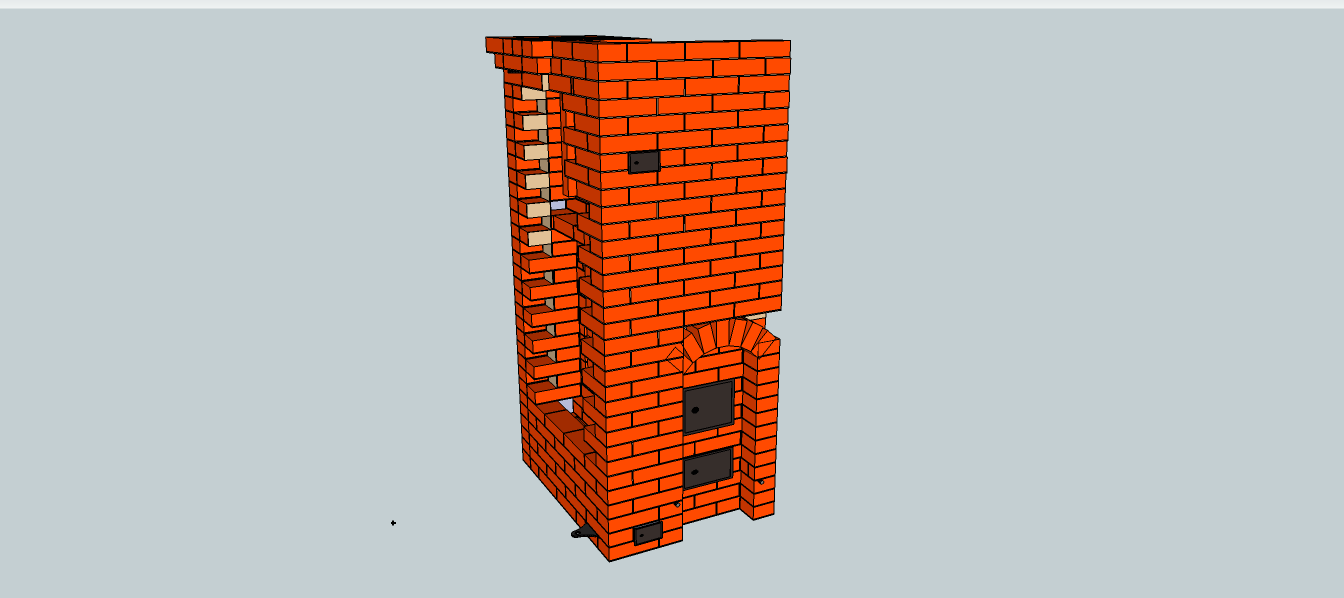

НАкидал печь в черне, без перевязок, без трубы
чтобы можно было понять, какая есть мысль по сказанному выше.

СообщениеДобавлено: Чт 10 Ноябрь 2011, 19:49 Ответить с цитатойВернуться к началу
Промежуточный вариант проектирования, но здесь можно посмотреть логику.
2 купола на одном уровне, хотя Кузнецов пишет, что это неэффективно. Но в данной компоновке ничего другого не ложиться.
Повторяюсь, что делать буду в МАЕ и изменить в корне концепцию есть время.
Благодарность за комментарии "Виктору_А" по гильзованной трубе и
"Ре4ка" за "Стену и ПЕЧКУ ХOЛОДНОЙ ЧЕТВЕРТЬЮ СШИВАЙ-это кирпичик на РЕБРО к ПЕЧКЕ будет примыкать чтобы минимизировать отбор тепла к стене". Это учтено при проектировании.
В этом проекте использовал кирпичи в натуральных размерах. Проблемы сразу выплыли наружу.
Заранее благодарен за комментарии и замечания.
