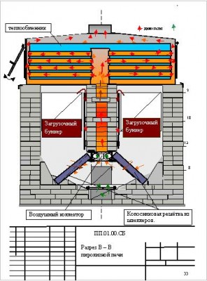

Наиболее эффективным и простым в изготовлении считаю пиролизные котлы в кирпичном исполнении. По сравнению со стальными они выполняют также функции теплового аккумулятора, накапливая в себе тепло. Значит помещение не будет быстро остывать.
Да и гореть будет на одной закладке значительно дольше и дрова можно использовать свежеспиленные.
Что вы скажете об этой конструкции пиролизной печи.

Такую пятикубовую махину в комнату не поставишь нужно подсобное помещение.
Зачем греть подсобку и расходовать драгоценное тепло необходимое для нагрева воды ее нужно хорошо теплоизолировать снаружи, а тепла для подсобки хватит от загрузочных дверок и труб обвязки.

В основном эта печь предусматрена для отопления производственных помещений Тем более, что на ней можно сжигать свежеспиленные дрова, влажностью до 75% Ведь складировать дрова в промышленном секторе для сушки никто не разрешит.

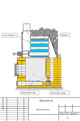

Но по второму проекту предусматривается летом топить только баню , как при работе обычного ТТ котла, открыв или сняв полностью заслону для перепуска дымогазов, излишек горячей воды накапливать в ТА. В ней же установить спираль для ГВС.
Зимой планируется также отапливаться этой печкой, но уже в пиролизном режиме сжигания топлива.

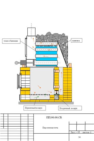

Ниже рисунок печи с совмещенными функциями отопления жилого помещения и для бани. Чертежи есть.

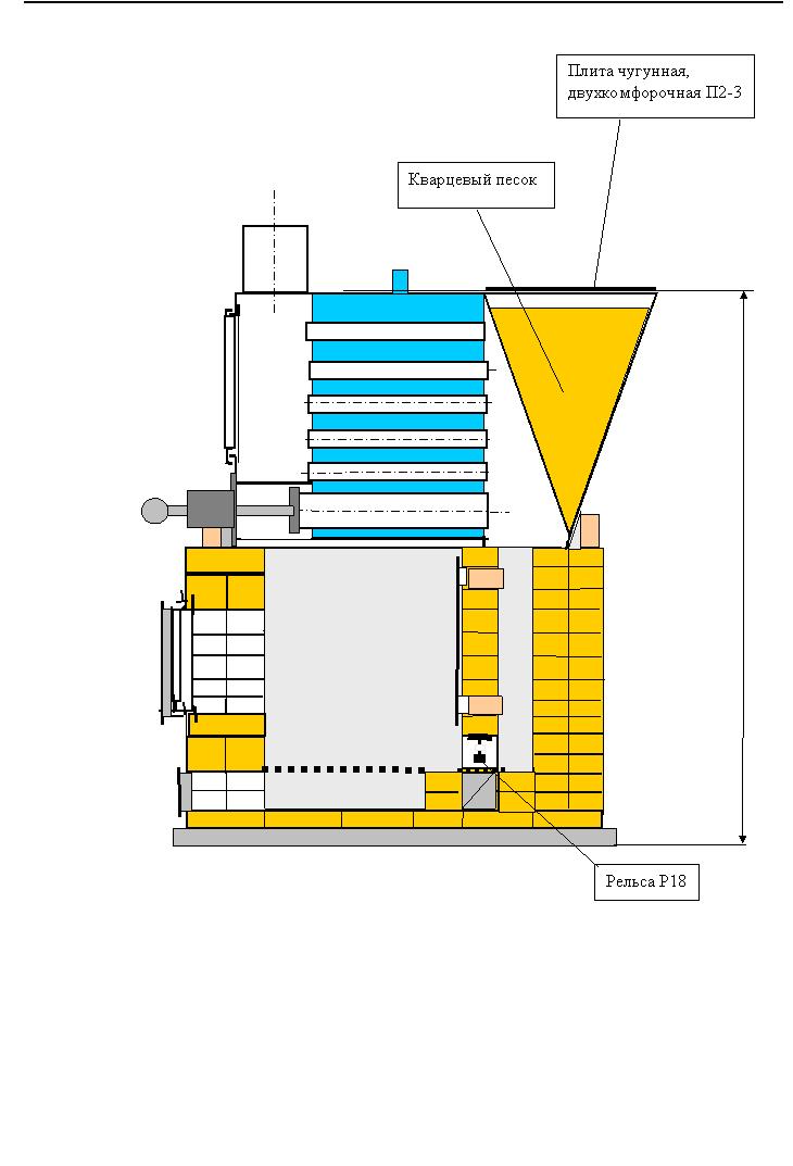

Собщите для полноты информации- однобункерный котел на какую площадь жилого помещения, мощность, количество кирпича огнеупорного и керамического, габариты в-ш-г.
blago
Сообщения: 264
Регион: Приволжский ФО
СообщениеДобавлено: Вт 4 Октябрь 2011, 19:55 Ответить с цитатойВернуться к началу
Однобункерный котёл в кирпичном исполнении разработан на 10 - 15 квт.
Площадь отапливаемого помещения 100 - 150 кв.м.
Если делать с термошвом необходимо кирпича керамического -250 шт.
кирпича шамотного - 250 шт.
Лист, желательно Ст.09Г2С., размер 2500х1250х4мм
Труба Ст.20, ГОСТ 8732-84
кусок рельса Р18
Габариты:
высота - 1500мм
ширина - 1050мм
длина - 1100мм
Нужно ещё печное литьё

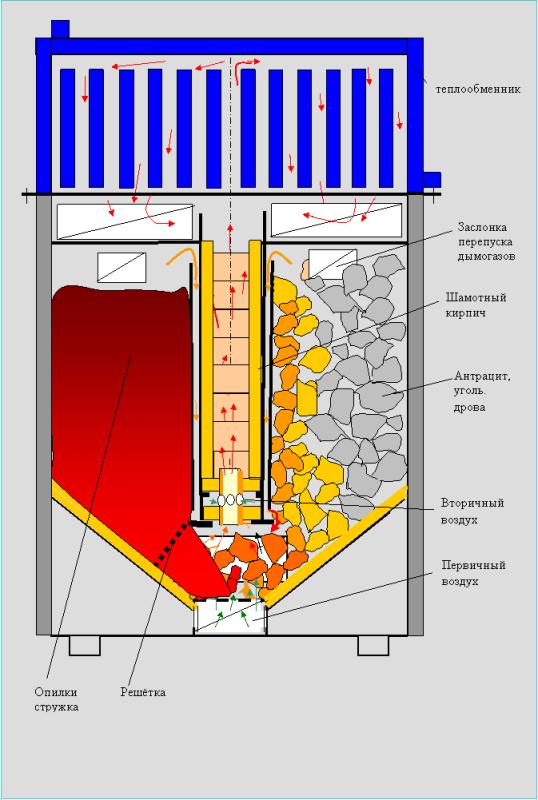

Никакие ухищрения с обраткой не помогут.
Вы поймите суть - отапливаются отходами лесопиления влажностью 50%
Нужен пиролизный котёл, шахтного типа, в котором проходил бы процесс предварительной сушки. Попробуйте этот вариант. Фото внизу. Испытывали на свежеспиленных дровах после пилорамы. На пиролиз выходил в течении 45 минут.
Был отрицательный момент - вскипал теплообменник. Но мы вынесли теплообменник наверх и увеличили площадь теплосъёма в полтора раза.

Эта схема мёртвая дрова или уголь заклинят в узком месте а опилки склеятся, покажите фото этой установки?

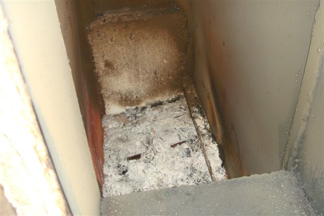

Мне кажется не верны ваши предположения.
Дрова или уголь не могут заклинить в узком месте, т.к. идёт окислительный процесс в среде кислорода воздуха. Нижний слой дров, это уже древесный уголь. Он достаточно лёгкий, и верхние слои топлива постепенно продавливают его.
Сжигание каменного или бурого угля зависит от химического состава и процента летучих. Бурый уголь, имеющий большой процент летучих, также будет уменьшаться по весу в узкой горловине и проталкиваться вниз. Спекание угля и образование корки зависит от температуры в очаге. Обычно спекание угля происходит при температуре, близкой к 1100 градусам по Цельсию. Здесь же температура в топочной камере составит в пределах 750-850 градусов по цельсию, а в камере сгорания, между перегородками - 1100- 1200 градусов по Цельсию. Эта раскладка была подтверждена при сжигании древесного топлива.
Опилки и стружка будут постепенно оседать. И никакого спекшегося монолита не будет образовываться.
Вот фото загрузочных камер после сжигания топлива.
 Размер файла:  47.69 КБ
 Просмотров:  1658 раз(а)
Под такое фото можно утверждать, что это часть ядерного реактора?

Вы можете что угодно утверждать. Вы просили, я выложил. Если хотите подробностей. поищите в поисковиках "Котёл BLAGO-опыт постороннего"

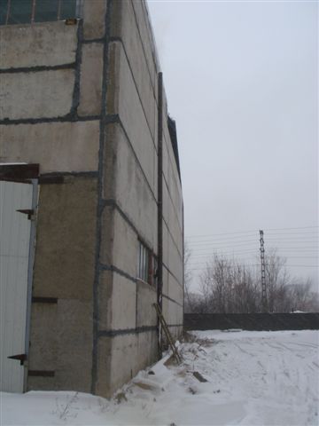

Скажите пожалуйста, этот котел существует ли и "раскладка была подтверждена" и опилки и стружка сейчас где-то уже оседают или это пока научный, но только прогноз - я тоже не совсем понял.. Какого размера опилки, какой степени влажности, какого просвета щели в решетке? Каково соотношение высоты закромов опилок и проходного сечения для них? Интересно же! Работает это или нет..

А тему к чему открыли и чем ее предполагалось наполнять?
Хорошо. это даже к лучшему.

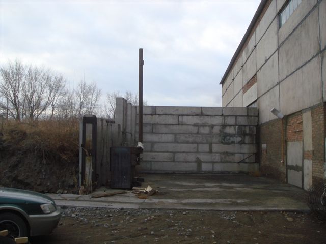

В прошлом отопительном сезоне 2010 - 2011 годов г.Магнитогорске Алексей Суворов испытывал котёл данной конструкции, мощностью 30 квт., на естественной тяге. Особая благодарность ему за это.
Испытания проводились на пиролизном котле BLAGO, с естественной циркуляцией воздуха, при первоначальном варианте, когда между перегородками камеры сгорания были установлены два ряда чугунных радиаторов МС-140.
Отапливалось производственные площади цеха. Был установлен ТА.
В качестве топлива использовались свежеспиленные отходы от пилорамы.
Продолжительность горения топлива на одной закладке при интенсивном режиме сжигания составила 18 часов. Отложений дёгтя на стенках загрузочных бункеров не было выявлено. температура в помещении цеха была минус 5 градусов. Котёл выходил на режим пиролиза в течении 45 минут. Регистры прогревались в полном объёме. Температура на подаче фиксировалась в интервале 75 - 85 градусов по Цельсию. тяга была хорошей. цвет дыма. бесацветный. Чувствовалось, что действительно идёт процесс пиролиза.
Температура пламени менялась от ярко белого, до бесцветного, что говорилось о достижении температуры в камере сгорания в пределах 1100 градусов по Цельсию
Был отрицательный момент - вскипала вода в теплообменнике.
В процессе работы котла ощущалась микродетонация - микровзрывы, что говорилось от том, что "микрокапсулы" с горючими газами ( водород, моноокись углерода, метан) соединяясь в камере сгорания с кислородом воздуха в пределах высоких температур, самовоспламенялись, создавая еле слышимый шум работы ракетного двигателя.
В последнем варианте конструкции пиролизного котла мы подняли навер теплообменник, увеличили площадь теплосъёма в полтора раза и сделали котёл сборно-разборным, чтобы легче его было заносить. Этот котёл прежде всего предназначен для работы в условиях лютой продолжительной зимы Сибири и Дальнего Востока.
Так как здесь некуда вставить видео выкладываю фото.
