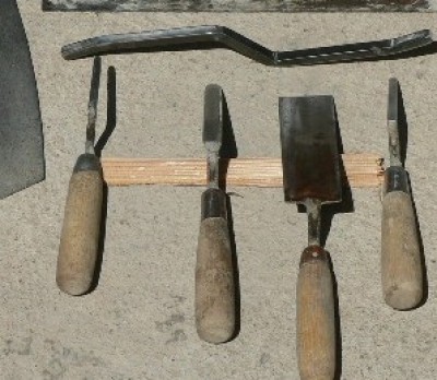

Интересно узнать, кто как и чем расшивает швы Question .
Я для расшивки швов использую столовые ложки - удобно. Very Happy

Я делаю расшивку из проволоки ВР-4, рабочую поверхность делаю плоской (на нождаке или болгарке) толщиной 2,5 - 3 мм. на месяц хватает.

Ещё расшивки для декоративной кладки.
Думаю, круглой расшивкой лучше и быстрее расшивать и шов плотнее получается.

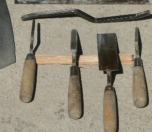

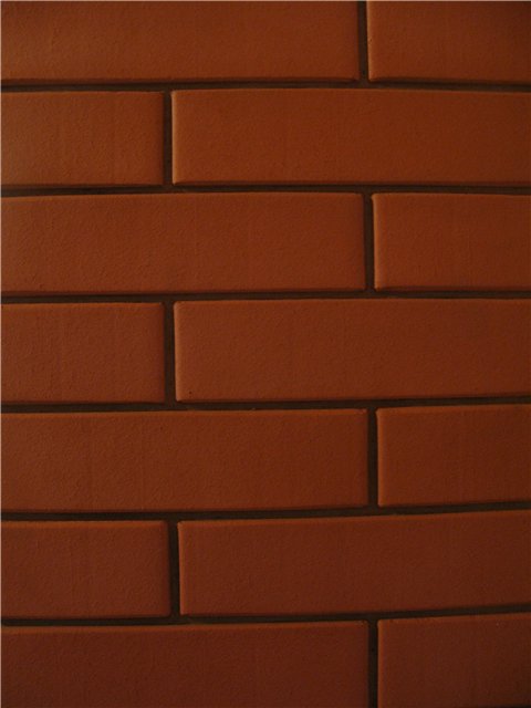

Инструмент для расшивки швов.
см. вложение
поэтапно - заполняем и уплотняем шов
фиксированная глубина шва
1. Уплотняем и заполняем слегка "подвяленый" шов.
2. Расшиваем шов на фиксированную глубину 0.3-0.5мм,
(0.3 мм если кирпич без фасок-0.5 -с фасками).
3. Придаем шву товарный вид (срезаем раствор с полок кирпича и выравниваем шов).

Александр, молодец. Основное правило усвоил четко и это хорошо видно на фото, раствора в меру и не трожь, пока не "подвялится".

[quote="Александр Шалагин"]Инструмент для расшивки швов.
Александр может Вы хотели написать на глубину 0.3 - 0.5 см а не мм
судя по фотографиям ?
Да, конечно, 3-5 мм. Confused

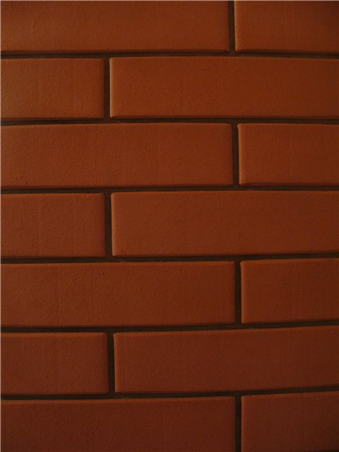

Подсобник своим изобретением (докатчиком) значительно облегчил себе работу - ...теперь пункт 1 и 2 можно объединить. Радость

Интересное приспособление Sad
Сообщения: 6058
СообщениеДобавлено: Ср 26 Октябрь 2011, 22:26 Ответить с цитатойВернуться к началу
Интересное решение! Но раствор подлипает... надо часто ролик смачивать Smile
Вообще, для КЧ глубина расшивки, кмк, в 1-2 мм вполне достаточно. Confused Ведь заводская фаска: 2-3 мм!!!
