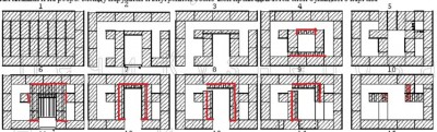

Добрый день уважаемые профи и любители.
Есть несколько вопросов по конструкции ОВИК 17.
Заранее прошу извинения если мои вопросы покажутся Вам слишком простыми или даже глупыми.
1. Пилится или нет все-таки кирпич вдоль?
во второром ряду порядовки стоит кирпичь на ребро, в третьем ряду два кирпича на ребро для перевязки. а в четвертом ряду накрываются кирпичем плашмя. Не вяжется как-то.Как все-таки правильно?
2.Между наружной и внутренней оболочкой в стороны прокладывается картон,в верх вата, а вниз ???На что кладется огнеупорный кирпич??
3.Читал на форуме ,что варочная плита с кругами лопается так ли это??
4.Сухой шов в рядах 8 и 9 правильно ли я понял?
5.В рядах 7,8,9 внутренняя оболочка состоит из двух частей огнеупорной и простой ??
6.Может кто есть в Киеве,занимающийся печами Кузнецова,с кем можна было-бы пообщаться.Прсто очень много конструктивных вопросов как для человека который первый раз будет строить печь,жизнь заставляет,да и есть интерес.Если кто сможет ответте пож.
Заранее благодарен.

bog Сейчас покопаюсь в интернете, поищу ответы на Ваши вопросы...
6. В Киеве есть. Читаем внимательно сайт Кузнецова. http://stove.ru/index.php?lng=0&rs=34
5.Да.
4.Правильно.
3.Бывает. Бывает и сплошной настил лопается. Или зажимают в кладке, или скрытые дефекты литья. Хотите большей уверенности - ставьте финские настилы, вплоть до стеклокерамики.
2.Раствор.
1.В помощь людям, делающим наши печи.

serg_09
Зарегистрирован: Пт 27 Февраль 2009, 15:52
Сообщения: 9
Регион: Киев Украина
СообщениеДобавлено: Вт 3 Март 2009, 21:43 Ответить с цитатойВернуться к началу
Большое спасибо за ответ.
И все таки ответте мне просто,в данном случае пилится или нет??
В ссылке на статью Кузнецова написано "конечно кирпич вдоль не пилится", а судя по порядовкам надо пилить или я не правильно читаю чертеж??Простите бестолкового.
Игорь Афонькин
Зарегистрирован: Пт 23 Январь 2009, 12:51
Сообщения: 22
Регион: РХ, Белый Яр
СообщениеДобавлено: Ср 4 Март 2009, 05:48 Ответить с цитатойВернуться к началу
Это не чертеж, а схема. Схемы - это не руководство к действию! Схемы даны для того, чтобы можно было быстро "прикинуть" ту или иную конструкцию печи к конкретному помещению и пожеланиям заказчика. Чертеж каждой конкретной печки рекомендуется делать самостоятельно исходя из доступного материала (кирпича, литья и т.п.).
Иван из Беларуси
Сообщения: 507
СообщениеДобавлено: Ср 4 Март 2009, 08:54 Ответить с цитатойВернуться к началу
Тем более,что на чертежах хватает просто ошибок(то кирпич висит в воздухе,то опирается 1/4-ю остальное висит),но они не принципиальные-главное,что все видно что куда идет,а порядовки составляйте сами ряд за рядом,соблюдая перевязки.И начните с чего попроще,без футеровки(напр.ОВИК10).
Валерий Петров
Сообщения: 1085
Регион: Россия
СообщениеДобавлено: Ср 4 Март 2009, 10:14 Ответить с цитатойВернуться к началу
Как правило, в данном конкретном случае весь кирпич не пилится. Ставится на ребро, рядом с футеровкой на ребро-же. И только последний ряд, если не выходит по высоте подгоняется.
Вы в детстве в кубики играли?
Цитирую уже из цитированного мною:
Кладка внутренних стенок и столбиков из глиняного кирпича шириной в четверть кирпича может выполняться как на ребро, так и плашмя, это не принципиальный вопрос. Делайте как Вам удобней. Там, где в одном ряду внутренней кладки показан кирпич плашмя и на ребро и если кирпичи укладываются с перевязкой, то его надо пилить.
Т.е., , на мой взгляд, если Вам лично удобно делать из распиленных вдоль - (ну остались они от другой печки, к примеру...) - делайте из распиленных вдоль, хотите просто попилить - делайте из распиленных вдоль, хотите уменьшить трудоемкость - не пилите, ставьте на ребро, с подгонкой по общей высоте.

serg_09
Сообщения: 9
СообщениеДобавлено: Ср 4 Март 2009, 11:27 Ответить с цитатойВернуться к началу
Принципиального ничего нет,просто хочу разобраться,ну занудный я такой Извините.Просто все остальное вродебы понятно, а вот с этим кусочком не могу разобраться.В том то все и дело .что кубиками сейчас играюсь.Со второго по шестой ряд у меня не получается ,если не пилить,но если это не существенно и на прочность и качество не влияет то буду пилить.Просто хотел разобраться.Есть еще пара вопросов,если сможете ответте.
1.Прядовки ОВИК 17 и ОВИК 5 схожи поэтому есть вопрос можна ли в 16 ряду .где стоит задвижка летнего хода оставлять отверстие как в ОВИК 5 под большую задвижку?
2.Арка топливника перекрывается огнеупорным кирпичем?
3.Варочная плита опирается на простой кирпич или огнеупорный?
Еще раз извините за занудность просто характер такой хочу разобраться прежде чем делать(не как обезьяна)
А с кубиками к стати очень неплохо получается .
Если кому интересно: кубики сделал из ДСП (занимаюсь мебелью материал подручный) В пересчете от толщины получилась длинна и ширина.Кубики разных цветов(простой кирпич и огнеупорный),различные срезы,и сразу многое становится понятным
Осталось только найти у нас в Киеве простой кирпич для основной кладки,может кто что порекомендует.
Есть раствор производства Греции Изомат АК-ФАЙЕР -Жаростойкий раствор для кладки и затирки огнеупорных кирпичей.может кто сталкивался?
Еще раз простите за занудность.
Иван из Беларуси
Сообщения: 507
СообщениеДобавлено: Ср 4 Март 2009, 13:26 Ответить с цитатойВернуться к началу
Сергей,Вы упорно не хотите читать теорию(там же,где и Вы"выудили" схемы печей).Предлагаю и В.Петрову так же упорно не отвечать на те вопросы,ответы на которые в теории точно есть.На остальные:
1.задвижка--да можно,а зачем?.Кстати ее,ЗЛХ,можно вообще не ставить.Если топить каждый день,проблем не будет.К тому же в этом месте она сильно накаляется.
2.где Вы там увидели арку?Огнеупор прим.только для футеровки.
3.плита не должна опир.на футеровку. По кирпичу - узнавайте у земляков. жаростойкий р-р---для топки,можете на нем и всю печь сложить,если деньги девать некуда.
И последне:если Вы начинающий,чего привязались к ОВИК17? почему б не начать с чего попроще.Пилить кирпич--вынужденн.мера,а попробуйте-ка пилить огнеупорный!!!.

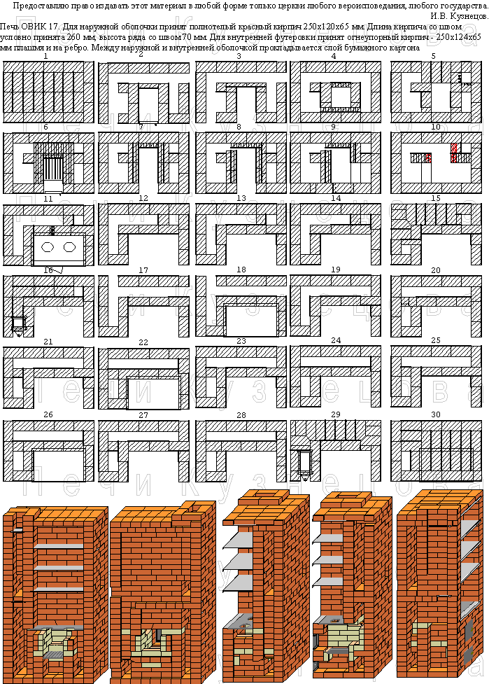

СообщениеДобавлено: Пт 28 Октябрь 2011, 16:42 Ответить с цитатойВернуться к началу
Подскажите правильно ли я понял места вставки бумажного картона?
 Размер файла:  182.09 КБ
 Просмотров:  1015 раз(а)
Виктор_А
Сообщения: 850
Регион: МО г.Серпухов
СообщениеДобавлено: Пт 28 Октябрь 2011, 17:04 Ответить с цитатойВернуться к началу
Места примыкания внутренней кладки к наружке и между футеровкой и керамическим кирпичём.. Бумажный применяется в двух контурных печах. В данной печи базальт-картон.
