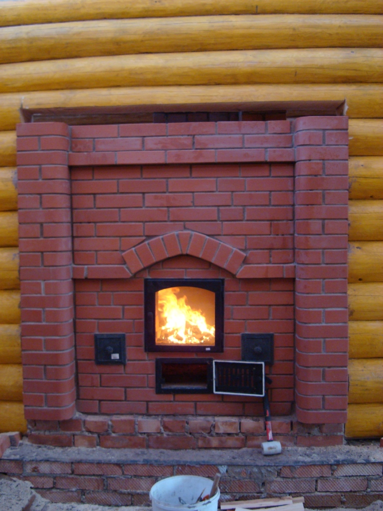

доброе всем утро, я немножко форум почитал и прошу совета у профессионалов что делать мне со своей печкой.
печку сложили в августе 2011г. Затопили все нормально, тяга хорошая
мастер сказал изредка затапливать щепочками, а потом открывать все дверки чтобы проветривалась и сохла печ
через два месяца я её затопил по нормальному и она вся полопалась, печ постоянного горения
фото только спереди, вечером сделаю фото со всех сторон

А эти два месяца Вы её сушили?
Уточните, плиз, что сие означает "печь постоянного горения"? Она что - как буржуйка греет только пока горят дрова? Shocked Не теплоёмкая чтоли? Да и не похоже...
два месяца я так и делал
камни греются не открытым огнем, а лежат в баке
а по теплоотдаче очень хорошая

"изредка" понятие растяжимое,
после двух месяцев щепной топки были испарины на задвижках и дверках?, если были испарины, значит она еще не достаточно просохла, и топить во всюсразу её не следовало, все-таки сентябрь и октябрь не июль, сохнет хуже

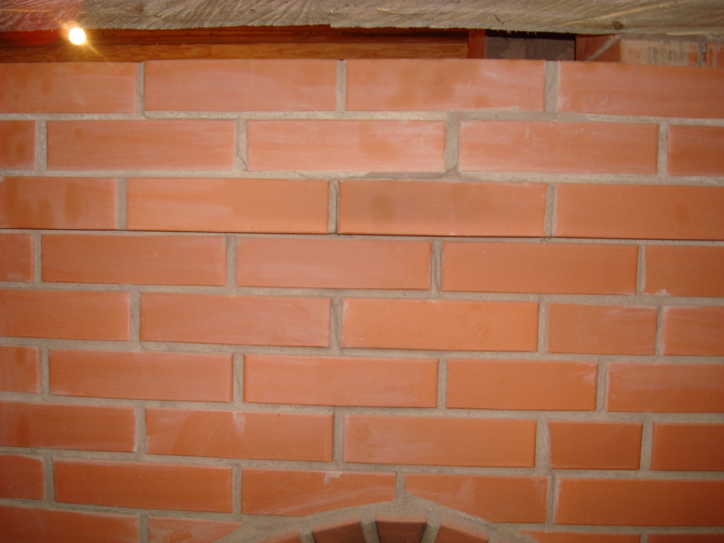

а трещины где, можно по ближе посмотреть?

Кладка не очень аккуратная, швы толстые, подрезки кривые.
Если есть связь с мастером, спросите пожалуйста у него, какой раствор он использовал для кладки корпуса. Есть подозрение, что этот раствор не на красной глине, а на шамотной или цементно песчаный, а также соблюдены ли тепловые зазоры между ядром и корпусом, литьём и корпусом.
СообщениеДобавлено: Чт 3 Ноябрь 2011, 23:53 Ответить с цитатойВернуться к началу
вот и я о томже хотел сказать

сложено очень неаккуратно из лоде,
я покупал печную смесь в мешках
между баком и корпусом зазор вроди бы делал
ядро сложено из боровического, без зазора с корпусом (это похоже и стало причиной трещин)

Ув.посетители форума-внимательно посмотрите на арку-она выложена неправильно без дуги т.е.при нагреве она просто опустится.А если в очаге начал разрушаться свод или перекрытие камина то путь один разбирать очаг.Деньги заберите за работу и за материал.Фамилию имя исполнителя сообщите чтобы люди знали.
Совершенно верно если внутри кирпичная кладка сделана из Боровича это не правильно должна быть только из шамота, вот и судите сами что будет в дальнейшем

облицовка и ядро они сложены как одно целое
делают, но мне что сказали то я и купил
обосновали тем что, надо ложить из печного кирпича, а если делать ядро из огнеупора то ему нужна постоянная температура иначе он будет очень быстро разрушатся

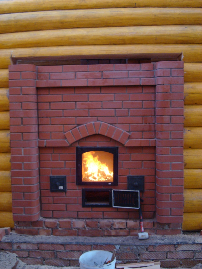

обещанные фото
 Размер файла:  259.12 КБ
 Просмотров:  892 раз(а)
 Размер файла:  265.12 КБ
 Просмотров:  921 раз(а)
 Размер файла:  286.95 КБ
 Просмотров:  919 раз(а)
вариантов 2 тока я думаю
1) штукатурить печь по дедовскому способу - тут есть фото http://forum.stovemaster.ru/viewtopic.php?t=5198
2) или разбирать
3) можно попробывать плиткой или изразцами обклеить
такие печи лет 20 служат если аккуратно топить это 100 % но трескаться будут переодически , по этому наши дедушки и штукатурили их и белили чоб было видно где потрескалось, ваш печник он походу по дедовскому методу не дедовскую печь сотворил на ссылке выше есть фотки

если бы я хотел её под штукатурку то я не стал бы лоде покупать
остальные фото не скидываются там видно что я её разбирать начал

dima80 писал(а):
так можно посмотреть?
http://s017.radikal.ru/i420/1111/76/999f29699397.jpg
да видно хорошо , тока швы потрескались ? из чего швы то есть что за смесь ?
можно еще на радикале.ру скопировать скрипт он там бод загруженной фоткой пишется по моему № 2 для вставки в форум называется и прям копируеш ее и вставляеш сюда вместо ссылки
лоде походу хороший кирпич ) тока один треснул какая цена за шт ?
сколько раз топили печь ?
швы толстые около сантиметра 0,7-0,9 походу ощучение что не печка вовсе а стена дома
все самое ценное мы получаем бесплатно !
dima80
Зарегистрирован: Ср 2 Ноябрь 2011, 00:14
Сообщения: 17
Регион: Чудово
СообщениеДобавлено: Пт 4 Ноябрь 2011, 22:53 Ответить с цитатойВернуться к началу
Farit писал(а):
50 р, кирпич идеальный
фото можно смотреть?
Farit
Зарегистрирован: Ср 14 Сентябрь 2011, 19:27
Сообщения: 113
Регион: РФ Республика Татарстан Казань
СообщениеДобавлено: Пт 4 Ноябрь 2011, 22:55 Ответить с цитатойВернуться к началу
dima80 писал(а):
по другому фото не смог
да так норм , в топке не заметил чтоб что то треснуло и не совсем понятно ящик для камней изолирован от кирпича чем то или просто на раствор посажен ?
