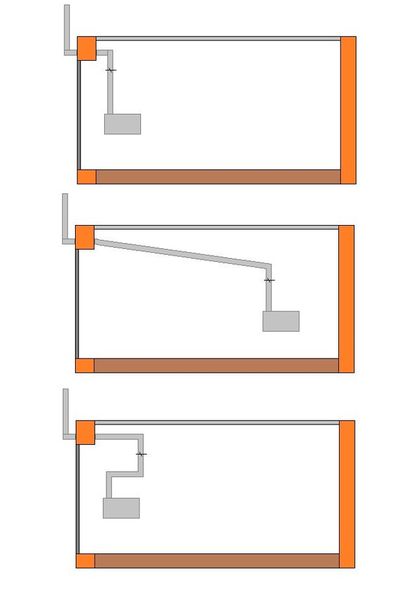

Хочу поставить в гараже на зиму буржуйку, чтобы с достаточным комфортом можно было что-то там сделать (машину, столярные работы). Пол в гараже деревянный.
Буржуйка - обычная сборная советская чугунка.
Я думал сделать так - поставить ей на уровень полметра над полом на железный каркас и отгородить от гаража кирпичной метровой стенкой, чтобы, например, краске на боку машины плохо не стало. Получившуюся нишу продувать вентилятором для циркуляции воздуха.
Но вот как проложить трубу - я не могу сообразить...
Подскажите, пожалуйста...
Вот я нарисовал варианты - какой из них лучше? Труба 110 мм...

посмотри яндекс pe4ka найти тамя только недавно писал про отопительный щиток.высоко не поднимай.трубу только вертикально после щитка через задвижку 130х130.примерный чкртеж могу набросать хорощий каменщик за день сделает.С горизонтадьным участком пожар может случится-в трубе собирается черная густая смола которая загорается не вовремя.Или уж норм. печь клади потом=на ремонте больше заработаешь.В библиотеке про печи есть книги.
Верхний вариант лучший, только печь пониже опустить...

pe4ka, гараж то не для работы, для своего удовольствия. Прошлой зимой с двумя "ветерками" перебирал двигатель у машины - мне не очень понравилось. Отопительный щиток это весьма интересно, плоский дымоход грубо говоря) Для деревни идея интересная... Но для гаража всё же с обычной трубой сделаю, горизонтальный участок как можно меньше постараюсь сделать.
