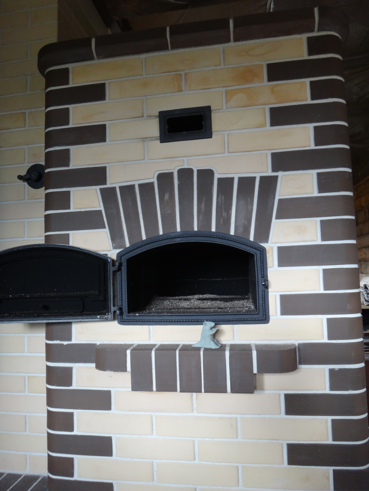

У меня на светлом лодевском кирпиче темные пятна. Вот думаю что это соли, а может быть и нет Crying or Very sad

СообщениеДобавлено: Чт 10 Ноябрь 2011, 12:51 Ответить с цитатойВернуться к началу
Жалко красивую печку, а на оставшихся светлых кирпичах или в других местах есть такие пятна?

СообщениеДобавлено: Чт 10 Ноябрь 2011, 16:25 Ответить с цитатойВернуться к началу
В нескольких местах ещё есть.
"Лоде" говорят что печь ещё не просохла. Хотя с момента сдачи прошло 2 месяца. И сушил я её как рекомендовано.
СообщениеДобавлено: Чт 10 Ноябрь 2011, 16:48 Ответить с цитатойВернуться к началу
Обычные высолы легко удаляются уксусом 6%, 1-2 столовые ложки на 10 литров воды. Но природа пятен на вашей печи не понятна, почему не вся поверхность печи в пятнах? А на остатках кирпича (выбраковка) есть такие пятна?

СообщениеДобавлено: Чт 10 Ноябрь 2011, 16:51 Ответить с цитатойВернуться к началу
За город поеду только в выходные, там и посмотрю остатки кирпича (выбраковку). Поэкспериментирую с ними.

СообщениеДобавлено: Чт 10 Ноябрь 2011, 17:15 Ответить с цитатойВернуться к началу
zirega писал(а):
Алексей632 писал(а):
Спасибо Сергей! Только плохо видно название,... но главное я понял - пропитка для камня. А на вопрос с солями на кирпиче... -"покрасти" кирпич Кака Колой, и белизна пройдет. Smile Кстати, пропитка...А как она нат тепло реагирует.? Ведь кирпич в печи или камине - это не камень в заборе?
Соли железа могут такое дать,тода медный купорос может помочь- но главное-немедля просушить печь! Лучше бы электрокалорифером.Половинка кирпича в середине белая?

СообщениеДобавлено: Пт 11 Ноябрь 2011, 22:24 Ответить с цитатойВернуться к началу
А вот для очистки кирпича от высолов, что луше???
Скорее всего это не высолы, а разводы от грязной воды. Удалить с ЛОДЕ очень сложно, сушка не поможет, легче всю поверхность покрыть пропиткой, лаком или краской после полного высыхания кирпича. Механический способ лучше не применять.
Если это высолы, то высолы имеют различную природу происхождения, то есть соли различных металлов,минералов и хим. соединений, что в свою очередь требует применение различных по составу жидкостей совершенно противоположного действия (кислотные или щелочные).
Пробуйте эмпирическим путём на невидимой стороне различными составами.

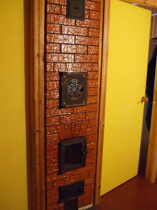

Евгений Докторов
Сообщения: 778
СообщениеДобавлено: Ср 4 Апрель 2012, 20:38 Ответить с цитатойВернуться к началу
Я использовал Английский лак, банку правда не сохранил, но цена около 1800 за литр.
