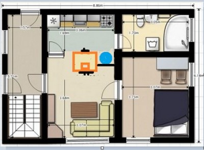

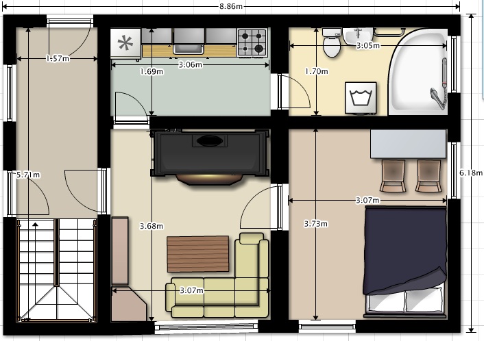

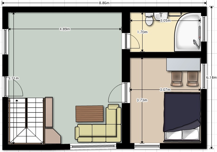

Добрый день. Недавно с женой решили взять участок в аренду, отстроиться. Домик небольшой, примерно 9*7, второй этаж мансардный. Хотим печное отопление, и строить и печь укладывать хочется самому. В вопросы выбора печи ,материалов, укладки только начинаю вникать. Высота потолков на первом этаже 2,5 максимум, хотя думаю 2,4 должно хватить. Дом будет саманный, по периметру 50см толщиной, внутренние стены 30см на первом этаже, на втором возможно даже деревянные перегородки. Жить планирую круглый год, на первом этаже. Вода со скважины, газ к плите покупной в баллонах. Не знаю как правильно назвать, но хочется чтобы в печь можно было встроить водяной котел дабы было отопление по периметру дома с возможным перекрытием хода воды по второму этажу. Еще с детства мечта о печи с лежанкой. Если в печи будет возможность еще и гоотовить это будет предел мечтаний.
Немного о климате: у нас центрально-черноземный регион, температура зимой обычно -10 - -15, но не редко бывают морозы под -30, но обычно долго не держатся. Зима обычно с ноября по март, включительно. Дрова буквально во дворе, кругом леса.Проблем с дровами не будет.
На форуме впервые, попытаюсь загрузить примерную схему дома
2 этаж
 Размер файла:  70.39 КБ
 Просмотров:  760 раз(а)
1 этаж
 Размер файла:  93.68 КБ
 Просмотров:  728 раз(а)
СообщениеДобавлено: Пт 11 Ноябрь 2011, 10:35 Ответить с цитатойВернуться к началу
Примерно так можно расположить камино-печь-котёл, с хлебной камерой, примерно такой: http://www.ekonomka.se/engelska/modell_himmel.html.
На схеме ниже, оранжевым показана печь, синим обозначен бойлер-ГВС-теплоаккамулятор.

СообщениеДобавлено: Пт 11 Ноябрь 2011, 10:38 Ответить с цитатойВернуться к началу
Я бы вправо подвинул - для отопления спален непосредственно печкой. Лежанка возможна, или сидушка, но тогда без котла.

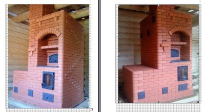

СообщениеДобавлено: Сб 12 Ноябрь 2011, 13:08 Ответить с цитатойВернуться к началу
Вам подойдёт, кмк, вот подобная... ( Confused Мастера, ссылку не вспомню..., но да здесь дополнят информацию)
Это её вид со стороны кухни, а в зале будет оформление и функция камина - дверца каминная, напр. SVT 403
Лежанка оказывается в спальной.
Её тыл обогревает санкомнату.
Верно рассчитанной мощности кирпичной печи хватит на обогрев дома ПМЖ без ГВС в батареях.
Однако для санкомнаты можно вставить регистр (нержа, чугун) и подключить (запараллелить) его к водонагревателю как доп. источник горячей воды.
Теплоизолированную ёмкость для запаса горячей воды лучше размещать на втором этаже, т.б. что и там у Вас предусмотрена санкомната.
УСПЕХОВ!!!
Ждём фоток...
Вот только дверцу топочную со стеклом, под варочной плитой , рекомендую развернуть вправо - ноги хозяйки поберегите...

Ну я ваще, в шоку от последнего ответа =) теперь надо месяц на то чтобы понять вашу мысля =) фотка будет к концу след года =) осталось только вырыть яму под фундамент, залить, высохнуть ему, налепить десфятки сотен кирпичей, сложить их, сделать крышу, съесть шашлык и начать делать печку. Клевая печка, только сиделку будем удлинять под лежанку. Кстати, Андрей Алексеевич, уважаемый, у вас нет схемы кладки такой печи? или хоть ссылку где ее найти
Сообщения: 6016
СообщениеДобавлено: Пн 14 Ноябрь 2011, 09:51 Ответить с цитатойВернуться к началу
Если хотите - можете внятно перефразировать и изложить первую часть высказывания, хотя и не обязательно...
По печи более подробная информация у мастера: http://forum.stovemaster.ru/download.php?id=8540
